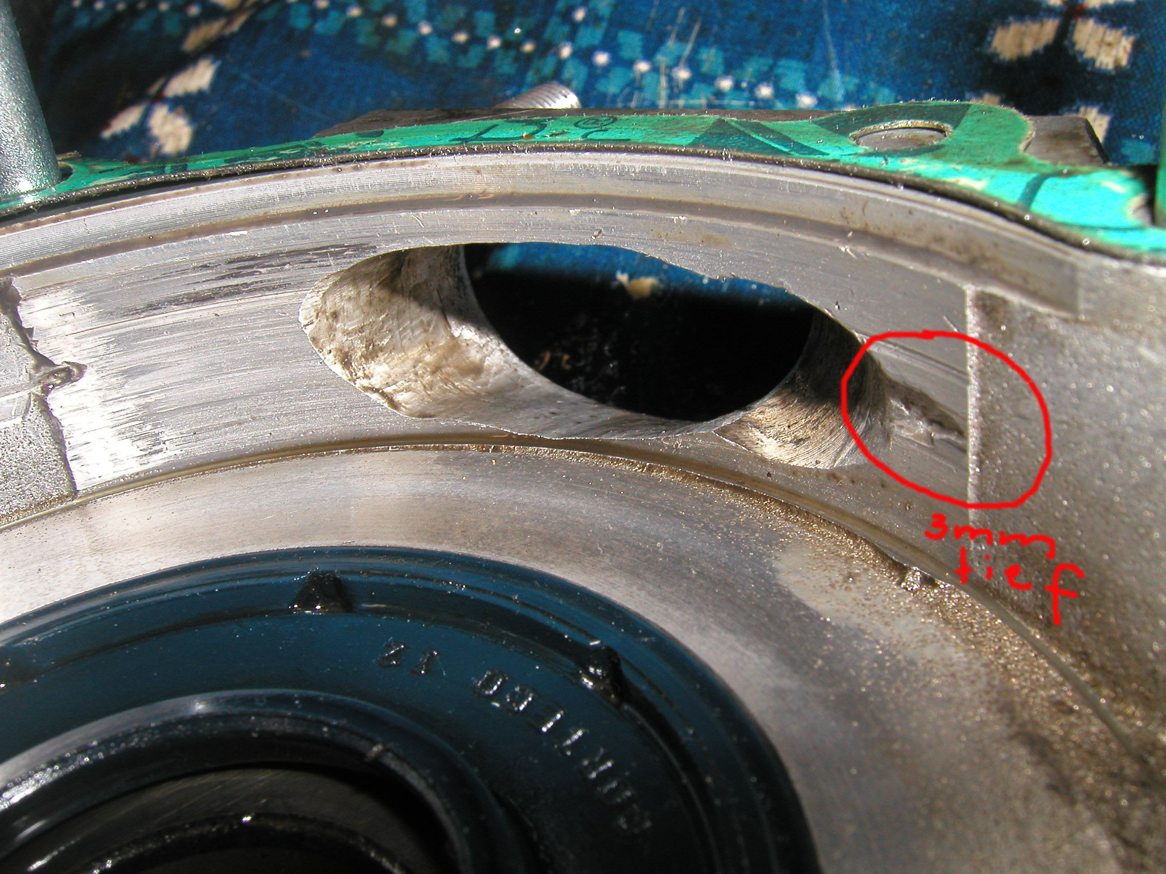

hab die alte welle reingetan die den schieber schön dicht macht das sollte für die seite reichen das untere loch mach ich mit endfest 300 zu ps. gutes neues

so, habe heute das lot bekommen aber leider will das gehäuse keine verbindung mit dem zeug zulassen habe mit nem kl. brenner den bären heiss gemacht dann das lot draufgehalten und schmelzen lassen mit schraubendreher schön verteilt und abkühlen lassen im kühlem zustand fällt das lot einfach vom gehäuse ab kann ich das gehäuse vielleicht mit nem grösseren brenner erhitzen oder verzieht sich die scheisse? glaube dass mein gehäuse zwar heiss wird aber nicht heiss genug um sich zu verbinden mit dem lot

wenn du nicht gerade zuviel geld übrig hast kannst den kolben sicher so fahren wenn der zyli vernünftig abgeblitzt ist wird der sicher noch einige km gute dienste verrichten

es finden sich für fast alle löcher die passenden reiter wie das so ist erst richtig stopfen dann ewig an der backe haben...

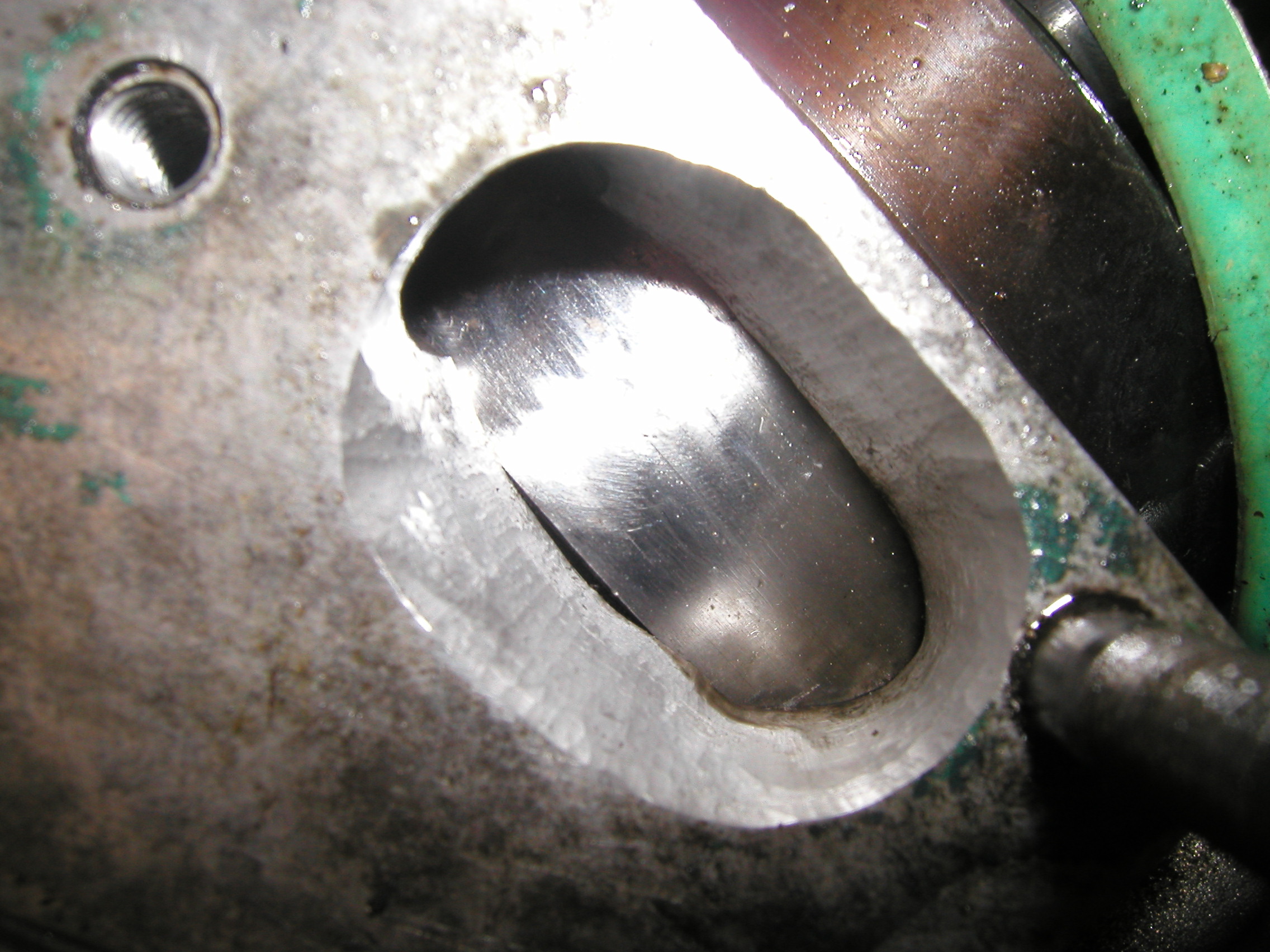

finde über fast jeden bären is es wert zu reden ( auch die haarigen ) ich mag den weil er so schön blank ist und der enge spalt macht mich wahnsinnig den werde ich aber auch noch gaystopft bekommen

von wegen original so sieht die scheisse von oben aus bis auf den spalt würde ich sagen noch soweit brauchbar am liebsten würde ich den spalt auch mit endfest 300 zumachen aber ich weiss nicht ob das an der steilen wand hält...

hab das reibelot bestellt und werde mal versuchen den bären dicht zu bekommen

möchte jetzt hier nicht den preis reinschreiben aber es würde sich lohnen zu löten... wie genau geht das mit dem zeug? kleiner brenner? muss ein haftmittel vorher aufgebracht werden? das ergebnis sieht super aus und der preis für das zeug ist auch gut wenn s auch richtig hält....

bin als gärtner viel im holz somit würde das passen mit dem gayschwuchtel meinte ich nur dass man nicht wegen jeder riefe gleich den ganzen schieber überholen muss fahre vespa da in meisten fällen gewisse toleranzen gut weggesteckt werden der krater ist mir ziemlich egal ( kann sicher zu mit uhu endfest ) aber die seite macht mir schon sorgen... die andere welle kommt nicht in frage da ich für knappe 200 eus die kabawelle hier liegen habe wenn andere welle dann sicher gleich ne membranwelle mit dem gäyhäuse würde mich trotzdem noch über nen tip freuen zur rettung des bären

wie zum kukuk soll da kaltmetall heben? kleine löcher seitlich reinbohren und dann das zeug mit reinkneten oder lieber flüssigmetall? ich glaube langsam dass der kobolt n job kriegt wenn er zeit hat die riefe rechts hätte mir eigentlich keine bedenken gemacht aber der rest sollte jemand n tip haben oder bock den scheiss zu richten dann bitte melden

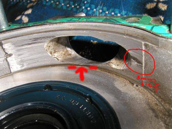

meinst du da wo ich den pfeil hingaypimselt hab? von ober gesehen auf die welle schauend war da ein kleiner spalt zu sehen zw. block und welle muss da auch dicht sein? dachte bis jetzt dass links und rechts die dichtfläche wichtig ist...

wo gibt es alulot? brauch ich n lötkolben für oder nen kl. brenner? das uhuzeug klingt bis jetzt am einfachsten...

der motor ist für meine px ratte die hergenommen wird wie sie s braucht stehe sowieso nicht auf das rumgayschwuchtel und 100stel toleranzen es braucht sich keiner aus m fenster lehnen wollte eigentlich nur ne ansage " geht locker " oder " der ist hin " oder kleb die sau

also nicht fahrbar???

kann ich hier vorsorglich mit kaltmetall oder anderer schlotze die riefe zumachen?

die riefe ist ziemlich tief aber die andere wichtigere seite ist gut kann in das gayhäuse die gelippte kaba welle rein oder muss der skibär repariert werden? {--- CLICK FÜR GROSSANSICHT
