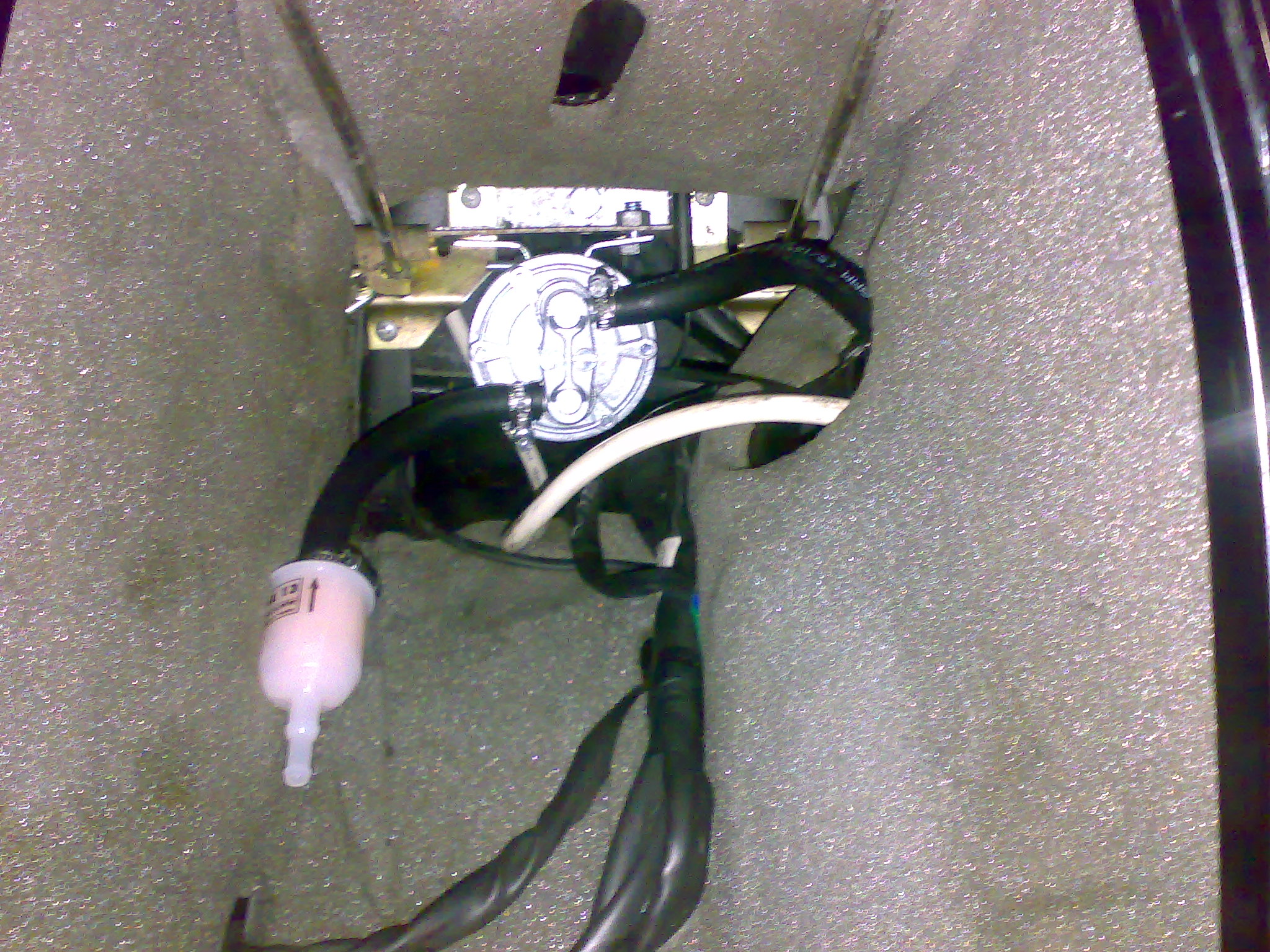

Also Benzinfilter wieder raus? Zersetzt der sich so schnell?! Pumpt die Hardi so stark das ich da noch ne verengung machen soll?

ne 130er mit O-Puff? Ich werde die tage mal die HD rausdrehen... und ma schaun Hier das Foto vom Einbau der Hardipumpe. So in Ordnung?

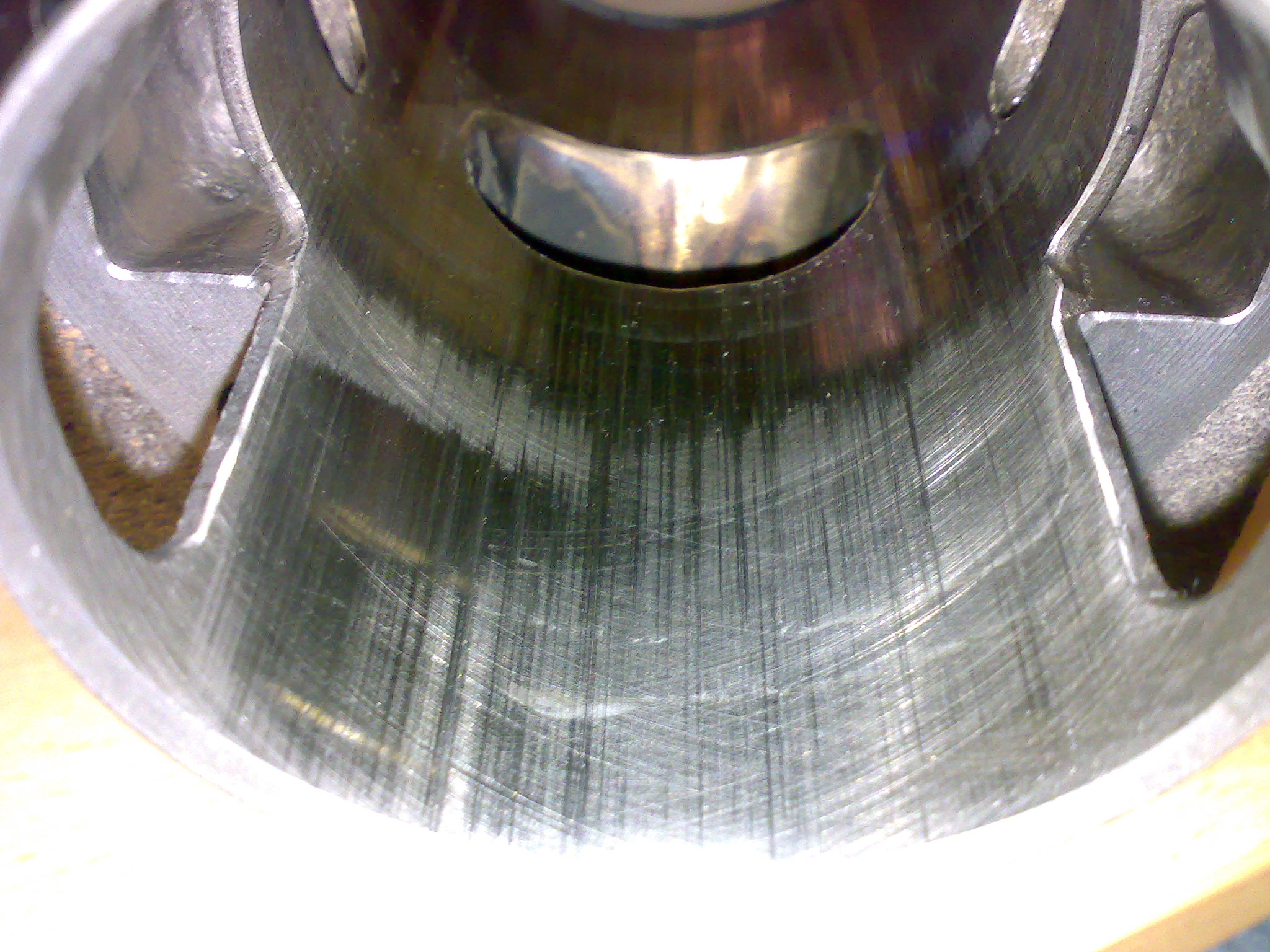

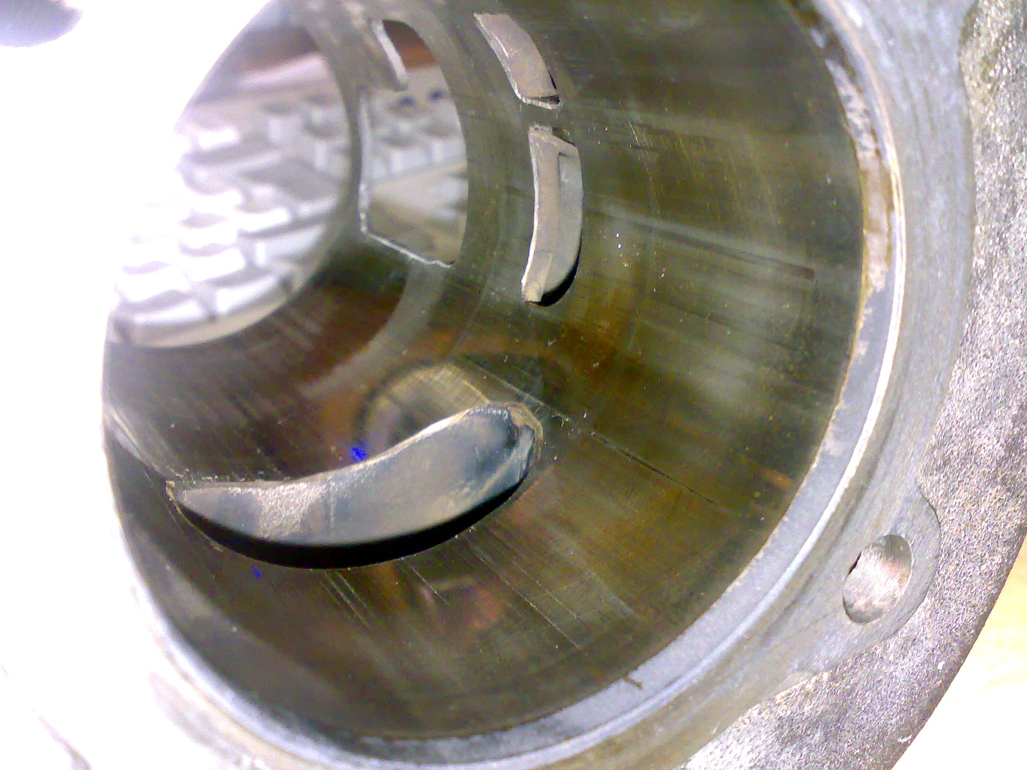

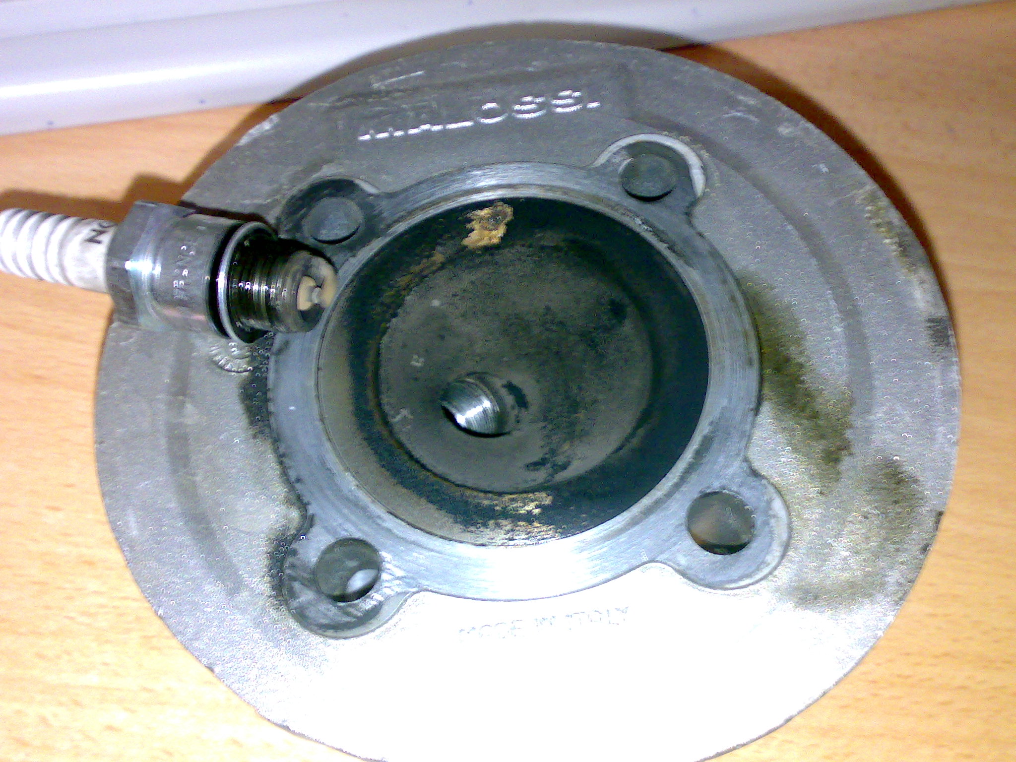

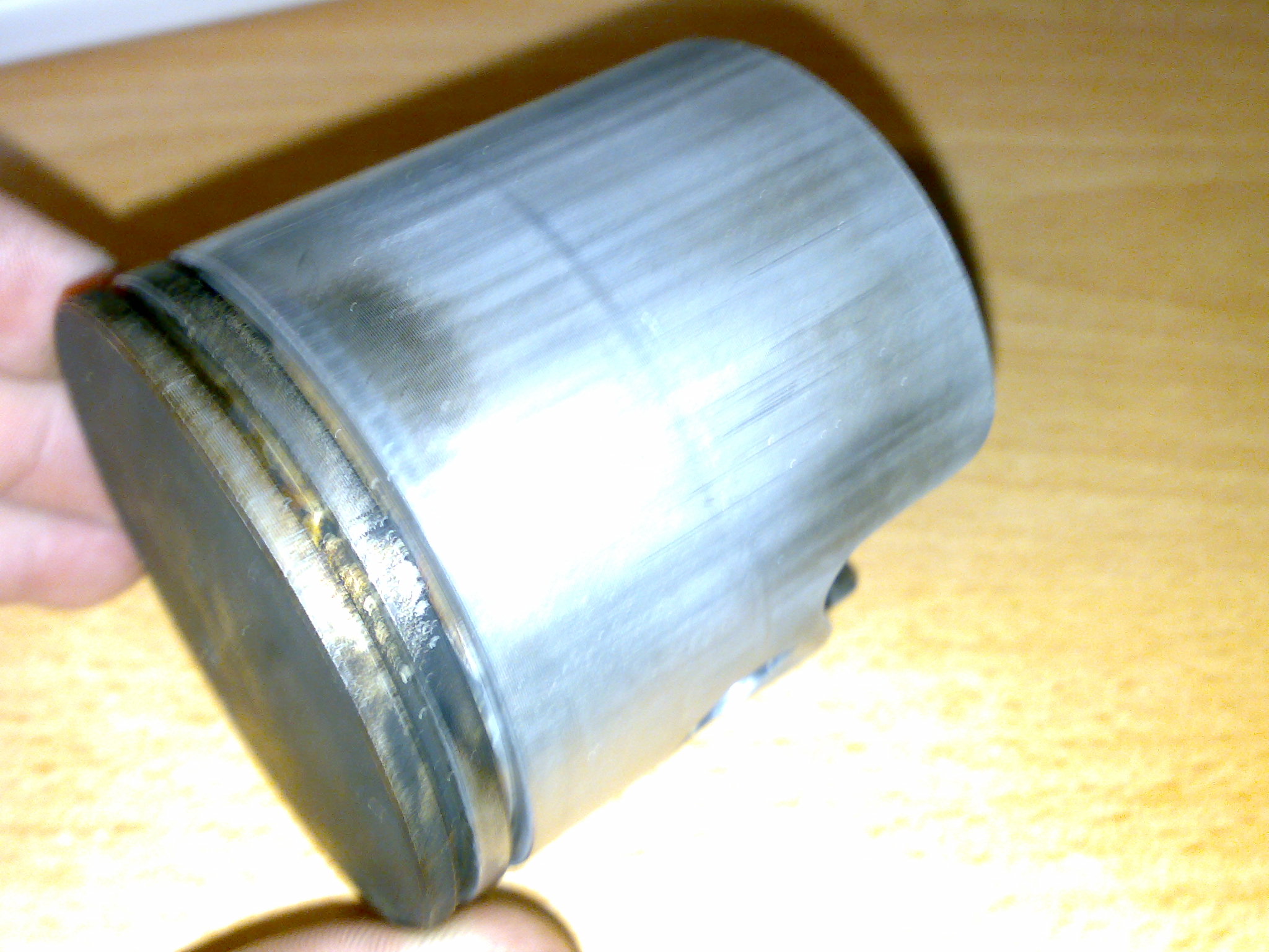

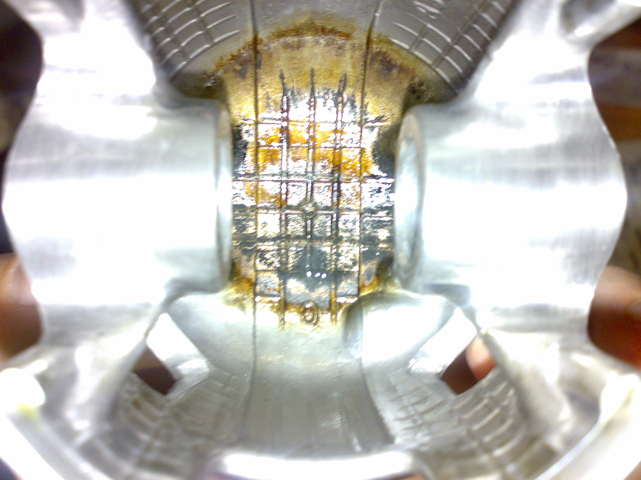

hab ihm gerade neue Kolbenringe verpasst. klappt soweit wieder ganz gut.... Wieso den W5? --> jugendlicher Wahnsinn

tach zusammen, eben mal von meiner Alltagsgurke den Zyli abgemacht, da er in der letzten Zeit nachließ. . . Ist en 177er Ploini Was sagt ihr zu dem zylinder?! macht der noch lange? oder lieber schonmal für Ersatz gucken? Danke schonmal!
