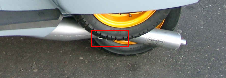

Was für ein Auspuff ist das PX200/COSA?
northracer antwortete auf northracer's Thema in Vespa PX, T5, Cosa etc.
... ist übrigens einteilig, kein spearater krümmer. evtl. ein alter taffspeed?? ja, sieht geblasen und sehr hochwertig aus. -
hat TWE selbst auspuffanlagen gefertigt? p.s. sehr sympathische interessen herr bulldog! -
ich will bei ebay meinen englischen auspuff verkaufen, da ich inzwischen einen worb5 auspuff habe. da ich keine falschen angaben machen möchte, will ich mich hier rückversichern was den auspufftypen anbelangt. auf dem dämpfer ist noch ein aufkleber von "two wheeled engineering mansfield" der auspuff ist passend für cosa, war aber mit sicherheit mal für PX/ralley & co. vielleicht hat ja auch von euch jemand interesse. der auspuff wurde 2004 sandgestrahlt, mit auspufflack grau lackiert und hjat seitdem ca. 500km gelaufen. der auspuff wirkt aber schon ziemlich alt. es handelt sich definitiv nicht um JL/kegra oder PSP, die kenne ich noch von früher. hat jemand eine ahnung interessant ist auch der flachstahl, der zw. dämpfer und resonanzraum als stabi eingeschweisst ist (siehe in roter markierung) dank und gruss
