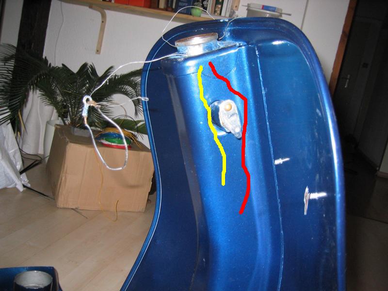

  5. hallo, bin gerad dabei den neuen Kabelbaum einzufädeln. jetzt stellt sich mir die Frage: wenn ich in Fahrtrichtung schaue kommt der Kabelbaum rechts der Lenksäule raus. Aber wird er vor oder hinter dem Lenkerschoß verlegt? Gruß dim

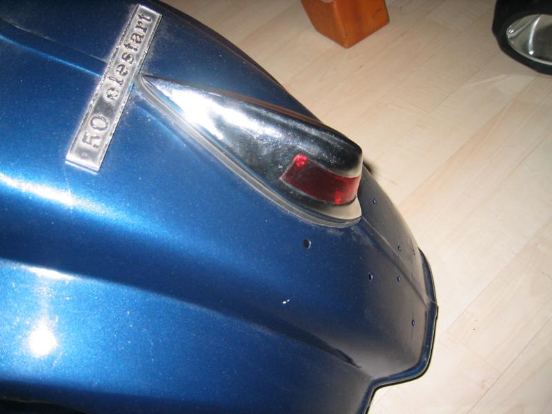

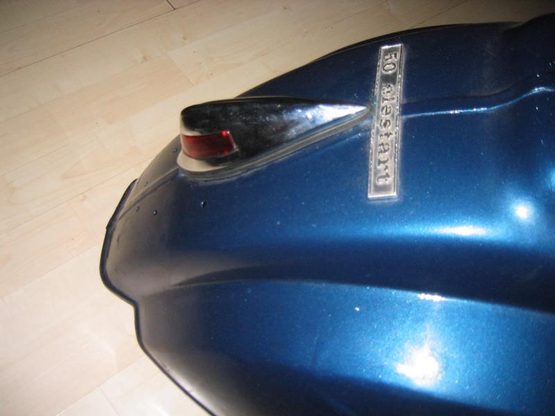

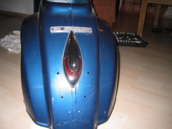

  6. es ist eine.. hat ne elestart normalerweise was anderes als das "Plastikkühlschrankrücklicht" was die einfache Spicial trägt?
  7. ja ja, ich wusste schon das es hier nicht den Geschmack der Allgemeinheit trifft aber ich habe keine andere.. und so einen Schwanenhals der auch noch schweine teuer ist finde ich auch nicht unbedingt schön :) das mit der zulassung ist nicht so toll :(

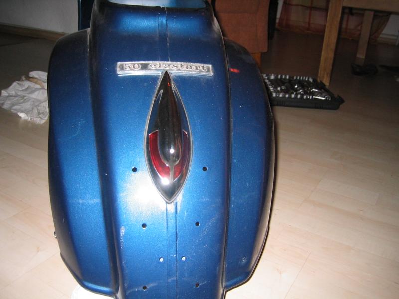

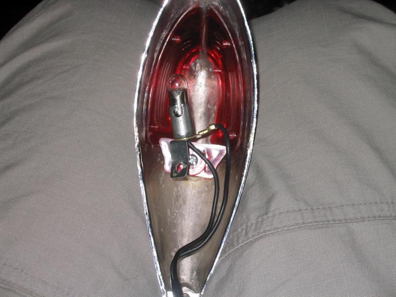

  8. Hallo, habe wie ich finde eine tolle Rückleuchte an meiner Vespa. war beim kauf schon dabei.. leider ist da nur ein Lämpchen drin.. und die Fassung ist auch nur für eins was mit nur einer Spirale ist. man kann die Fassung aber bestimmt gegen eine für ne Doppelbirne austausche.. kann mir einer vielleicht sagen wo man sowas her kriegt? Gruß dim
  9. ich mach gleich ein foto. Du meinst wohl so was
