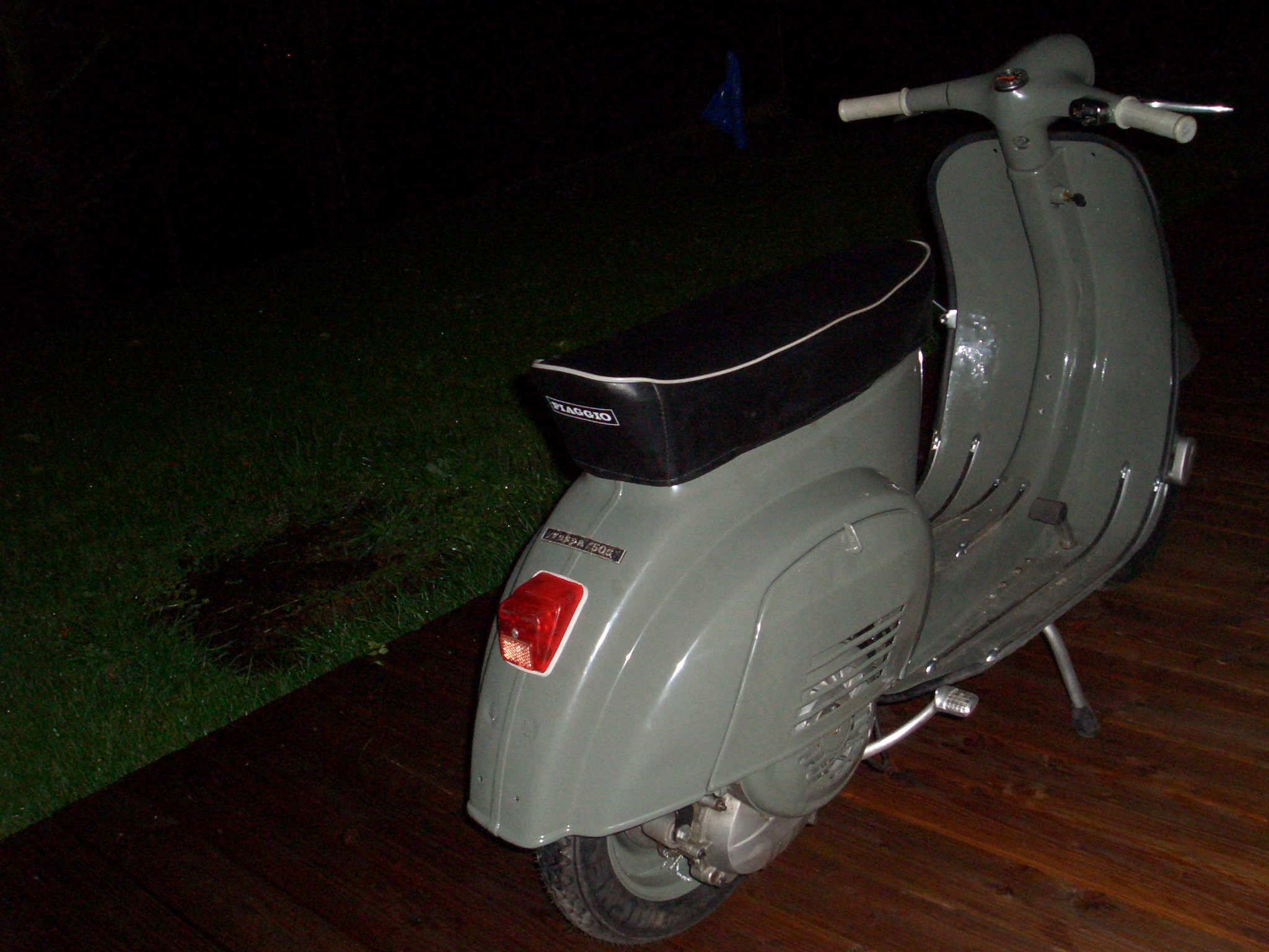

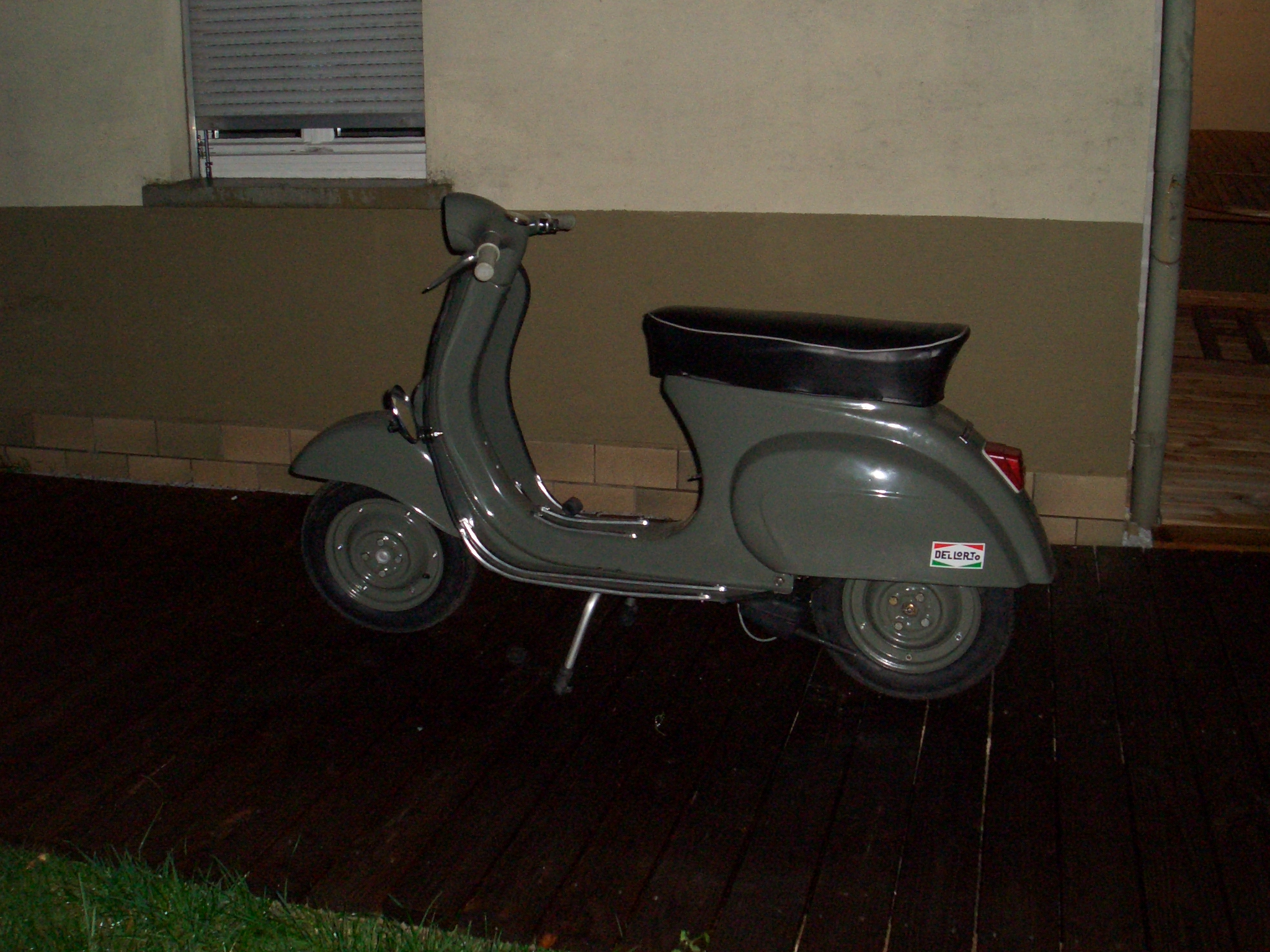

  3. Verkaufe meine Rundkopf ( , Es handelt sich hierbei um ein 50N mit Nummer V5SA1T. Die Vespa wurde komplett neu aufgebaut. Sandgestrahlt. Die Farbe hat die Nummer Ral7009 Grüngrau. Der Motor wurde ebenfalls komlett neu aufgebaut. Der Polini 50 ist nicht neu. dafür muss er nicht erst eingefahren werden. Vergaser 16/10 und alle Düsen sind neu. Kupplung, alle Dichtungen Gummiteile, Simmeringe, Lager neu. Der Motor hat gute Kompression und ist absolut dicht, Folgende Teile wurden ebenfalls erneuert. Es handels sich hierbei um Neuteile. Sitzbank, Grimme, Brems & Kupplungshebel, Tacho, der komplette Kabelbaum, Zündung (alle Lichtspulen, Zündspule, Kondensator. Alle Züge & Hüllen. Tank, Reifen, Schläuche, Trittleisten, Auspuff original. Die Vespa ist fahrbereit, Allerdings sollte vorher der Vergaser eingestellt werden, Die Zündung sollte auch eingestellt werden. ich bekomme das Ding nicht zum laufen, habe auch leider nicht mehr die Zeit dafür Papiere liegen vor. Kurbelwelle ist auch neu. Farbe ist Pulverbeschichtung.(Der wird nie wieder rosten) :sabber: Dellen sind sichtbar. ********** Wunsch 700 ?. Das Ding steht in der Nähe von Künzelsau. Gruss eisos

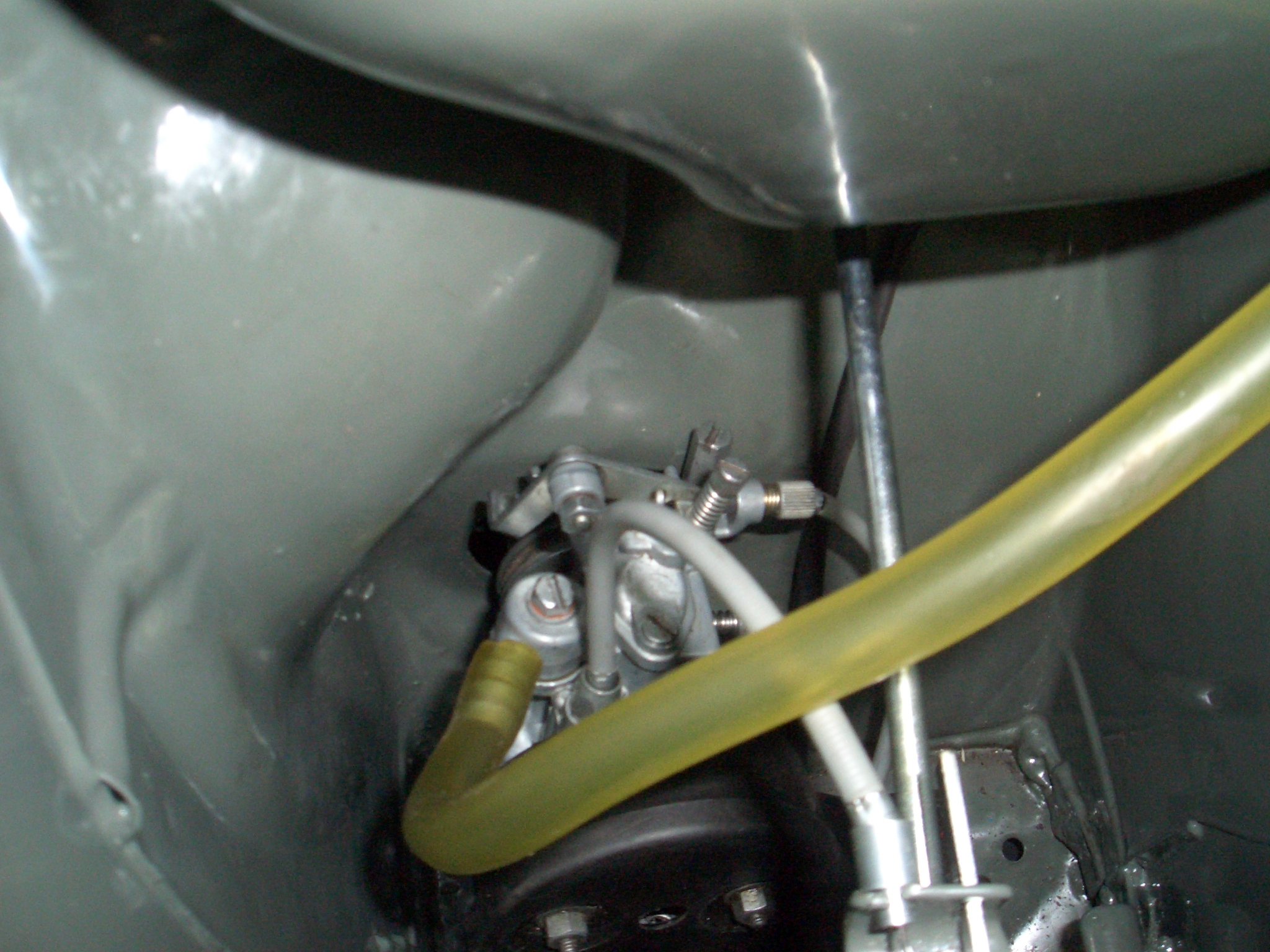

  17. hast PM. gruss eisos
