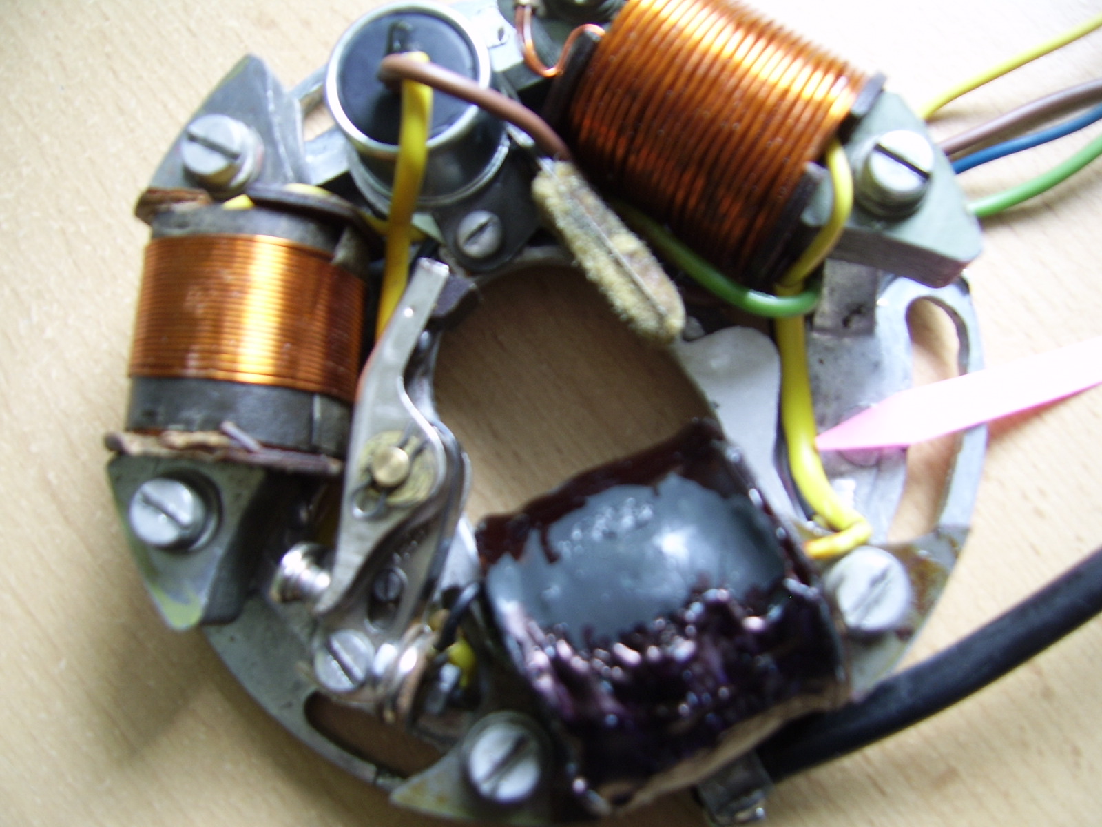

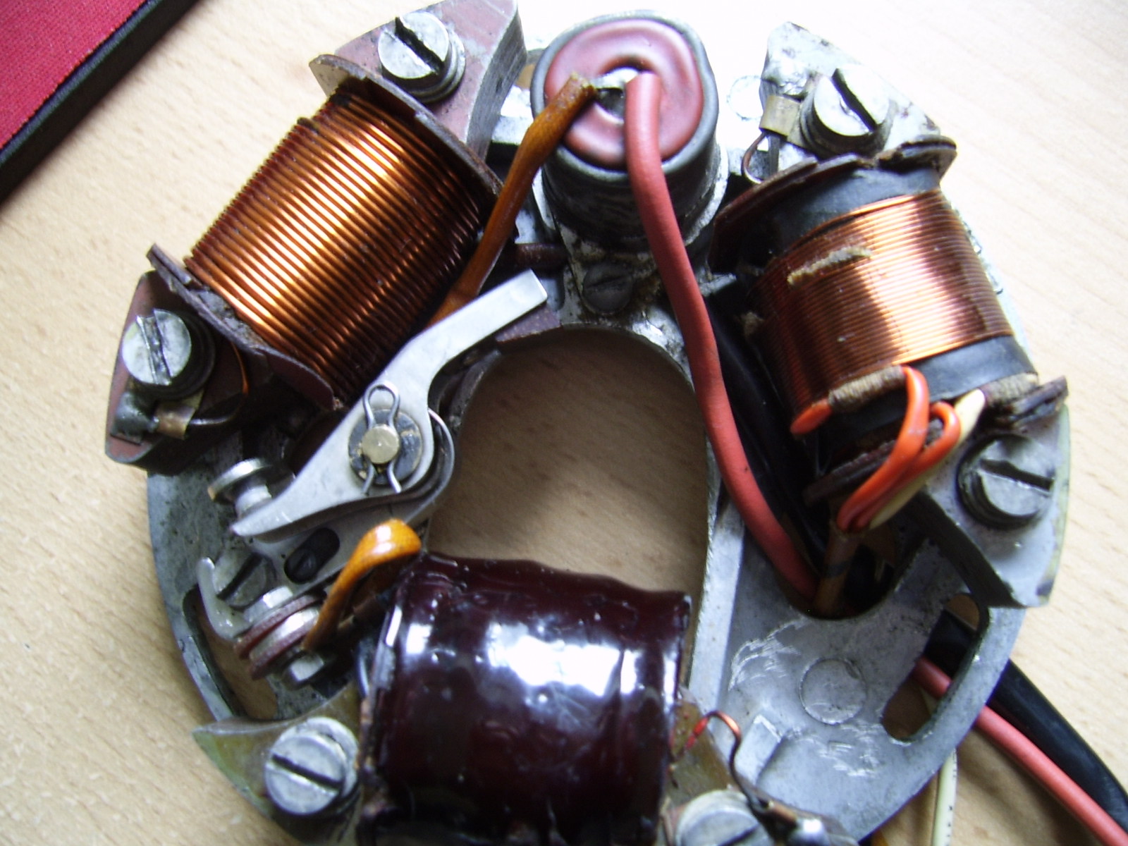

wer kann mir weiterhelfen, zündgrundplatte
ok , das wollte ich hören . dann habe ich doch die richtige zündung für die vnb-3t hier liegen. ich danke euch allen für eure unterstütztung. macht spass mit euch zu arbeiten.
du sprichst von der ertsen (oberen) zündung ?
richtig ,da geht auch ein massekabel (schwarz) von der batterie an den rahmen. dermarc , aus der zweiten zündspule gehen aus der linken spule nach aussen ein gelbes kabel,aus der rechten spule zwei rote kabel die zu einem zusammen gefasst worden mit einem braunen überzug und schwarzen strichen versehen wurden und dann noch ein weißes aus der selben spule
dermarc , da geht ein rotes kabel von der batterie zum gleichrichter und es kommt ein gelbes kabel von der zündung zum gleichrichter . (falls es dich interessieren sollte)
richtig ,das habe ich vergessen. es ist eine augsburger mit batterie .ich habe den kondensator gewechselt und da ist das rote kabel leider braun. kann mir auch jemand etwas zu der anderen zündgrundplatte sagen ? die batterie möchte ich schon behalten,ist das ein problem ?
max mich interessiert doch mehr die vnb zündung.aber trotzdem ,danken.
hallo hans,ich gebe mal zwei bilder bei.die erste zündung hat die nummer 1 auf der grundplatte , die zweite die nummer drei. schau mal bei der nummer 1 ist die linke spule mit einem gelben kabel an der zündspule verbunden.ist das die richtige für die vnb-3t ? aus der zündung kommen die kabel gelb-grün-blau-braun.
hallo leute , ich habe hier zwei zündgrundplatten liegen auf der einen steht 1 piaggio auf der anderen steht 3 piaggio.wer weiß was das bedeuten soll.? beide sehen gleich aus bis auf die kabelfarben. bei der einen ist die linke spule mit der zündspule durch ein gelbes kabel verbunden. bei der anderen nicht. ich weiß , nicht einfach aber vielleicht treffe ich ja auf jemanden der das weiß.
