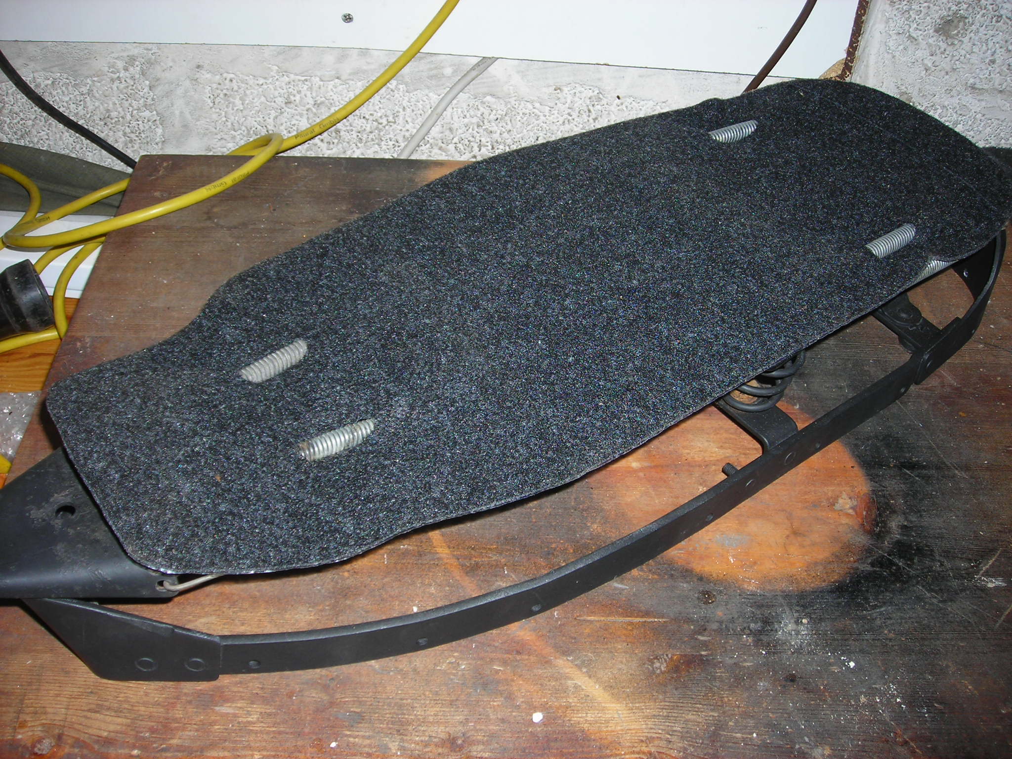

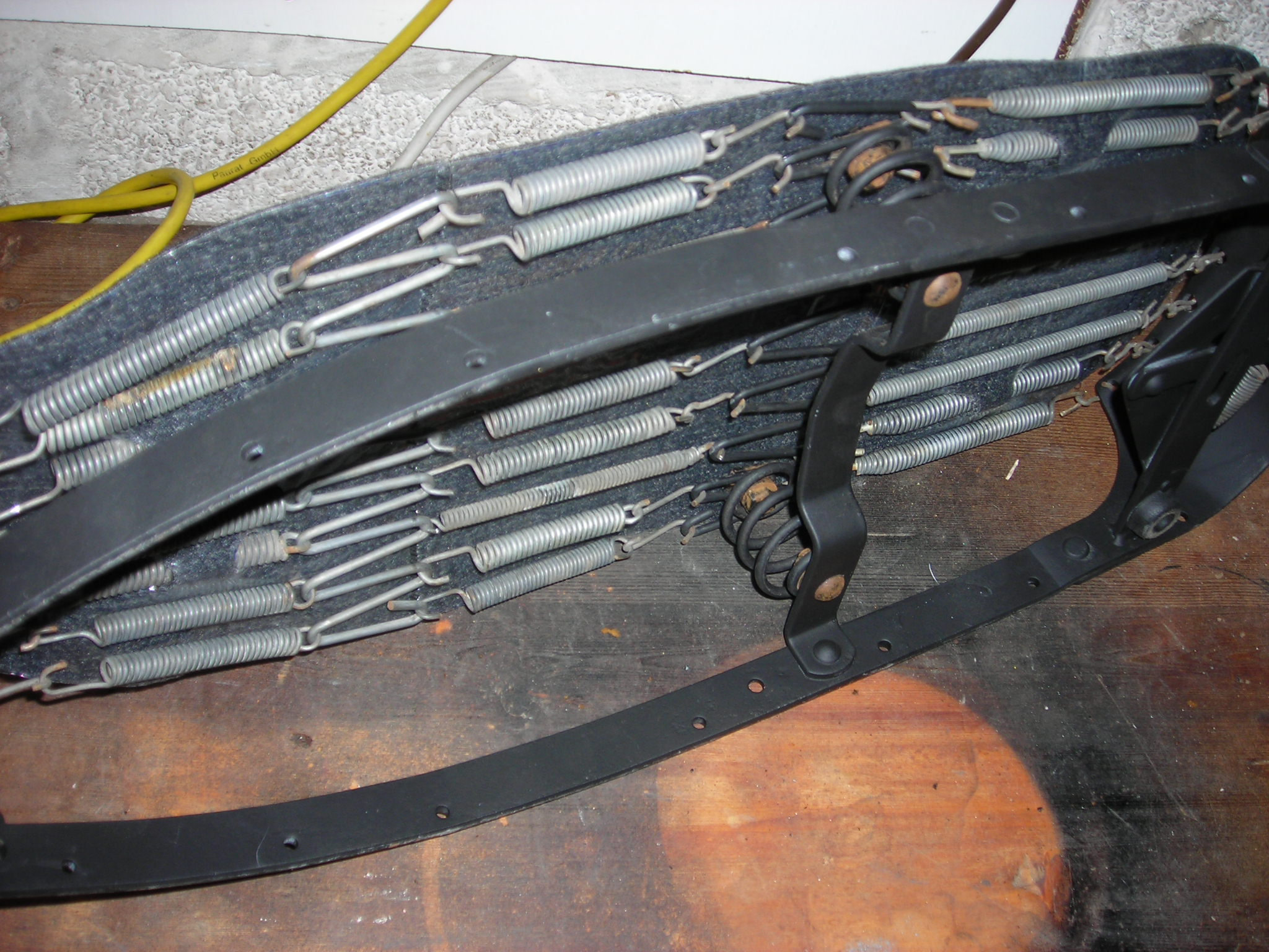

  1. keine Ahnung - hab noch keinen gekauft. Hab meinen selbst aufgebaut. Ist auch keine Hexerei mit einem Stück festem Nadelfilz zum Unterlegen. Kost 2 Euro. Einfach mal in den einschlägigen shops anrufen wie´s aussieht. Gruß, Andi
  2. Du brauchst schon ein Material direkt über den Federn; dann das Schaumpolster, am besten darüber eine Schicht Diolenwatte und dann der Bezug. Nähte von innen abdichten wie mit Nahtdichter für ein Zelt. Gruß, Andi
