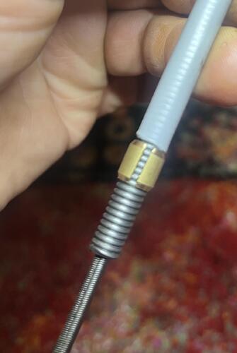

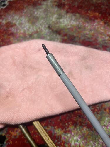

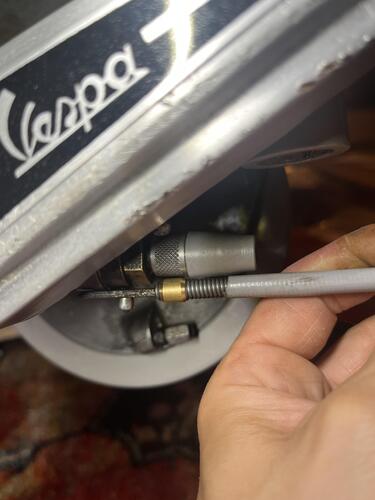

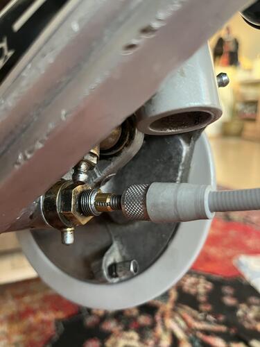

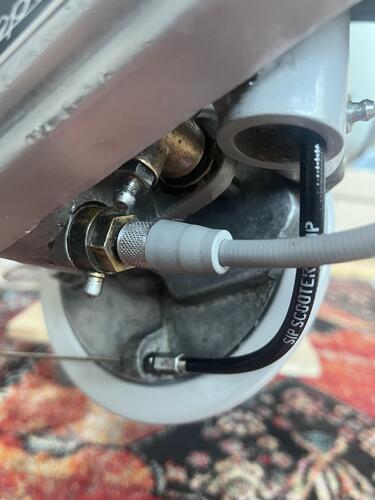

Verdeckter_Ermittler antwortete auf derjan's Thema in Vespa Rally, Sprint, VNA, VNB, VBB, V125, etc.Also ich hab was vom alten drüber gemacht und wollte montieren. Dann passt diese Erbse aber nicht mehr drüber… Also ohne zusammen. Das Endstück habe ich dann einfach mit der Zange zugedreht.

Verdeckter_Ermittler antwortete auf derjan's Thema in Vespa Rally, Sprint, VNA, VNB, VBB, V125, etc.Das war so…?! 🤷🏼♂️ Ich hab da nichts abgemacht. Könnte einen Schrumpfschlauch drüber basteln.

Verdeckter_Ermittler antwortete auf derjan's Thema in Vespa Rally, Sprint, VNA, VNB, VBB, V125, etc.Ich frag lieber mal nach. @sucram70 ist hier Experte. Dir muss ich auch bald mal den Tacho schicken… Also, neue Welle von oben durch das Rohr schieben, dann diese Überwurfmutter drauf, das Klemmteil rein und alles zusammen schrauben? Deshalb kann man das auch nicht mehr demontieren, weil diese Klemmteil dann verpresst ist?!

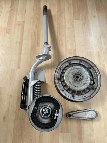

VNC1T Projekt aus München
Verdeckter_Ermittler antwortete auf Verdeckter_Ermittler's Thema in Vespa Rally, Sprint, VNA, VNB, VBB, V125, etc.Lenkrohr ist nun zusammen. Umbau auf 10Zoll ohne Probleme. Dämpfer wie erwähnt BGM Touring, Rest original und geputzt. Die Schwingenabdeckung mache ich glaube ich neu. Bei SIP gibts die leider nicht mit Vespa Schriftzug… Felge + Trommel kommen noch zum beschichten. Da hätte ich gerne etwas graues.
