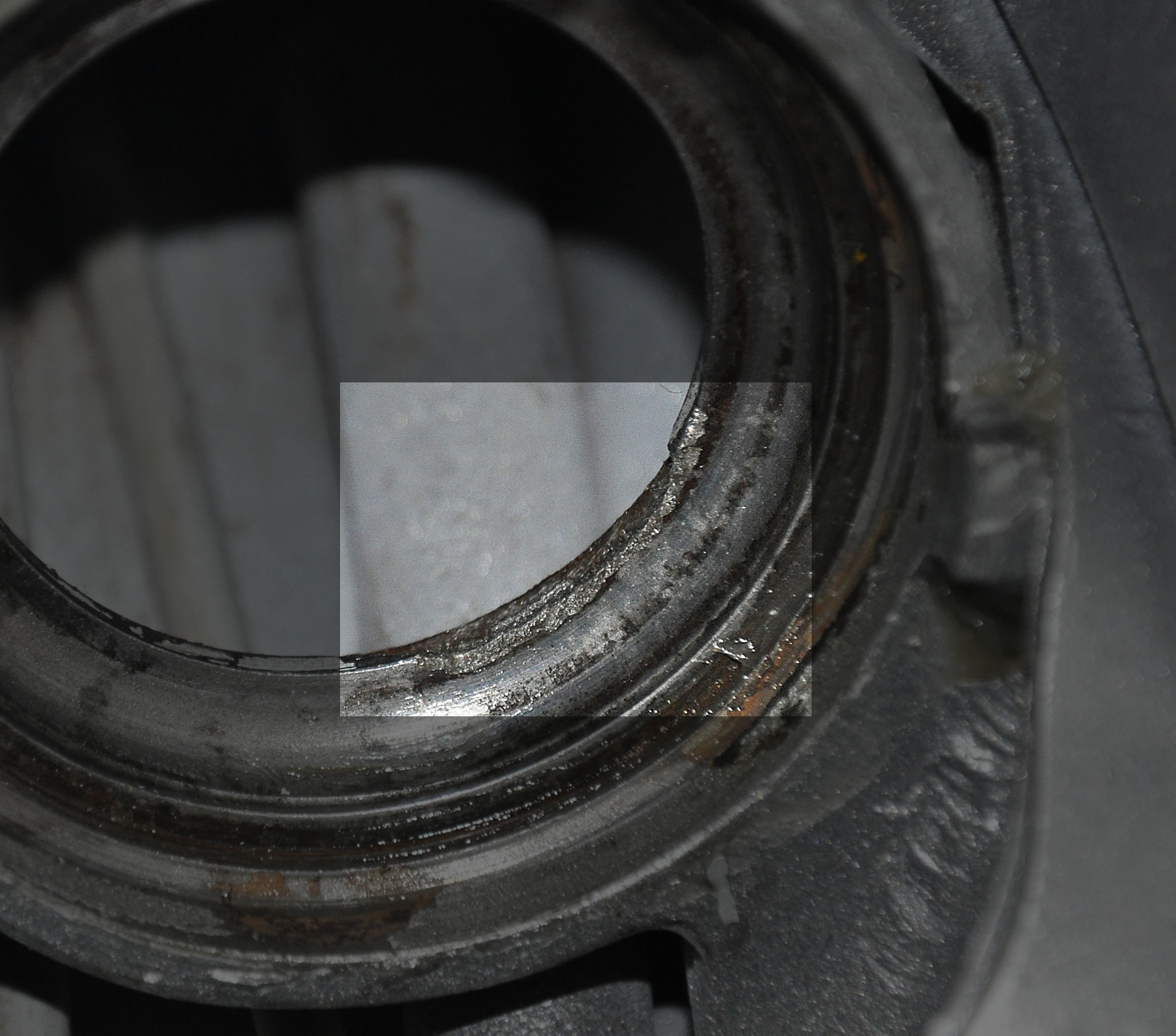

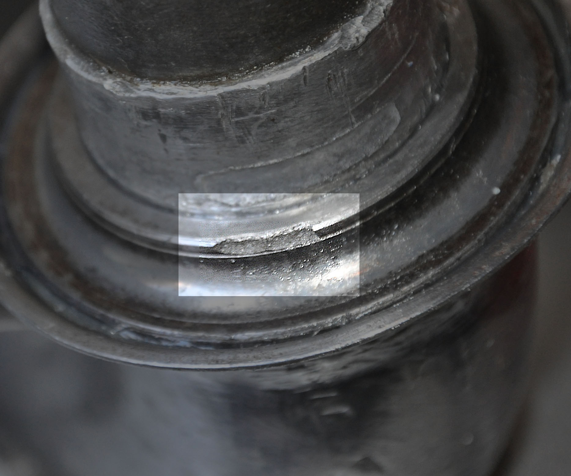

  3. blöder mist... habe an meinem frisch lackierten roller (GS3) die gabel eingebaut und bemerkte gleich beim ersten bewegen des lenkers, daß vom unteren lager komische geräusche kommen. nach ausbau fand ich schon ein "stück" zwischen den kugeln. nach reinigung sah ich abgeplatzte randstücke an den unteren lagerschalen siehe bild )-: frage: ist das trotzdem noch nutzbar - da es ganz am rand ist? oder muss es raus? wenn ja - wie? ohne den lack zu zerstören - und nächste frage dann - wie kriege ich ein neues lager sauber rein (ohne den lack zu beschädigen?) robert
