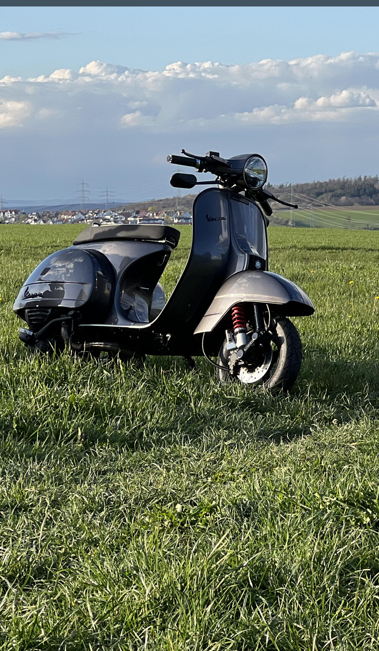

  7. Bennypx200 hat das Profilbild geändert
