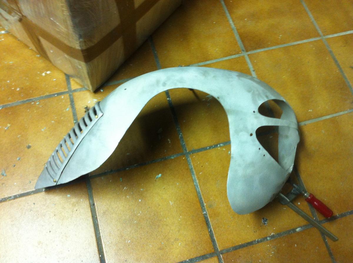

  7. Schaut mal was ich hier gefunden habe. Alubacke mit Ein und Auslass , auf dem Einlass war noch nen Ziergitter montiert, das finde ich aber gerade nicht im Chaos.
