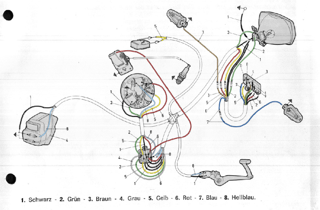

Gelb hat eine eigene Spule und ist für die Blinker. Daher für den Betrieb nicht notwendig. Bei mir hängt da die Schnarre dran.
Um das Rücklicht zu überbrücken musst du das Hellblaue Kabel aus der LiMa überbrücken.
Laut angehängtem Schaltplan hat das Bremslicht ja einen immer geschlossenen Stromkreis. Muss ja, sonst kein Zündfunke.
Blaues Kabel aus der LiMa wird auf dem Klemmbrett in zwei blaue Kabel geteilt.
Eines geht zur Bremse, dort in der Öffner und von da auf Masse. Das andere Blaue Kabel geht zum Bremslicht, durch die Soffitte und dann auf Masse. Da Strom ja den geringsten Widerstand nimmt, wird erst beim betätigen des Öffners an der Bremse der Strom "gezwungen" durch das Bremslicht zu fließen.
Ist das Bremslicht kaputt ist der Stromkreis unterbrochen, ergo kein Zündfunke.
Edith sagt noch das sie dir mit deinem 3 Adrigen Kabelbaum leider nicht weiterhelfen kann. Außer Schwarz Masse. Rot Zündung (für den Killschalter) und Blau vielleicht Licht?

erstmal vielen Dank!
Habe das blaue Kabel mit den schwarzen verklemmt und habe nun meinen Zündfunken wieder....
Werde das erstmal dabei belassen, evtl. hole ich mir von der Blinker-Spule Spannung und betreibe das Bremslicht dann mit nem Schließer anstatt nem Öffner am Bremspedal, müsste wohl funzen hoff ich zumindest :-D
