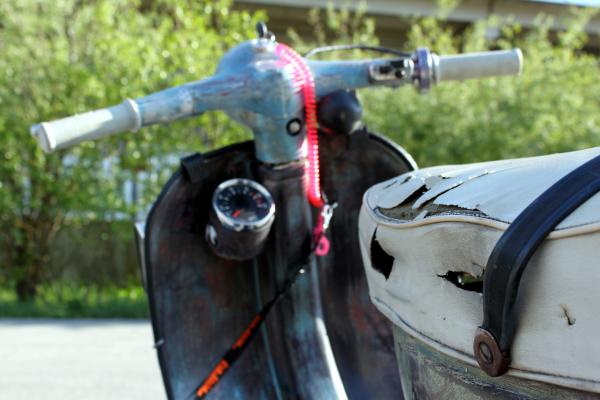

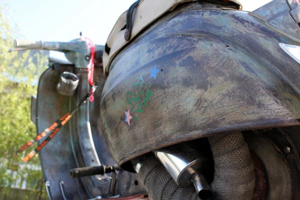

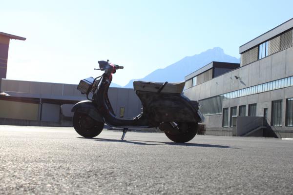

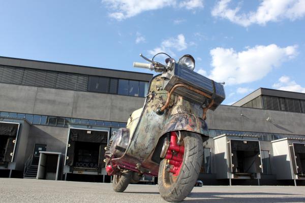

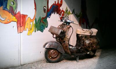

mein Hässliches Entlein :wheeeha:
Karosserie:
eigenlich O-lack mit Brunox lackiert, Decals mit Edding gemacht und gealtert
DZM mit eigenbau Gayhoise
Gaypäckträger mit uhralt Reifen oder 30er Jahre Benzinkanister :inlove:
Ori Sitzbank
Motor:
V50S mit PV125ccm, 2mm höher oben 3mm abgedreht Steuerzeiten 180/130 Auslass 66%
ETS Masseausgleichswellewelle by 68iger&gandisgarage mit Polini ASS und Eigenbau Stutzen mit 34mm Aussendurchmesser
BGM 24er PWK Gaser
2.95 Alu Primär
VSP INOX Bastel Kit mumifiziert :inlove:
Fahrwerk:
dezent tiefer gelgegt :whistling:
Gabel vorne um 6cm gekürzt, Dämferaufnahme 4cm höher, Dämpferrohr 2cm Gewinde nach unten geschnitten, wird mal gegen einen härteverstellbaren getauscht :whistling:
hinten PK YSS Dämfer ohne Silentblock ca 5cm tiefer

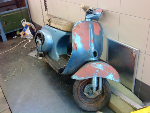

Kaufzustand(ja die Gabel war krumm :rotwerd:)
