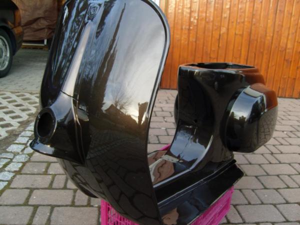

karosserie:

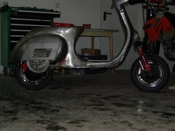

als erstes kammen alle lackierten teile in ein säuredampfbad und wurden entlackt, mit großer überraschung gab es keine durchrostung und bis auf eine riesen delle am seitenteil die vorher nicht sichtbar war sah sie sehr gut aus, rostschutzöl drauf und weiter gings zu einem schon im ruhestehendem schmied, der die delle nach fast einer stunde und unzähligen fluchen so gut wie raus hatte.
nun konnte ich auch mal ran. zu schweißen gab es 8 nummerschildlöcher und 7 kleinere risse. zusätzlich wurden die ersatzradlöcher zugeschweißt, genauso wie das lenkradschloß entfernt und zugeschweist. die seitenbacken wurden am unterem faltz entlang mit 8ter rundstahl verstärkt und geschweißt.
anschliesen ging es dann zum ktl beschichten.

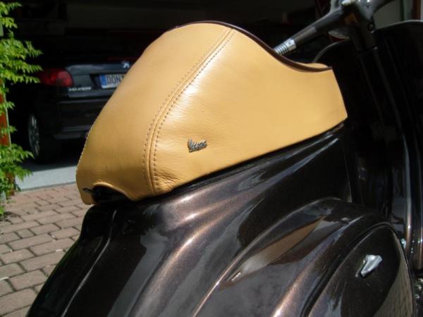

lackiert wurde sie in hot chocolate metallic vom bmw mini

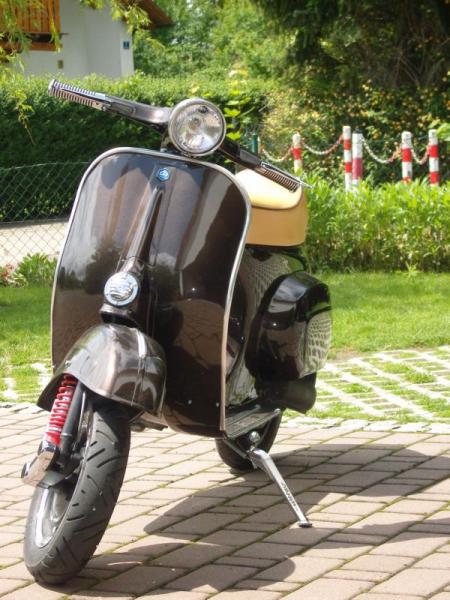

danach alles wieder zusammengebaut mit:
115 ccm malossi, 20er malossivergaser, verstärkte pk xl2 kupplung mit carbonbelägen,pk xl2 kupplungsdeckel 4 ganggetriebe , 2,86er übersetzung, rennwelle mit 20er konus, elektronische pk zündung mit einem abgedrehten pk lüfterrad (vielen dank noch mal an shova50) und eine banane
zum rest:
die v50 gabel wurde gegen eine pk gabel getauscht, die auch mattschwarz wurde
vorne und hinten wurden bitubos verbaut (hinten auch pk, dadurch wurde der choppefekt der pk gabel genommen)
alle gummiteile usw wurden erneuert
alles andere zughülsen, halter, schrauben usw wurden mit extafeinen sand gestrahlt und brüniert
