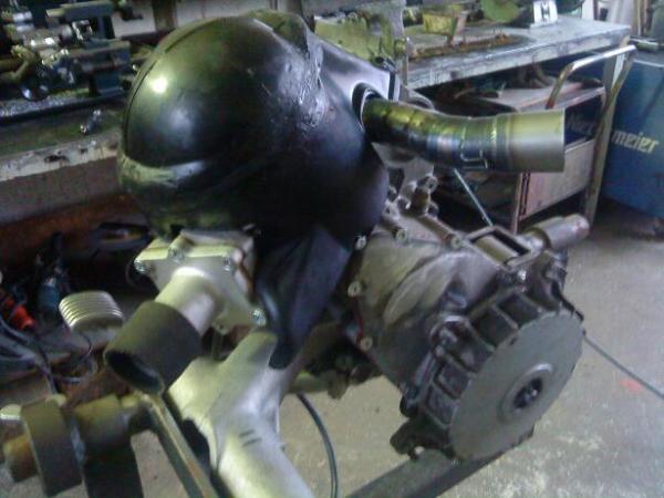

Motordaten zum Roller:
Neues PK Gehäuse
54,5mm Uncle T. Welle
DRT 1er 2er 4er
DRT Nebenwelle (kurzer vierter like zirri)
CNC-Kupplung K&G
M1l 09
35PWK Airstriker Keihin
Auspuff Bullet 140 - PipeDesign

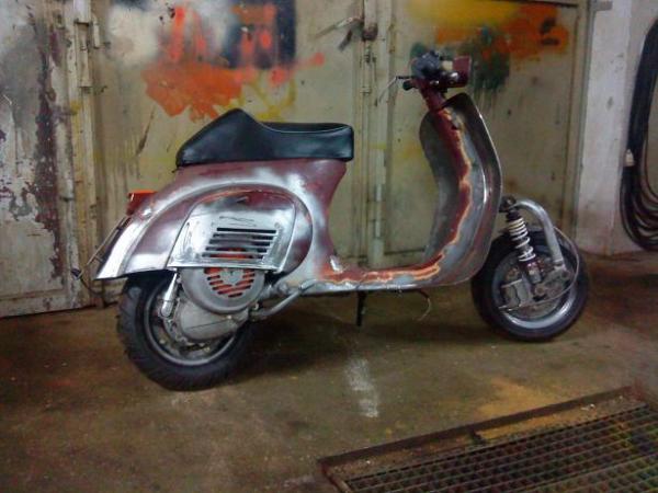

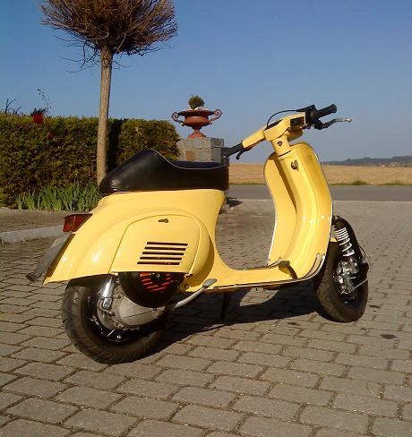

So - erstmal Endstadium:
Angehängte Bilder: Giallo933.3.JPG
Angehängte Bilder: Giallo933.1.JPG

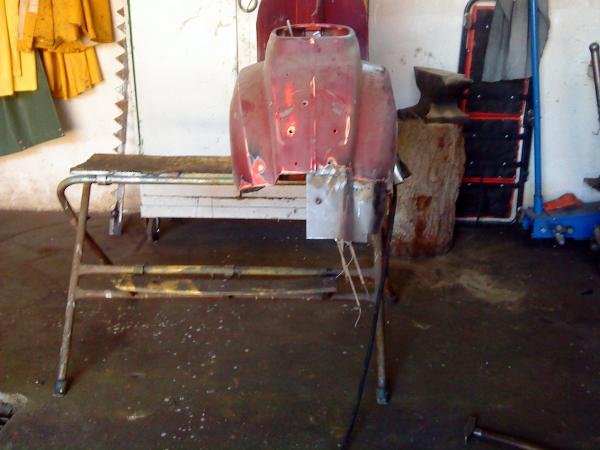

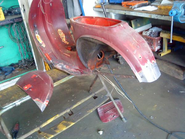

Rohzustand: (noch wert für eine 50N sowas zu machen??:-)... )
Beinschild gecuttet, Arsch abgeschnitten, Trittblech durch - na toll, machen wir uns ans Werk...
Angehängte Bilder: DSC00132.JPG
Angehängte Bilder: DSC00135.JPG

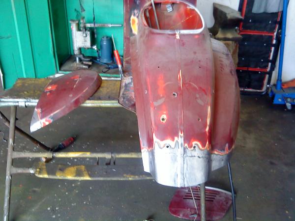

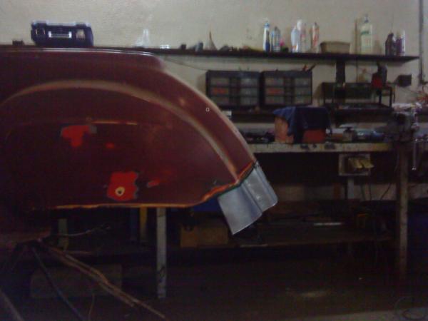

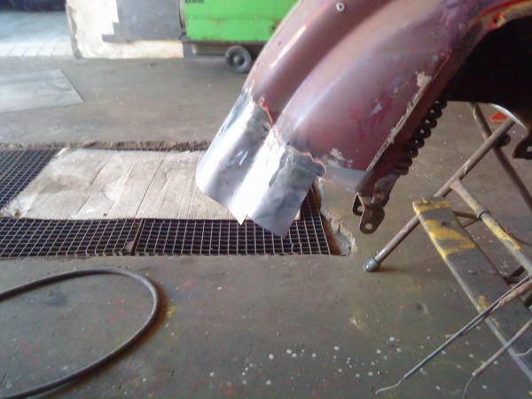

Nächster Schritt:
Blech anformen, anpassen, anheften, und verschweisen.
Anschließend auf gewollte Höhe abschneiden.

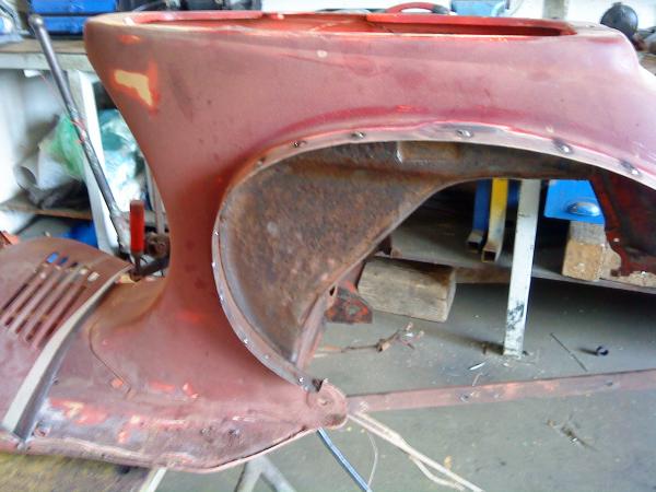

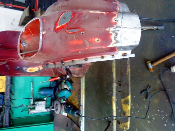

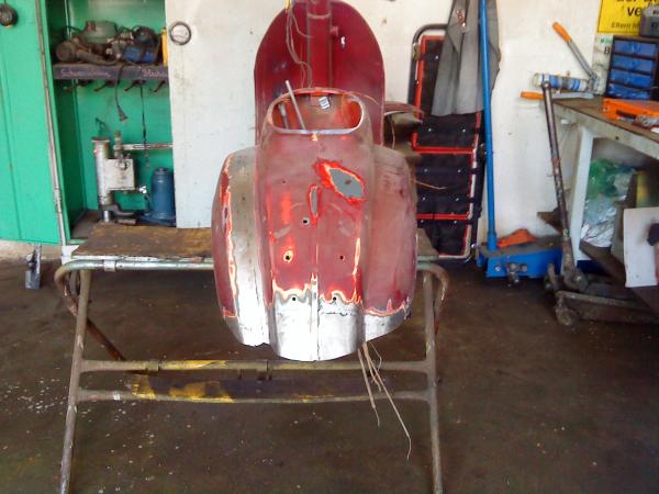

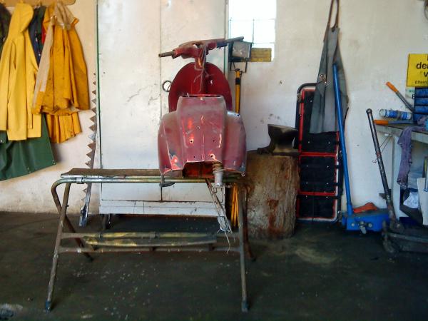

Das gleich mit der linken Seite:
Presskante nicht vergessen, löcher zum anschweisen bohren und bestmöglich auf den linienverlauf achten.
hier war es leider schon ein bischen Spät zwecks Lichtverhältnisse..
Angehängte Bilder: DSC00140.JPG
Angehängte Bilder: DSC00141.JPG
Angehängte Bilder: DSC00147.JPG

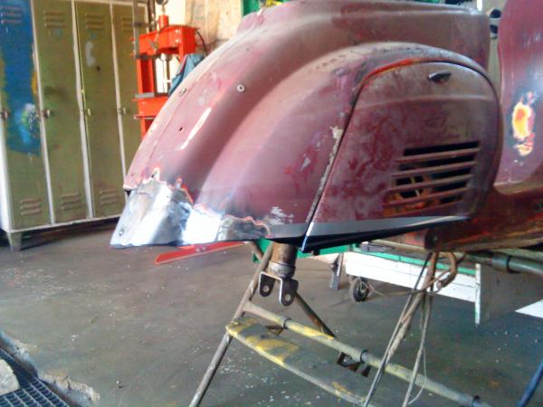

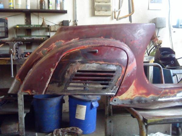

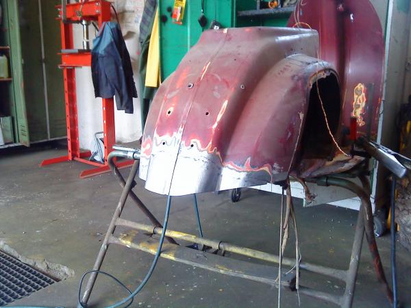

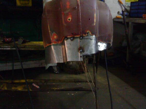

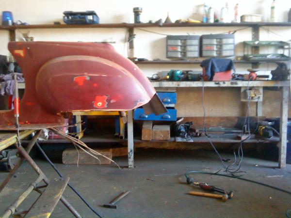

Der nächste Schritt wird durch das abschneiden der Backen eingeleiten.
Gewollt ist hier eine 10mm Verbreiterung auf beiden Seiten um ausreichend Platz für Auspuffanlage und Motorversatz zu gewährleisen.
Eine symetrische Verbreiterung ist obligatorisch..
Der Tag danach:
Ich hätte es lassen sollen. Gute 3 Stunden für eine Seite und dann bin ich nichtmal zufrieden mit dem Ergebnis aber seht selbst.
Die Backe wanderte einen cm nach ausen und ein Stück nach unten. Dies wird zum Schluss bei beiden Backen nochmal nachgebessert.
Vorerst nur die linke Seite.
Angehängte Bilder: DSC00148.JPG
Angehängte Bilder: DSC00149.JPG
Angehängte Bilder: DSC00154.JPG
Angehängte Bilder: DSC00155.JPG
Angehängte Bilder: DSC00159.JPG

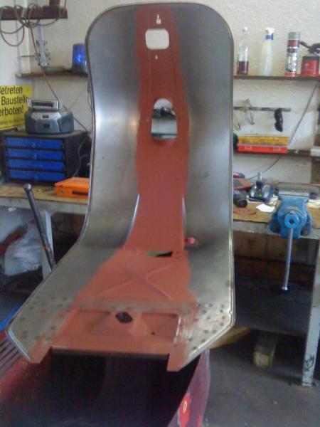

Neuster Stand: Rechte Backe um 12mm verbreitert. Seitendeckel umgearbeitet und altes Beinschild entfernt. Neues Beinschild komplett angefertigt.

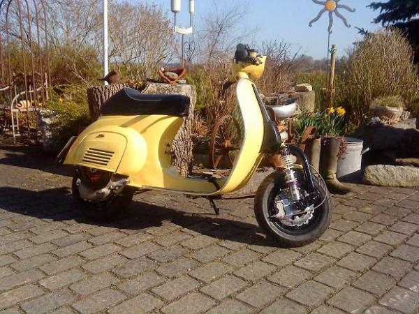

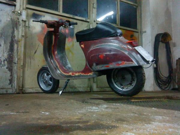

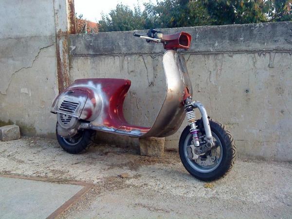

27.09.09
Mittlerweile sind alle Backen wieder dran und das Seitenfach/Deckel umgearbeitet
Desweiteren war ich am Wochenende fleisig und hab ihn mal auf die Beine gestellt
Angehängte Bilder: Seitenklappe.JPG
Angehängte Bilder: Roller.JPG

Angehängte Bilder: MotorM1lKl.JPG
