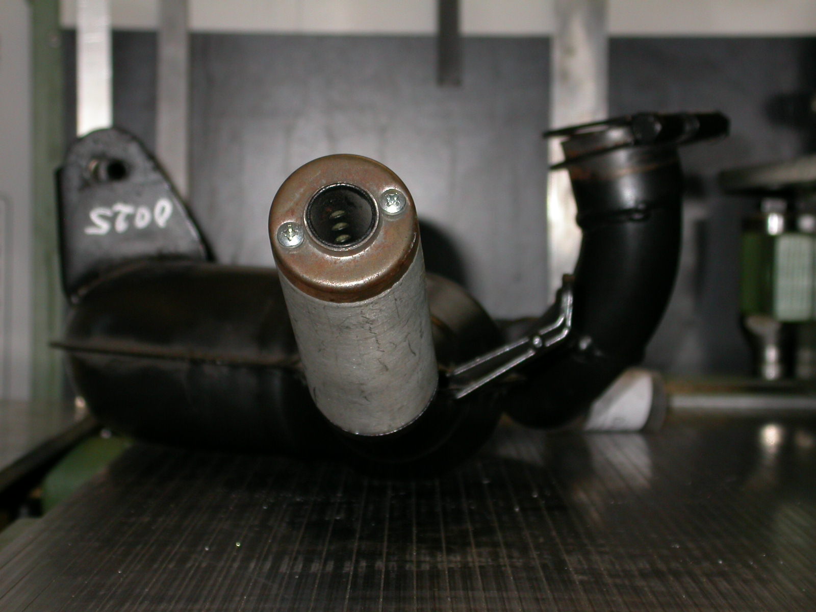

ich hab erst vor kurzem mir einen gebrauchten Polini Auspuff für die PX 125 gekauft (gebraucht, aber top Zustand). Jetzt bin ich eben am Montieren und da fällt mir als erstes auf das der hintere Reifen irgendwie im Weg ist um eine Befestigung zuzuschrauben :-D

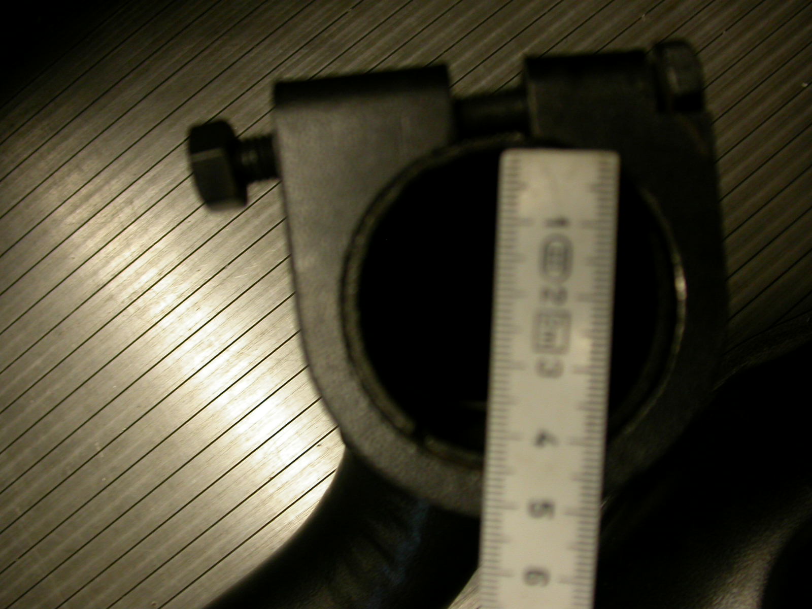

als nächstes kuck ich mir den Auslass vom Polini 177er Zylinder an und dann den Krümmer.... der Krümmer ist 10mm breiter als der Auslass!! :plemplem:

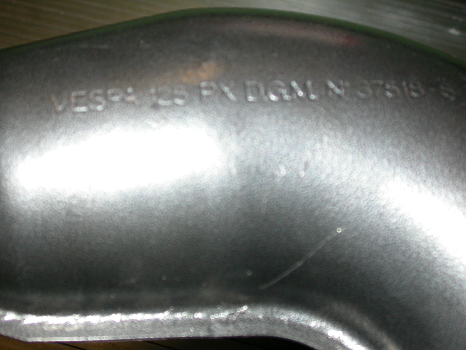

In den Auspuff ist aber "PX 125" eingeschlagen..... fehlt mir ein Adapter, was geht da ab??

den Hinterreifen evtl. Abschrauben, dann klappts auch mit der langen Schraube durch die Motortraverse. Evlt. klappts auch wenn du die Luft ausm Reifen läßt und dann die Schraube an dem jetzt dünnerem Reifen drann vorbeifummelst!
Könnte sein dass der Luigi auf einem 200'er Puff versehentlich 125'er Puff eingeschlagen hat :-D !
Schau auch mal ob nicht nur der Durchmesser anders ist. Beim 200'er steht der Krümmer auch in einem anderen Winkel! Gerade nach oben wäre 125, leicht schräg 200!
Max
Hmm der Krümmer ist leicht nach innen geneigt....
Diese Schraube am Reifen hab ich durch ablassen der Luft schon raus bekommen, nur geht der Krümmer nicht auf den Zylinder wenn alle Befestigungen in etwa auf den Schrauben sitzen, da fehlen fette 5-7cm!! Ausserdem stösst der RAP am Rad an...
Kann mir jemand den Durchmesser vom 200er Auslass sagen?? Um den geilen RAP-Traum komplett platzen zu lassen, und ich dachte mir schon "Wow der Auspuff ist aber in einem Zustand wie aus dem Laden und so günstig :grins: ...."
Schaut aus als ob es einer fürn 200'er wär. Allein schon vom Krümmerdurchmesser! Der Winkel vom Krümmer is auch 200'er Style!
Edith meint noch, Krümmerdurchmesser vom 200'er is um die 44/45 mm

hallo beim polini egal welcher ob für 125 oder 200 steht immer 125 :plemplem: drauf hab ich auch schon mal gehabt ist eh nix besonderes macht lärm um nichts. :-D kauf dir einen gescheiten für ein paar teuros mehr.
