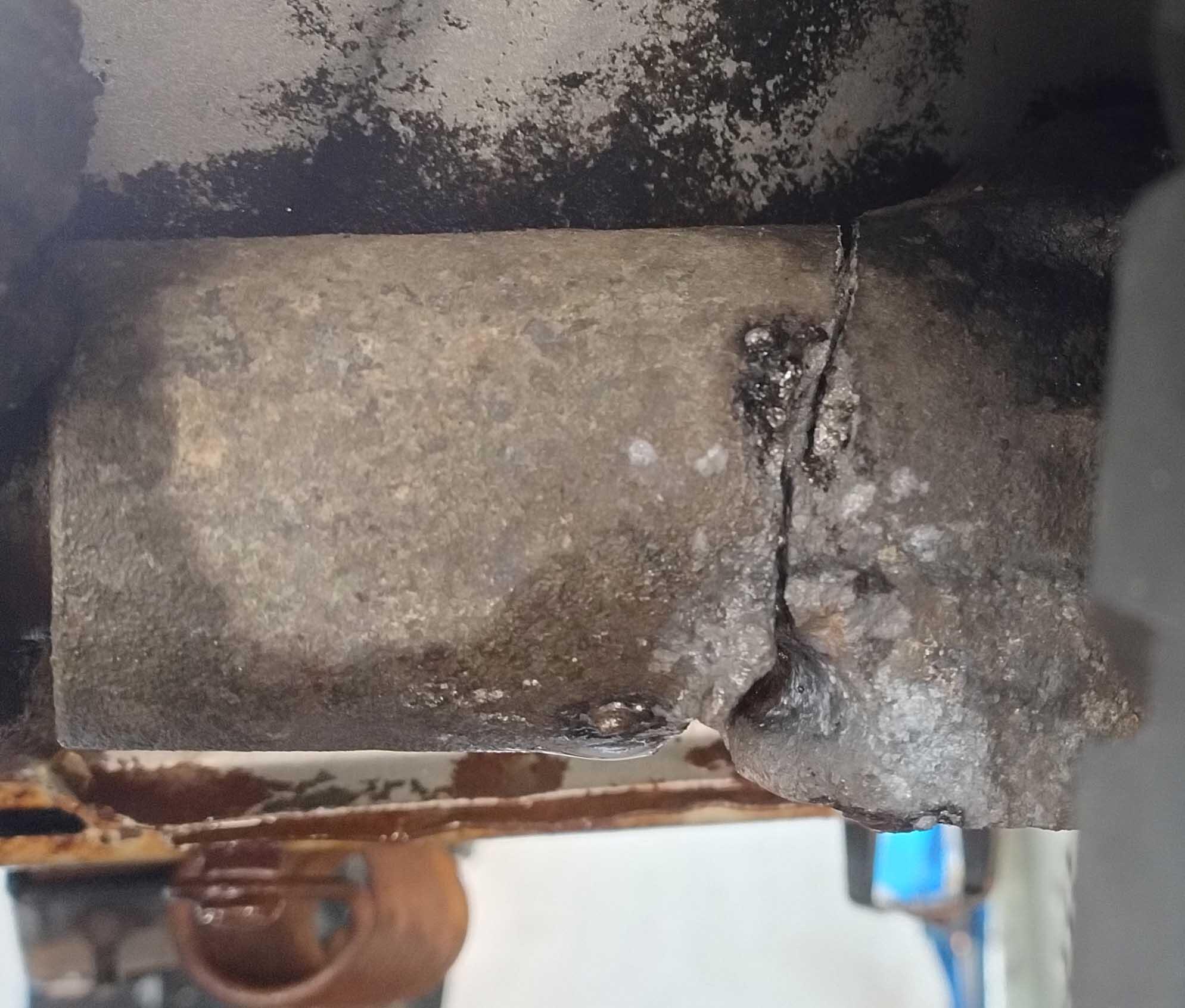

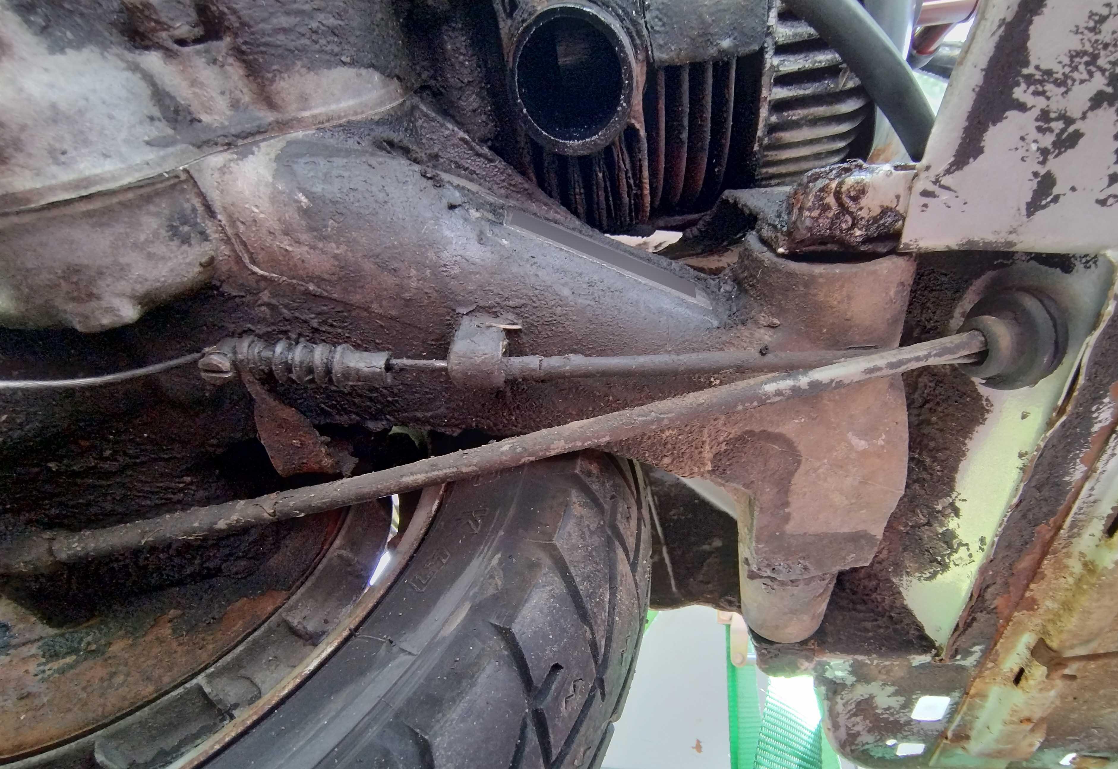

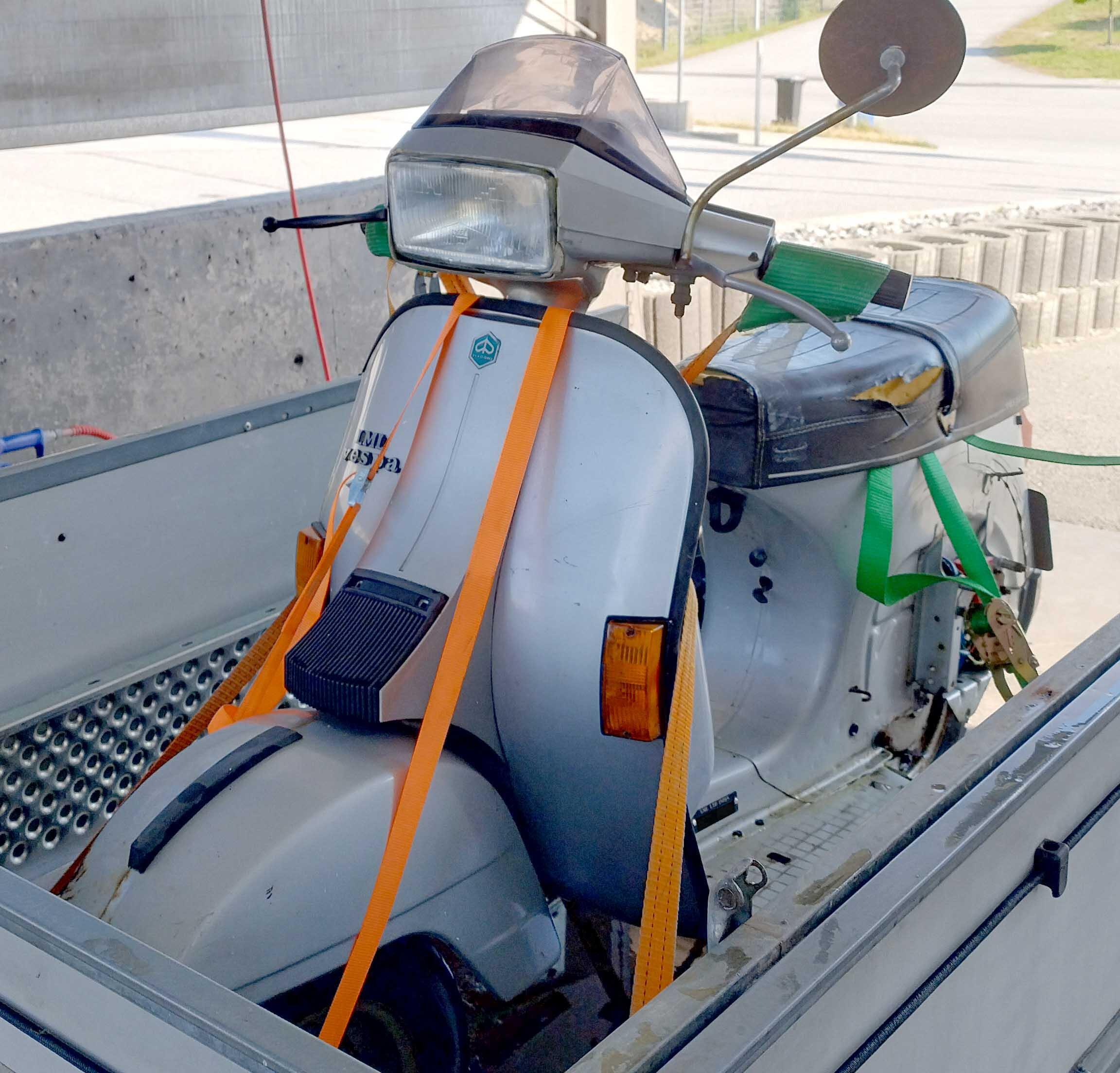

ich habe vor kurzem eine LML T5 mit 150 ccm aus 1992 erworben.
Am Motor ist die Hauptschwinge gebrochen. Ich vermute, dass das Ganze nicht mit verhältnismäßigem Aufwand und TÜV-konform reparabel ist.
Somit zu meiner Frage:
Wie schwierig ist es, bei Baujahr/Erstzulassung 1992 einen PX Motor/LML Membranmotor eingetragen zu bekommen. Ggf. auch einen 125 ccm. Als Ersatzteil einen 150 ccm Motor mit LML Motornummer (CN 767) zu bekommen, dürfte ja nahezu unmöglich sein.

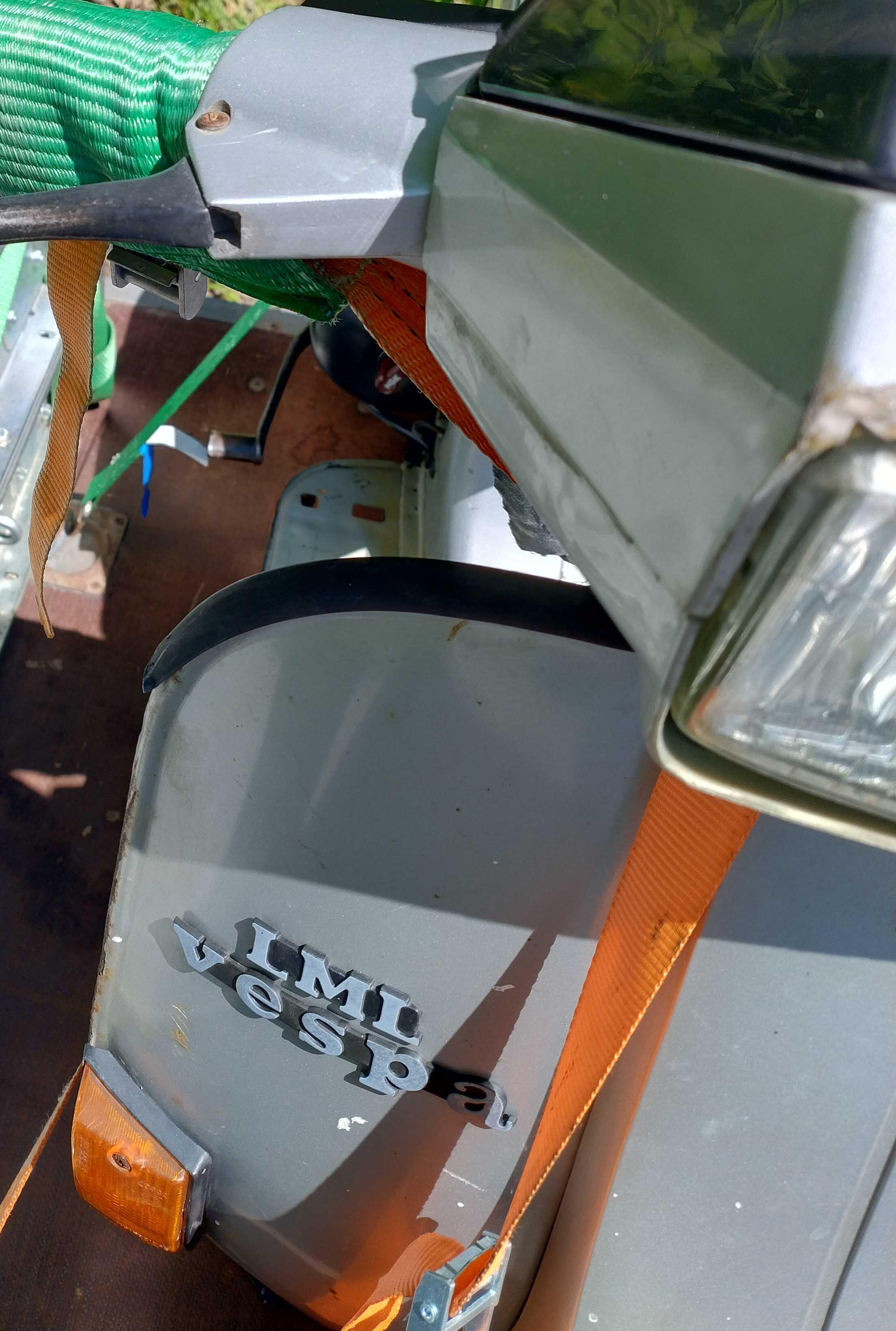

Hat LML damals die gleichen Farbcodes wie Piaggio verwendet? Ich würde gerne die Backe nachlackieren und hätte zumindest gerne eine grobe Richtung. Würde Silber 8002M hier passen?
