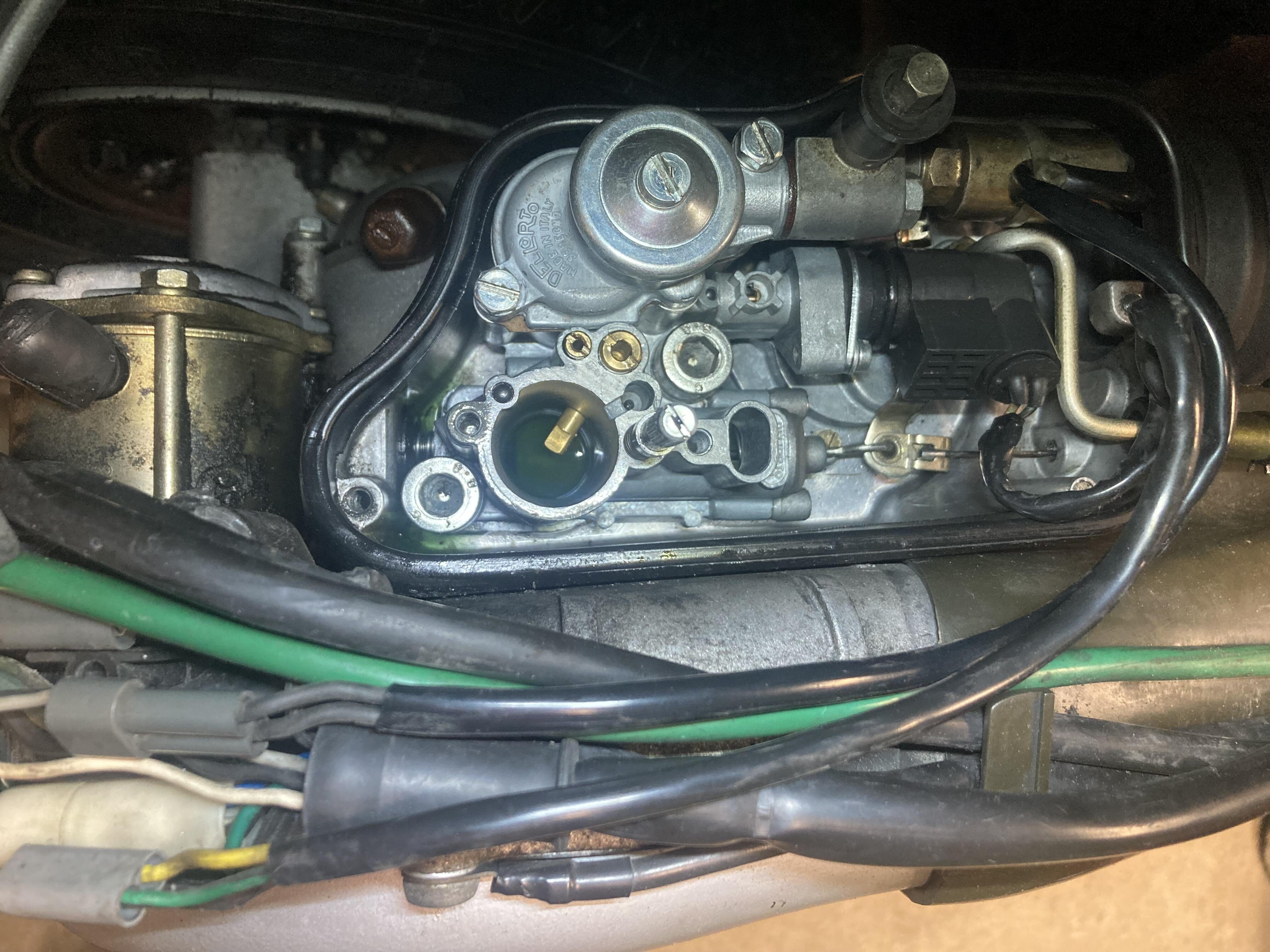

ich habe vor ca. 3 Monaten, bei meiner Cosa, die Ölpumpe ausgebaut und neu abgedichtet. Da ich einen Ölverlust zwischen Vergaserwanne und  Motorblock beheben wollte, was mir auch geling. Seit 1.5 Monaten stand die Cosa, weil ich noch auf Teile warten musste. Und jetzt ist der Vergaser voll Öl, welches nach aussen gelang und runtertropft.
Kann es sein, dass das Öl durch die Pumpe bis zum „Mischraum“ fliesst?
Ist das Rückschlagventil unter dem Ölpumpendeckel noch vorhanden und funktionstüchtig ?

Das werde ich als nächstes kontrollieren
