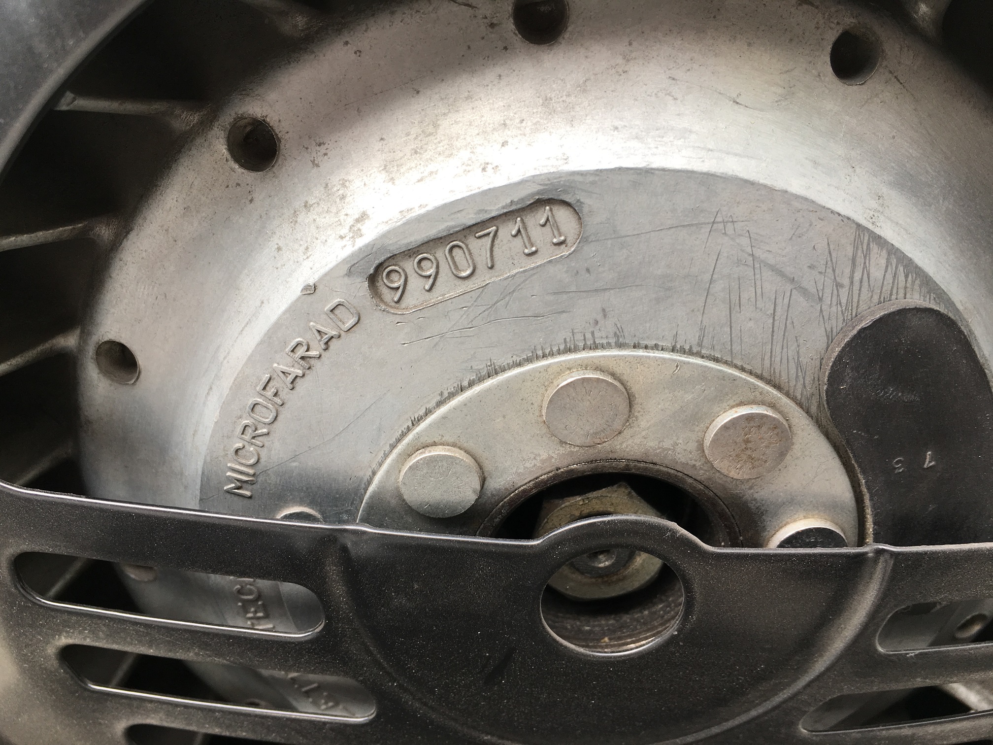

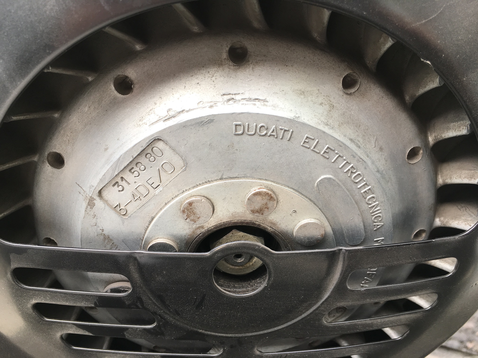

Habe hier ein Foto einer ET3 mit 12V eingefügt, vielleicht kann mir einer sagen wieviel Pole das 6V hat und wie man den Unterschied zwischen 6V und 12V erkennen kann?
Dem lüra ist es egal ob 6 oder 12 Volt. Wird von der zgp bestimmt. Du kannst die et3 polräder und das ähnliche der deutschen V50 spezial mit 4 Fach Blinker mit der 6 und 12 v zgp betreiben.
