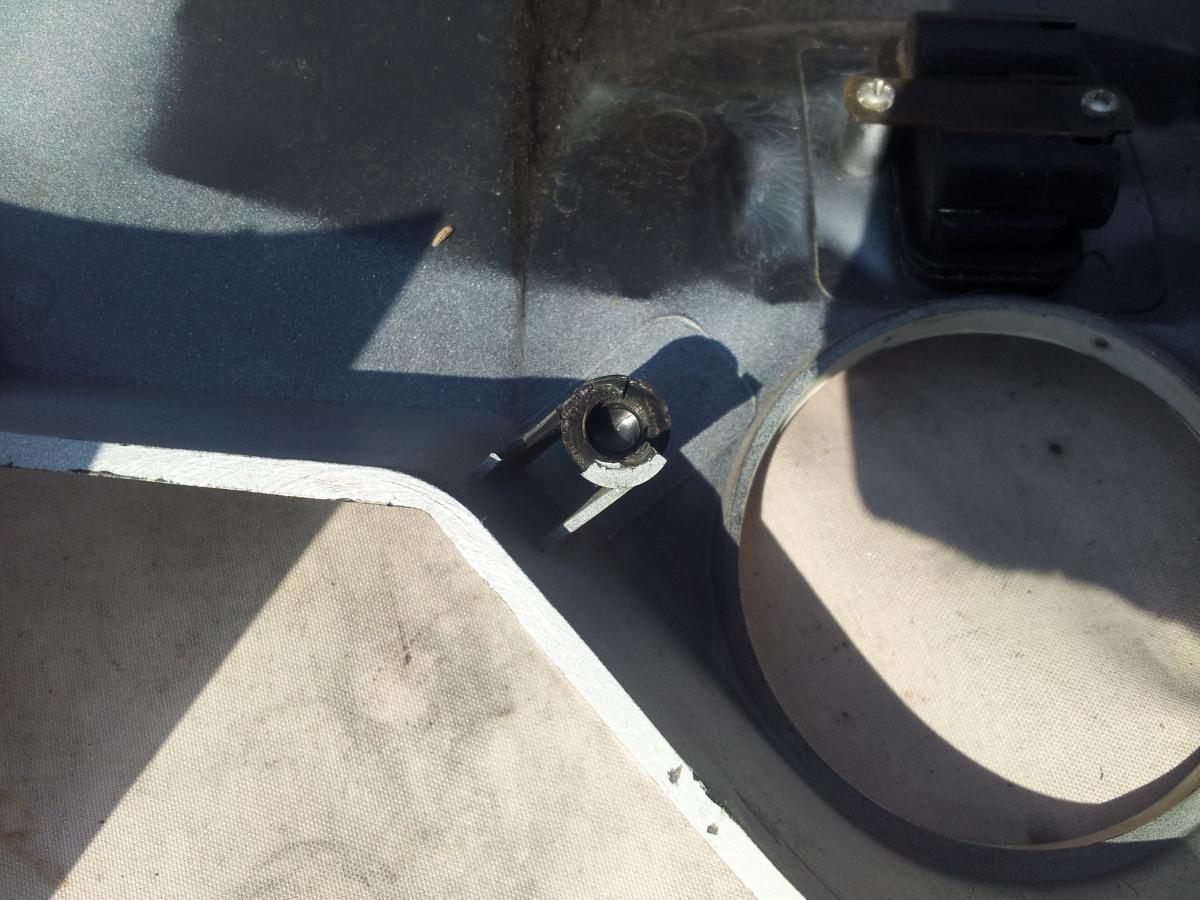

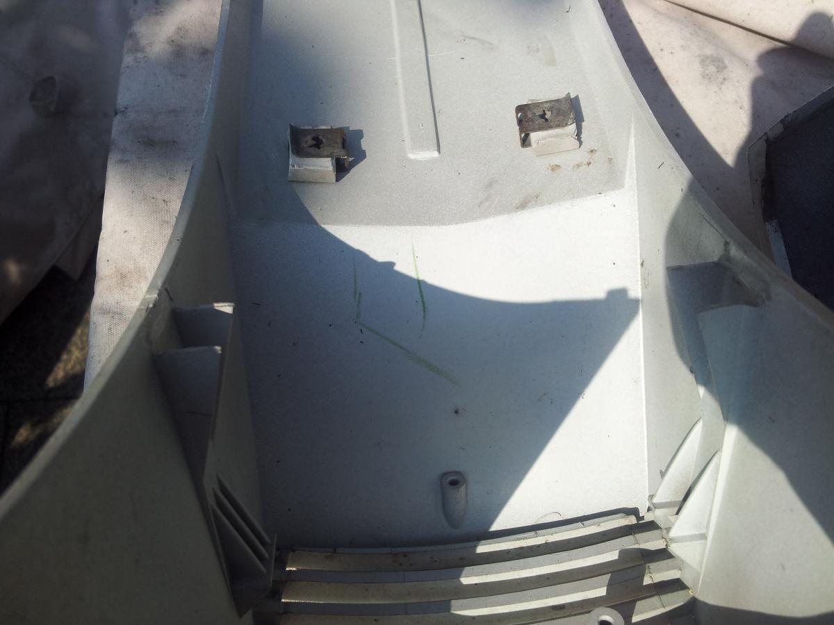

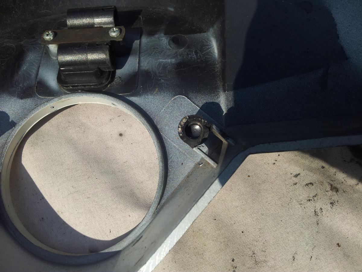

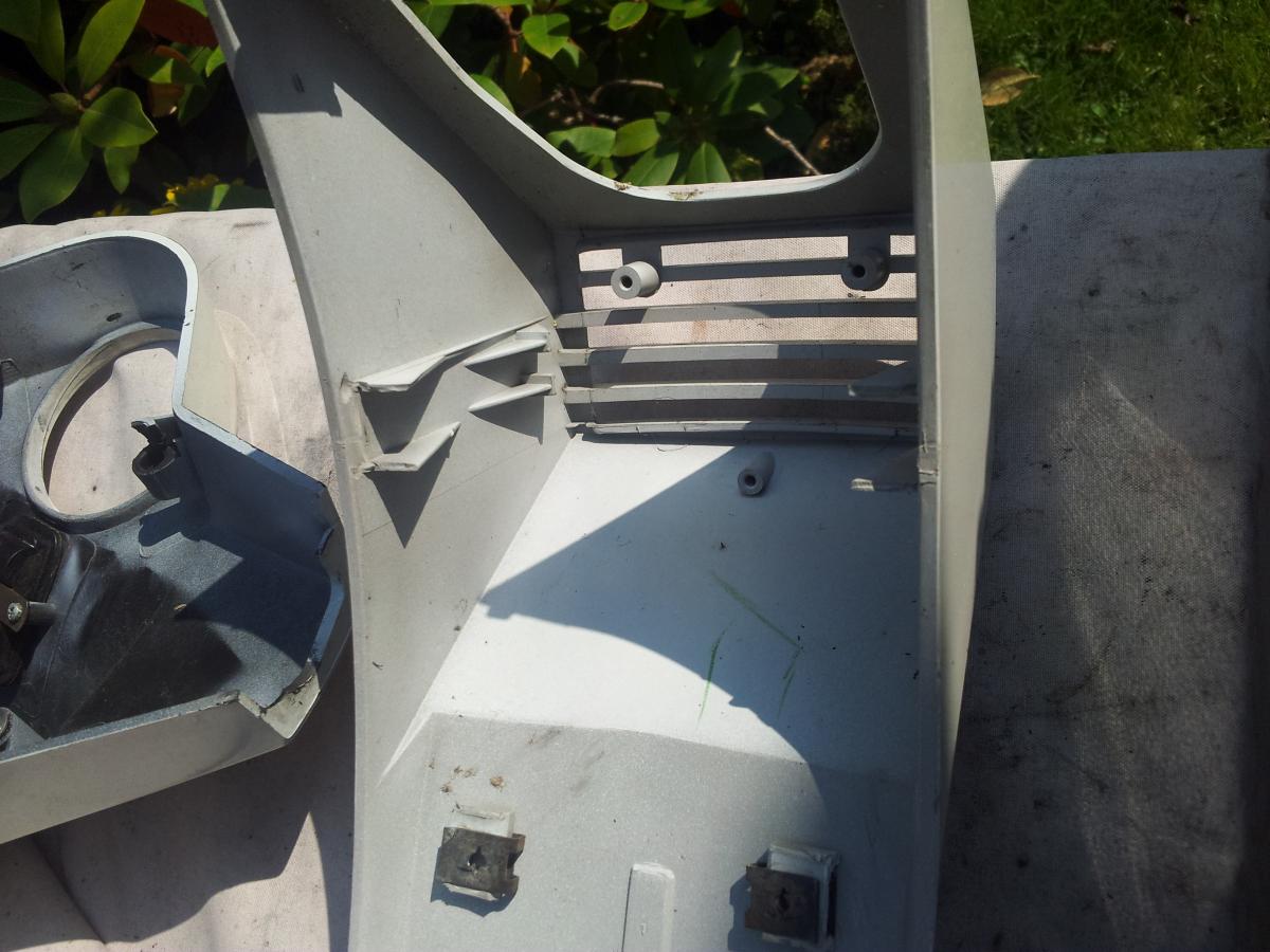

Ich mache hier mal den Anfang mit teilen meiner Pk S im O-Lack die bis auf die Befestigungen in einen sonnst meiner Meinung nach sehr guten Zustand sind. Pk-Fahrer kennen das sicher das die Halterungen an der Kaskade und der Lenkkopfabdeckung aufgrund von zu festen anziehen brechen und dann eigentlich nicht mehr zu gebrauchen sind.
Hier mal die Bilder von den defekten Halterungen:
post-34365-0-79120700-1410088213_thumb.jpost-34365-0-98621800-1410088297_thumb.jpost-34365-0-15011400-1410088346_thumb.jpost-34365-0-15908500-1410088391_thumb.j
Da bei der Kaskade die beiden abgebrochenen Teile dabei sind, möchte ich diese wieder ankleben. Die Frage ist welchen Klebstoff nimmt man dafür am besten oder kann man das Kunststoffschweißen? Bei der Lenkkopfabdeckung Fehlen die hinteren beiden Messinggewindehülsen leider komplett. Hat das schon mal jemand instand gesetzt? Reparaturvorschläge?

Bei der Lenkkopfabdeckung würde ich die Hülse aus einem Alu/Messing Röhrchen selbst basteln und dann mit 2K-Kunststoffreparaturknete einkleben. Ums ganz sicher zu machen vorher noch die Bruchstelle paarmals in 1mm anbohren und Drahtstifte setzen/ein kleben die dann mit ein modelliert werden.
Bei der Kaskade würde ich zum 5min-Epoxy greifen und dann die Ecken schön aus streichen/verbunden.
