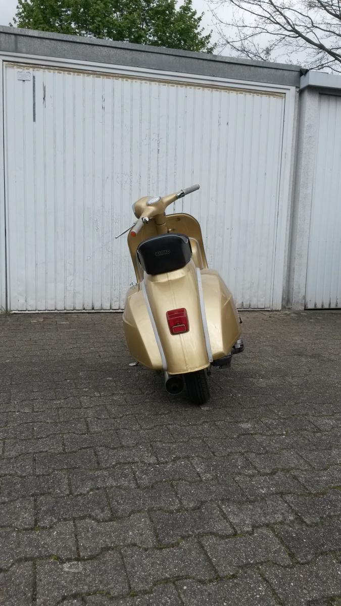

So, Heute montiert... schade dass der Auspuff NICHT mitm Hauptständer passt - steht deutlich am Krümmer an... schöne Scheisse... :thumbsdown:  :thumbsdown:  :thumbsdown:
das ist befremdlich - hab drei stück von den dingern verbaut, da gab es keine probleme. weder auf 200er, noch auf smallblock.
also wenn der Krümmer vom Zyli nach unten läuft macht er noch ne Biegung nach Aussen - dort fehlen sicher 1 cm damit der Ständer vorbei geht... und de rmontierte ist schon weiter als mein ori alter... damit wärs noch enger...  :wacko:
jetzt wo du es sagst - an der gtr der holden musste ich auch ein bisschen am rechten ständerfuß biegen. an meiner sprint passt der so, liegt aber auch recht dicht am rad. evtl. lässt sich an der halterung bei dir noch was holen?
Sprint mit ´großem´ Motor ? denke beim kleinen Block sollte es sich mitm Ständer/Krümmer besser ausgehen... hab jetzt auf Seite gewechselt... fand ich eh stimmiger...
