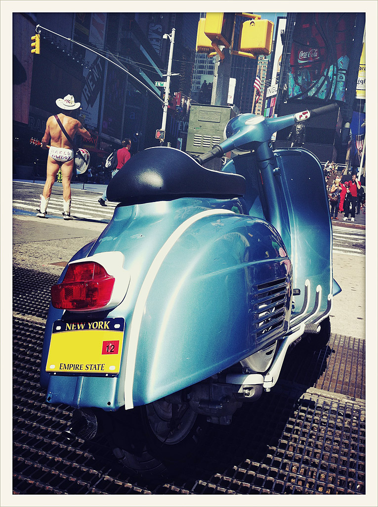

T5 Sprint Veloce in New York City
DIE KARRE LÄUFT SEIT 2 STUNDEN.
hier die fotos:
www.t5sprintveloce.blogspot.com
basis für den umbau war eine 1977 "150 Sprint Veloce". wollte den alten motor nicht als basis für ein tuning verwenden, deswegen hab ich mir bei ebay den T5 motor gekauft.

edith sagt: bin schwer beeindruckt von dem motor. die karre zieht die pelle von der wurst. ich fahre noch ein wenig ein, war aber hier und da schon in der resonanz. die bedüsung scheint nicht komplett danebenzuliegen, der motor schnurrt gut und hat das typische T5 pfeiffen, gurgelt nicht, qualmt nicht, dreht sehr sauber hoch.
übrigens eine kleine anmerkung, der TÜV hier in USA kostet 6 dollar, es wird geschaut ob die lampen brennen und ob die hupe quäkt. fertig.
