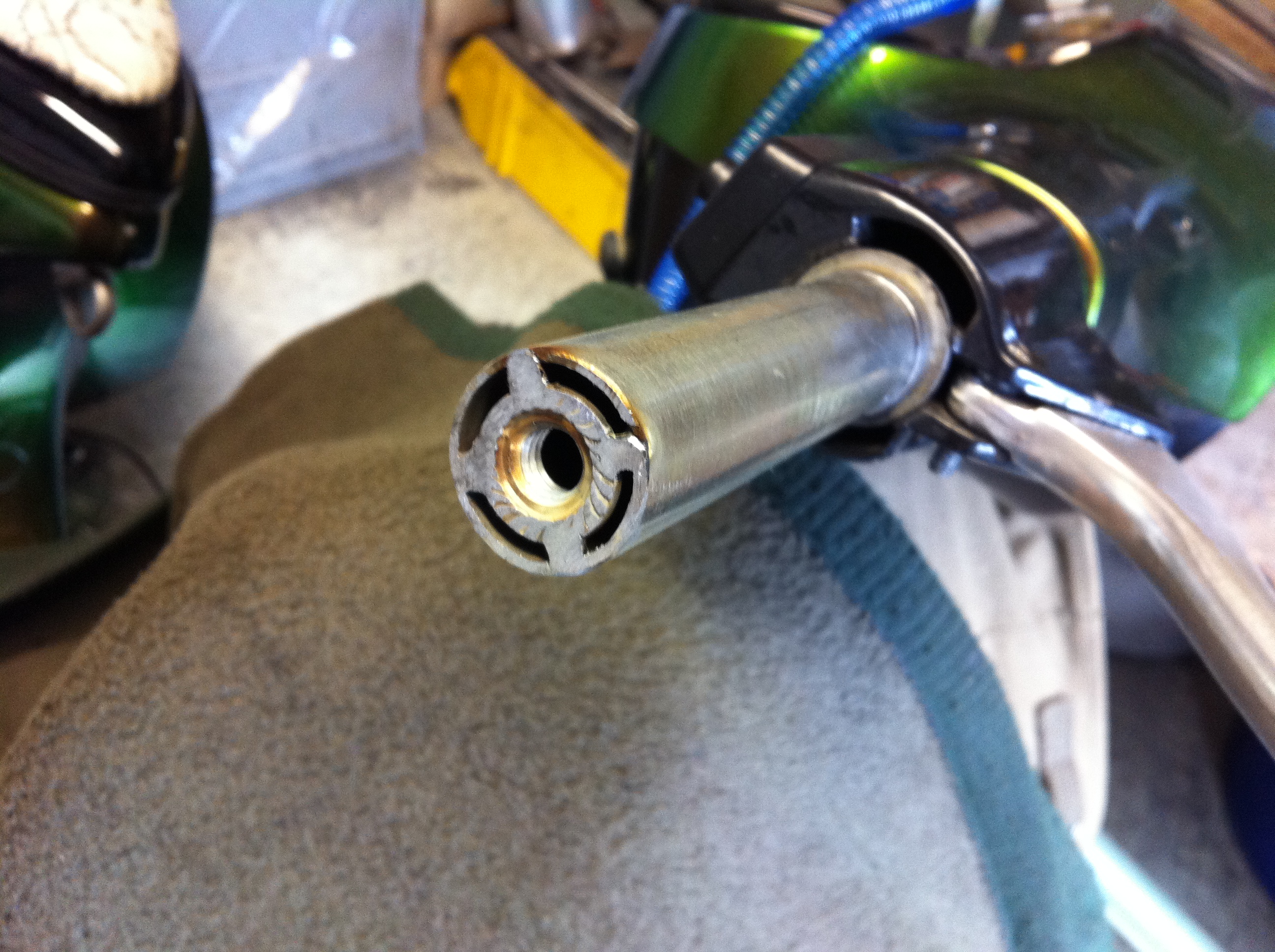

gestern mal mit der befestigung von CNC Custom Griffeb beschäftigt:
- Aufgrund der kürzeren länge musste ich das schalt- und gasrohr kürzen
- Dadurch das die griffe innen komplett aus gummi gehalten sind heben sie zwar in dem bereich wo die grosse cnc hülle drüber sitzt( lenker innen seite) aber nicht aussen (drehbar)!
- Die äusseren bauteile des griffes sind geschraubt und innen mit ner mutter gesichert
Da kam mir die idee:
- einfach ne mutter in das lenkrohr schweissen und den Griff aufs gas- schaltrohr stecken und von aussen mit der schraube am lenkrohr verschrauben!
Viel. hat jemand schon das problem und ich konnte damit helfen!!!
