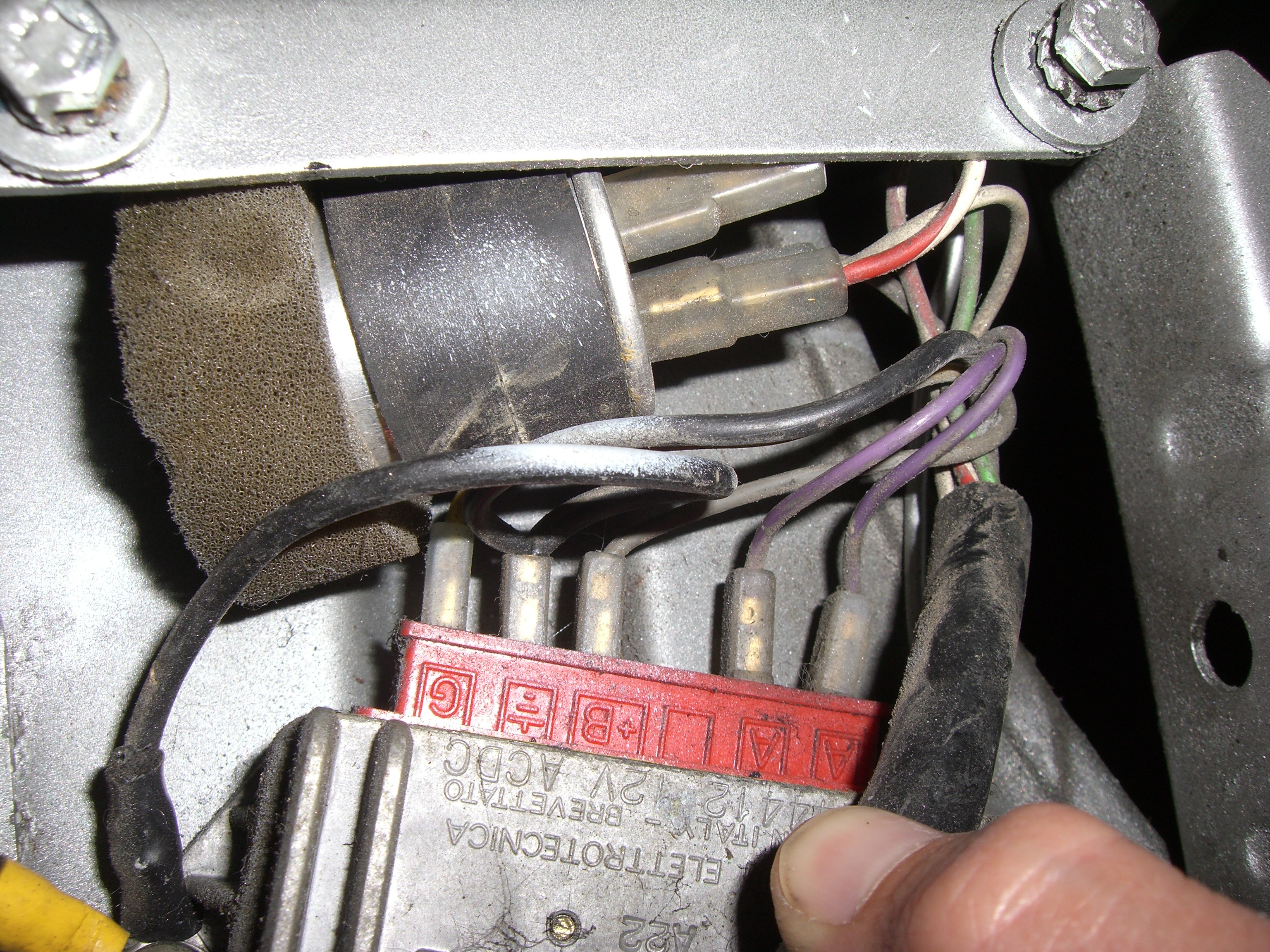

Ist ein AA verbaut anbei ein Bild.Ein Bild der Kabel der Zündgrundplatte muss ich eben mal machen. Habe leider keim Meßgerät um die Spannung zu messen.
Kabelfarben am Regler würden passen => gleiche Farben an der LiMa?
