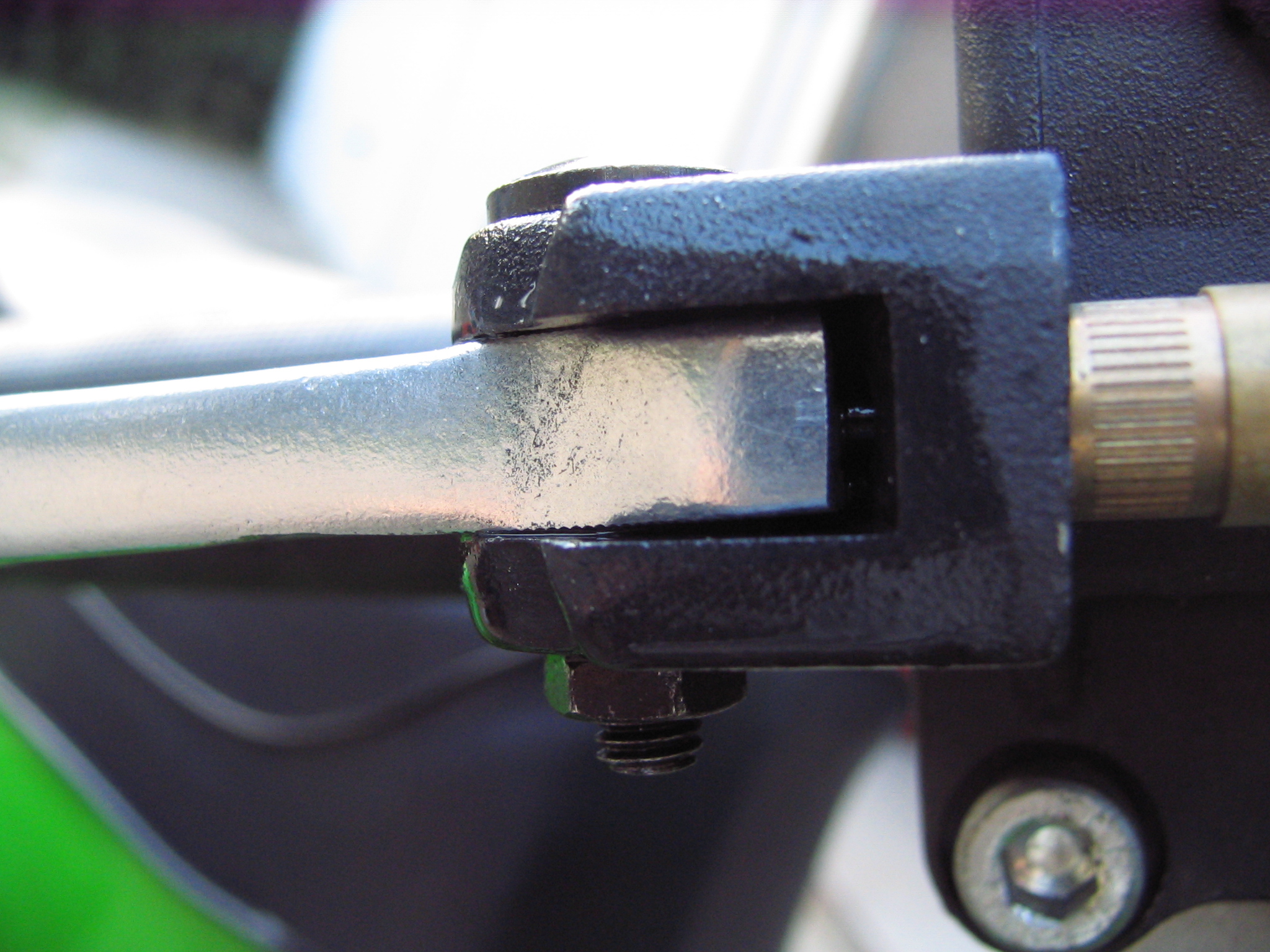

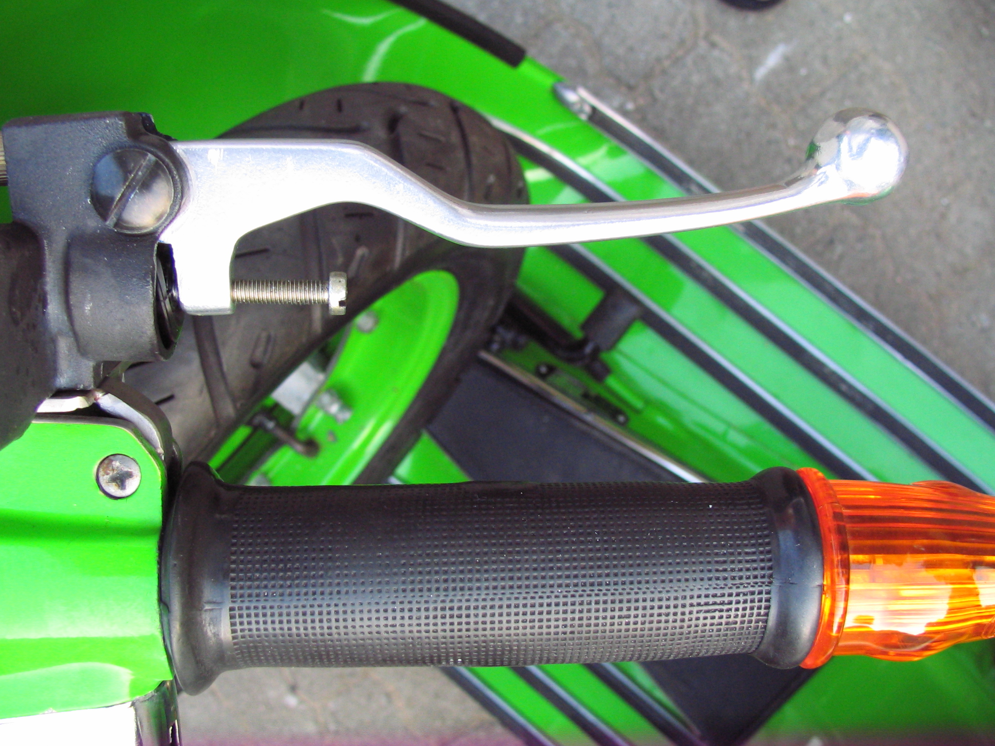

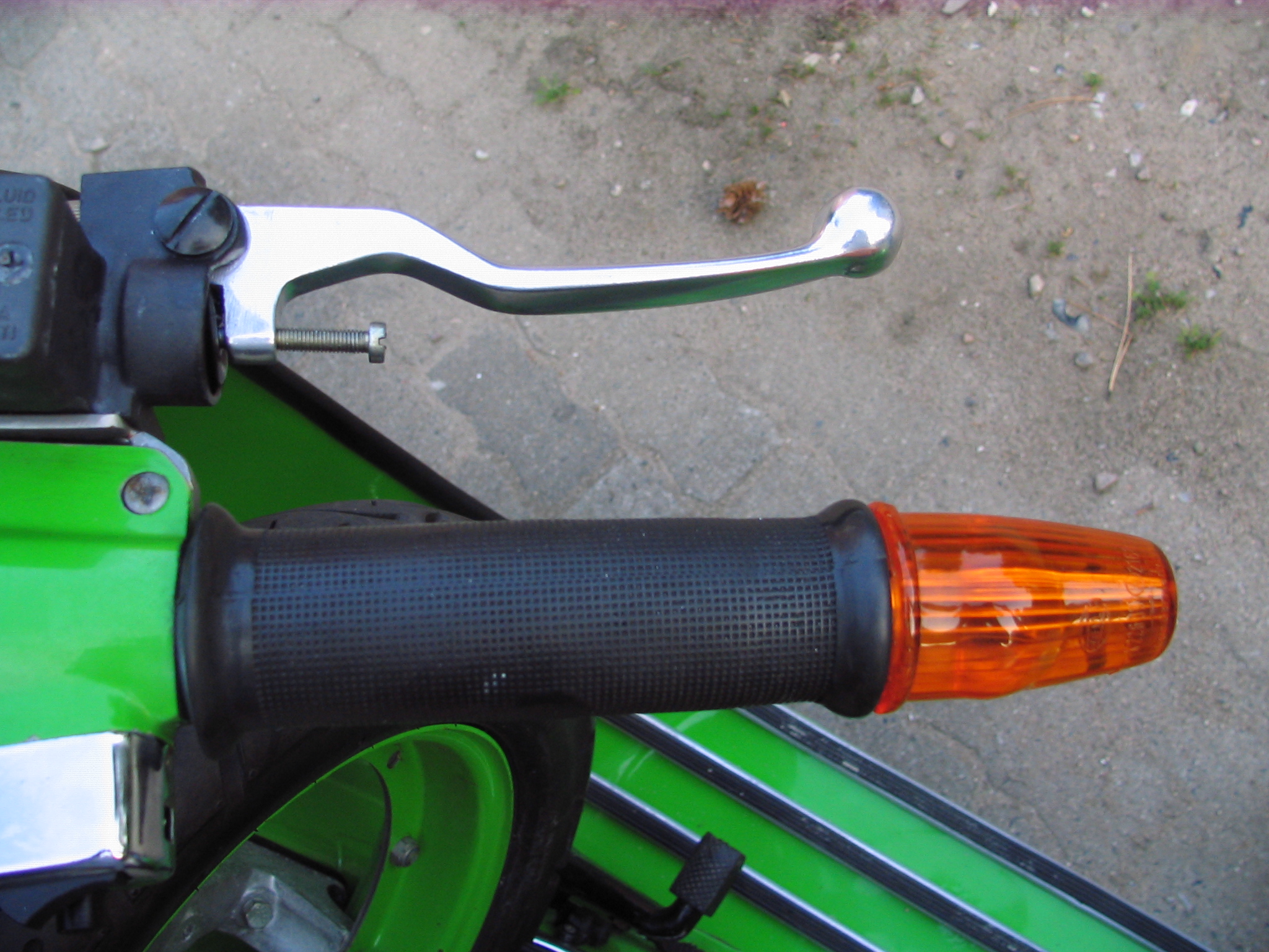

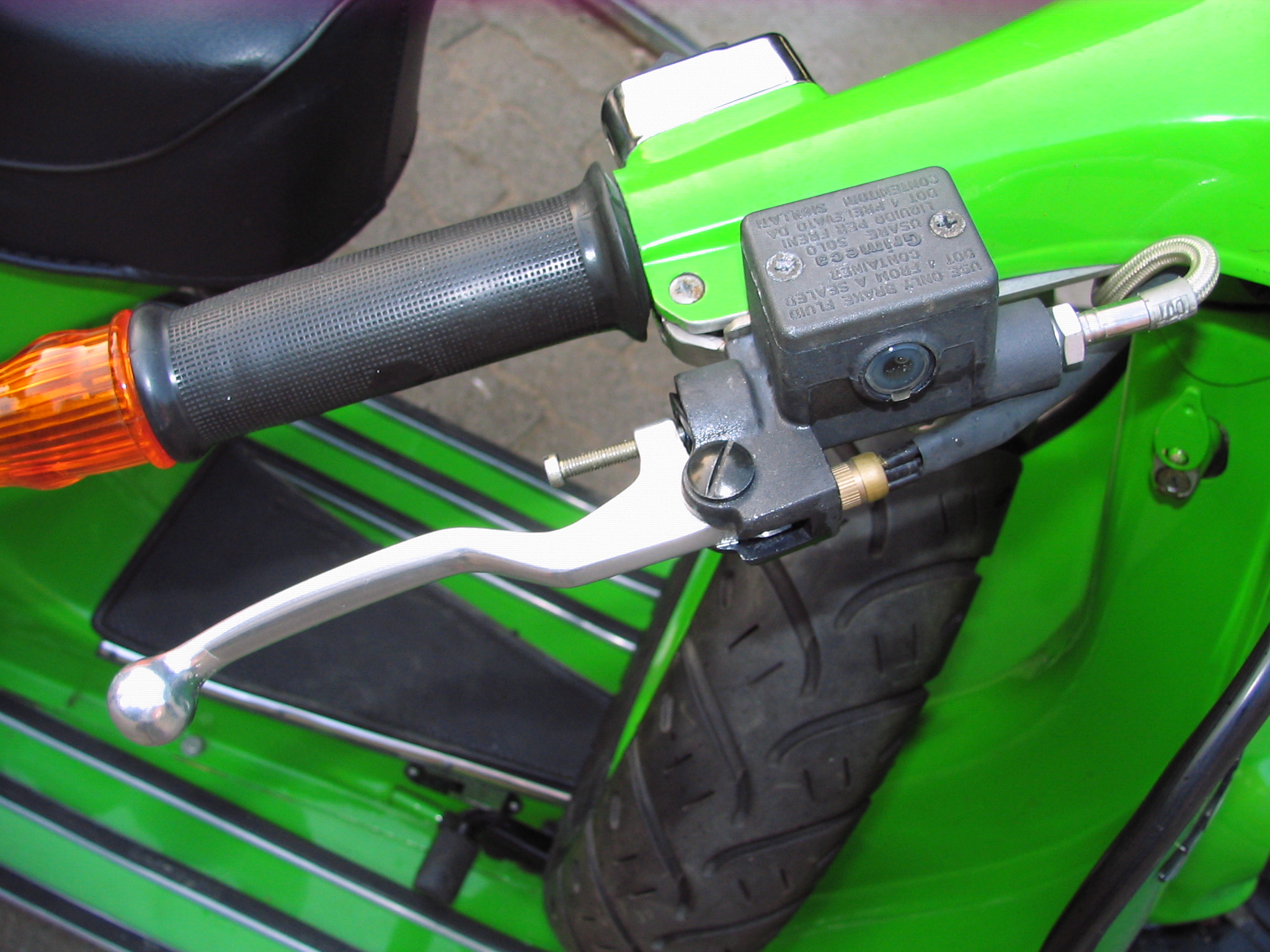

Durch minimale Änderungen (ca. 30 Minuten) angepasst. Dicke muss um ca. 2 mm im Bereich der Schraube reduziert werden. Der komische Fortsatz kann einfach abgesägt werden.
Am besten den alten und den neuen Hebel mit der originalen Schrauben zusammenschrauben. Man sieht sofort wo etwas weg muss.
Der neue angepasste Hebel hat noch eine M5-er Bohrung, womit man noch den Anschlag/Druckpunkt variieren kann (auf dem Bild ist noch eine zu lange Schraube eingesetzt). ca. 15mm Schraube mit Mutter zum festkontern sollte auseichen.
Bremslichtschalter vorne funktioniert auch ohne Probleme
Ergebnis:
