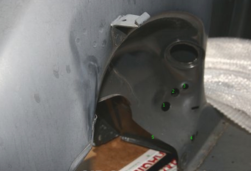

Wer kann trotzdem bitte einmal prüfen, ob das so richtig ist. Mir sind ein paar Bilder abhanden gekommen.
Evtl. hat jemand ein Bild von seiner Lusso mit Kabeln und Schläuchen drin, aber ohne Motor. Da könnt ich auch gleich sehen, welche Tüllen da dran kommen.
1 Benzinschlauch
2 Gaszug, Choke, Pickupkabel
3 Ölschlauch
4 Schaltzüge
5 Bremsseil und Kupplung

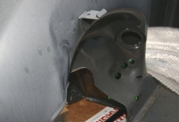

Moinsen Carsten70,
ja das passt schon, hier noch ein Bild:
