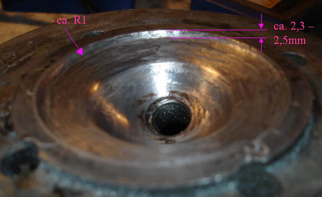

  9. so habe das dingen nu mal nach gut düngen gedremelt. Der Winkel der Quetschfläche zum Kolbendach dürfte ca. 1-2° sein (So genau kann ich das leider nicht messen)! Auf jedenfall ist er positiv! Der Innendurchmesser beläuft sich auf 68,5 - 69mm. Habe den Kopf mit eingebauter Kerze ausgelitert und es waren relativ genau 28ml. Allerdings steht die Quetschkante noch ca. 2,3 - 2,5mm hoch. Dachte mir lieber ein bischen mehr als weniger, dann wird's nicht so heiß. Wollte jetzt nur noch die Dichtfläche abziehen und das ganze ( wenn mein Kolben entlich da ist) ohne die komische Kupferdichtung einbauen. Alles korrekt???
  10. Habe mal Öl in den umgedrehten unbearbeiteten Zylinderkopf gekippt. Sind ca. 27ml! Wenn die Volumenangaben hier stimmen und ich alles richtig verstanden habe geht es nur noch um die positive Quetschspalte (0,8-1mm mit ca 1-2° Offnungswinkel in Richtige Zündkerze)!?! Hab ich was vergessen?
