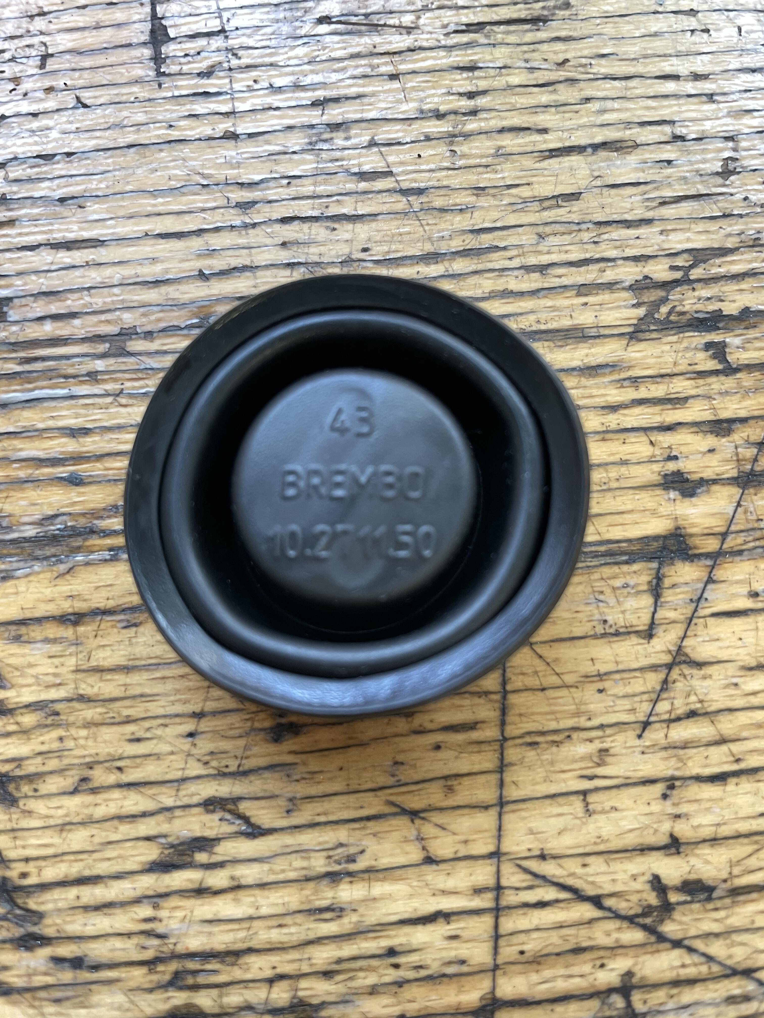

  1. Danke ! Hab über nen KFZ-Teile Vertrieb bei Brembo direkt anfragen lassen. Selbst die konnten nicht mal was mit der Teilenummer anfangen. Nach langem googeln kam ich darauf dass exakt die gleiche Membran in einem Deckel eines Ducati Ausgleichsbehälters verbaut ist. Falls mal jemand Bedarf hat, hier ist die Nummer des Deckels, mit der wohl jeder gute Teile-Händler weiterkommt: Brembo 10430884 und hier ein ebay-link dazu: https://www.ebay.de/itm/117193087236 Werde ja wahrscheinlich nicht der einzige sein der die Membran man erneuern muss :-D
  2. Kann mir jemand sagen wo man diese Gummimembran (sitzt unterm Deckel) separat bekommt? Ist so aufgequollen dass sie nicht mehr reingeht. Teilemummer Brembo 10.2711.50
