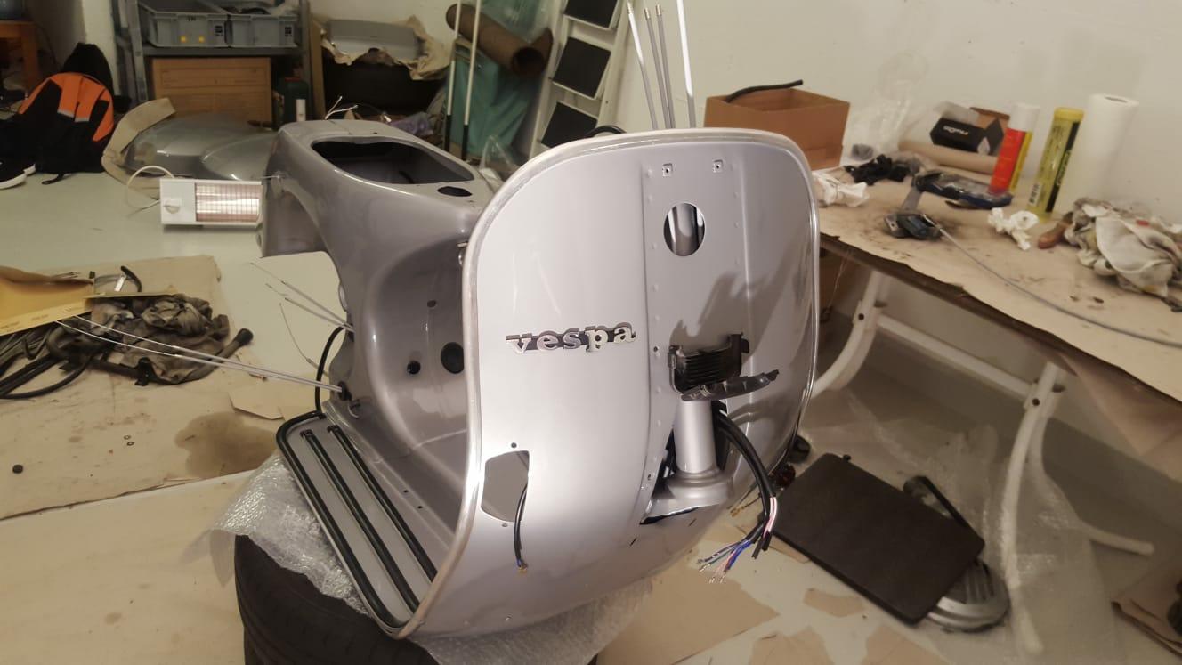

Schweizer Vespa Schrauber antwortete auf Schweizer Vespa Schrauber's Thema in Vespa Rally, Sprint, VNA, VNB, VBB, V125, etc.Angekommen in der neuen Werkstatt gehts mit dem Zusammenbau weiter. Ja die Hebebühne fehlt noch kommt aber demnächst. Gabel und Motor sind bereits montiert, Räder folgen sobald ich die Muttern zur befestigung der Felge hab. Ziel ist es bis zum nächsten Wochende die Vespa zum Leben erwecken, der Vespa treff ruft! Mal schauen ob das klappt in der kurzen Zeit.
