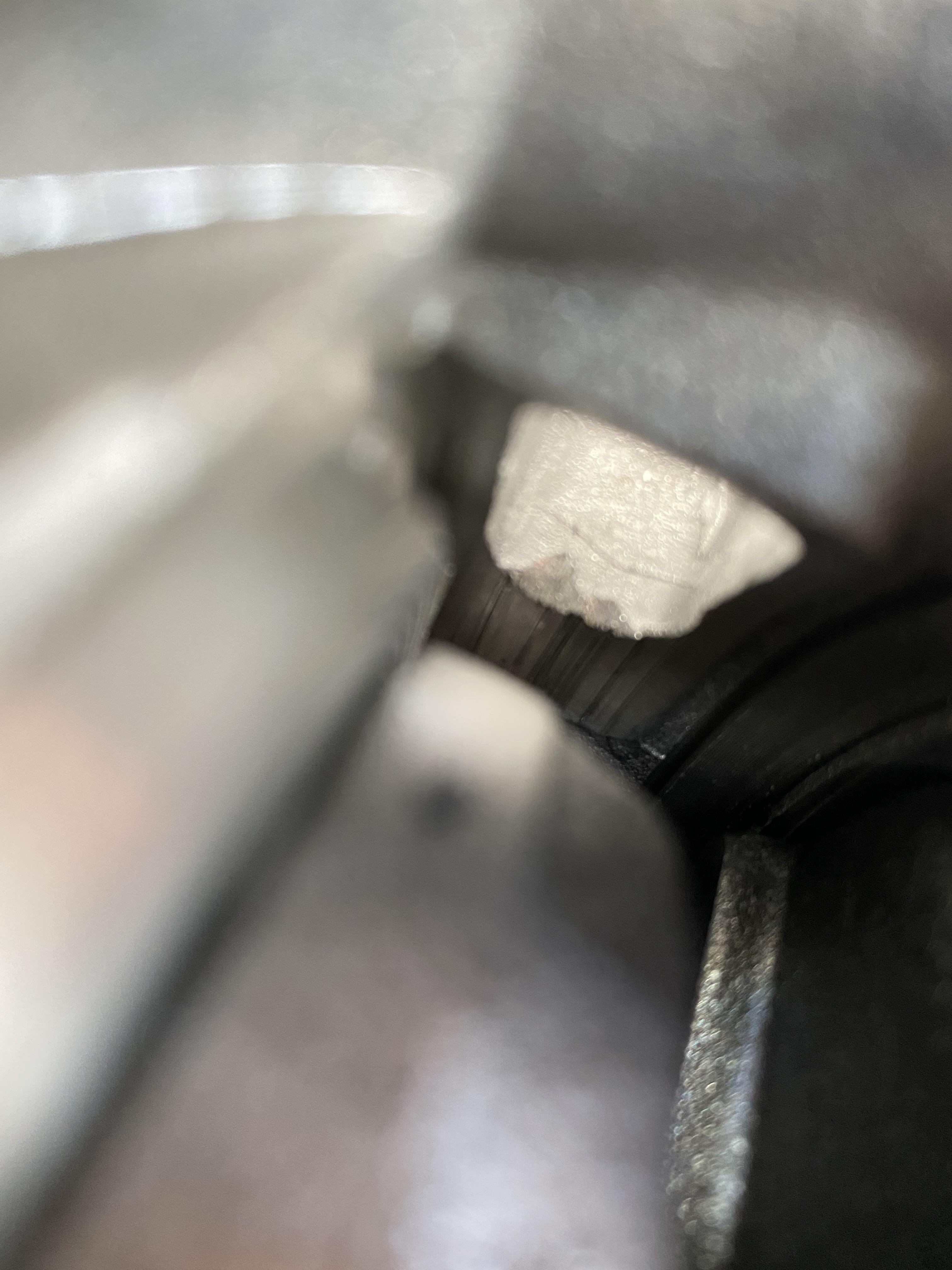

Hi, das sehe ich auch so. Membran gerade gordert, werde berichten wenn verbaut!! Kann jetzt nur noch daran liegen! Wieder was dazu gelernt, perfekt;-) An alle Danke und einen schönen Abend noch!

Moin, ja das passt durchaus! Habe mal im Netz dazu gestöbert. Kann mit Membran entgegengewirkt werden. Wär einen Versuch wert bevor alles zerlegt werden muss, soweit reichen meine Fähigkeiten ( noch ) nicht Welche Bedüsung wäre dann erforderlich bei 75 er DR und 16/16 er. Werde aus Polini nicht ganz schlau, da steht nur Originalmotor V50 oder modifiziert = gefräst. Hat es da Erfahrungen bei euch?
