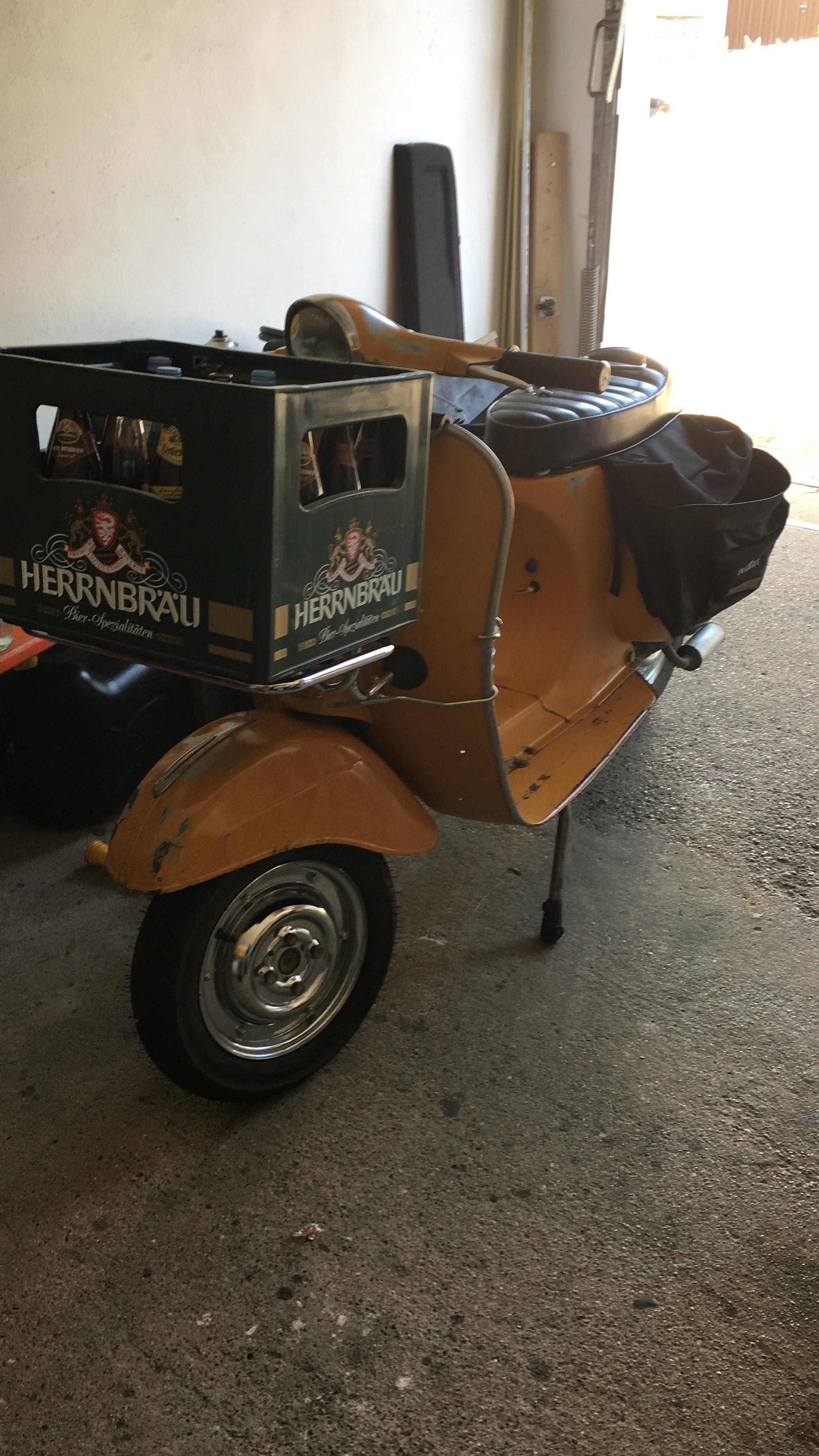

  11. Eine der von mir gemessenen Kurve im 3. gang Px 150 l Gertriebe primär 23/63 Reifen hinten 100-90/10 Wie schon erwähnt werd ich da noch so einiges Schrauben müssen bis ich zufrieden bin
  12. Ich hab die Pk Gabel 37 mm gekürzt und auf der Drehbank mit montierer Bremse , Felge so verdreht zusammen geheftet das ich keinen Spurversatz hab, Lagersitz wurde aufgeschweißt und dann 13 mm abgedreht, Gabel wurde oben um 8mm gekürzt und Lenkerklemmung neu gefräßt, lenkeranschläge wurden so angeschweißt das halt wieder passt
