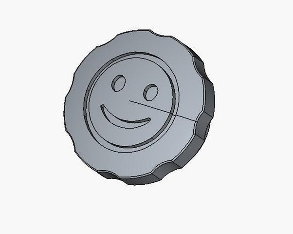

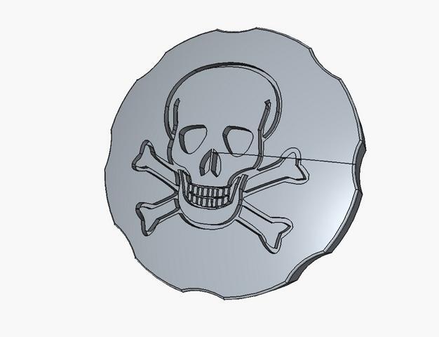

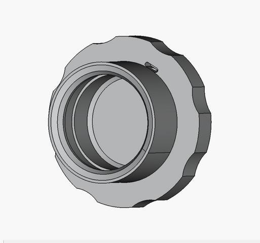

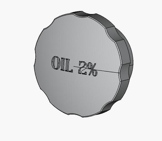

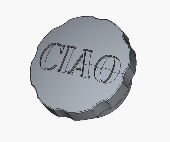

3D Druck & Tankdeckel

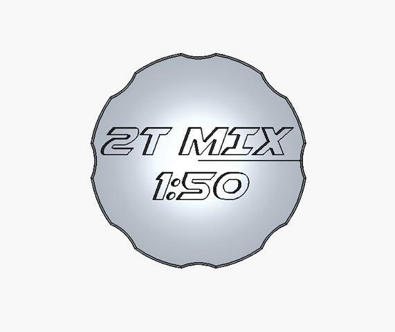

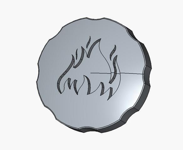

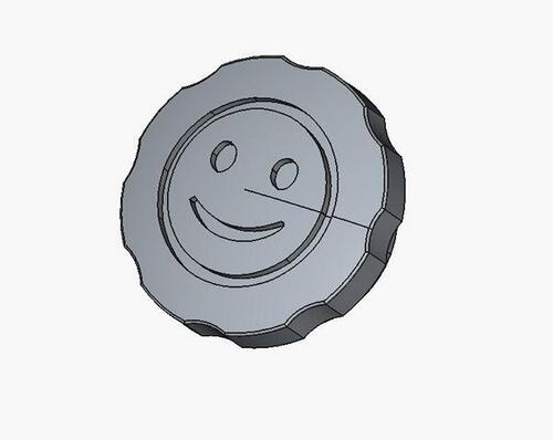

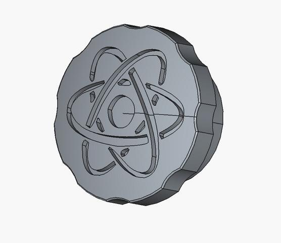

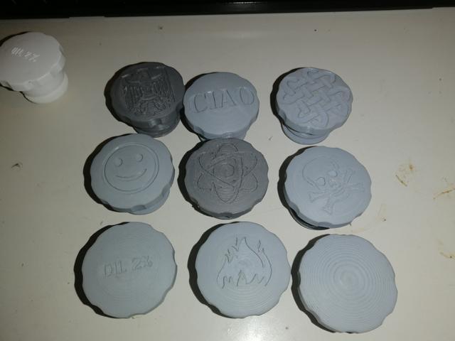

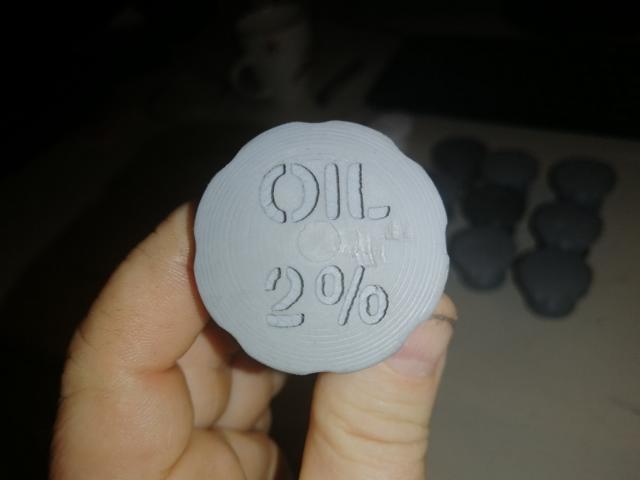

Hallo Ich hab letztes Jahr bei voller fahrt mit ca. 65 km/h den original Ciao L Tankdeckel von 1974 mitten in Düsseldorf auf einer viel befahrenen Straße verloren. Hatte es noch gemerkt weil der Stopfen mir vors Bein geflogen ist hab angehalten und den Deckel verflucht nochmal nicht mehr wieder gefunden. Vielleicht ist er in einen Gully gefallen oder ein Auto hat ihn getroffen und weg gekickt... wer weiß ...weg war er. Ich hatte Gerätebenzin im Tank wodurch komischerweise das Dichtungsgummi zusammenschrumpft ist und der Deckel lose wird und wegfliegt. Warum das so ist mir bis jetzt ein Rätsel. Ich hab mir dann einen neuen gekauft der aber nicht so schön ist wie der alte graue. Die originalen alten Tankdeckel waren selten zu finden aber mittlerweile werden sie auch wieder nachgefertigt. Auch das alte glatte Trittbrett ist auch recht selten gibt's aber neuerdings wieder als neu Fertigung. Nichtsdestotrotz hab ich mich hingesetzt und den alten grauen Tankdeckel als 3D Modell erstellt und ausgedruckt. hab ihn genauso 2 teilig entworfen so das er mit den originalen Bodenstück zusammengesteckt werden kann. Falls jemand den Peilstab dran haben möchte. Erst hatte ich einen Blanko Tankdeckel entworfen der mir aber zu langweilig aussah. Jetzt hab ich mal als eine persönliche Note verschiedene Entwürfe gemacht. Design Möglichkeiten gibt's ohne Ende vielleicht entwerfe ich noch ein Hanfblatt ein Jing Jang, Ohmen, Supermann Logo, Piaggio Logo usw......... Wie findet ihrs ?

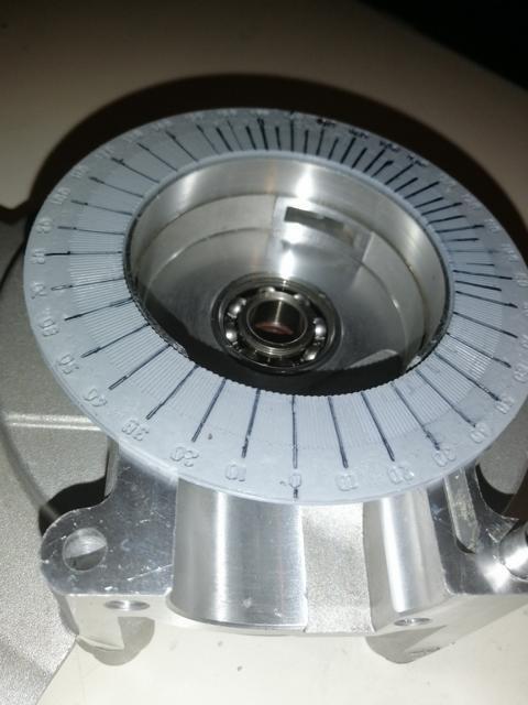

Nasenbaer69 antwortete auf Nasenbaer69's Thema in Mofas und Mopeds (Piaggio/Motovespa/Peugeot/Motobecane/Velosolex etc bis 1990)Hallo da bin ich wieder hab mir heute mal ein Lagerdummy gemacht und die Öffnungszeiten mal ausgemessen. Wenn ich alles richtig gemacht und gemessen habe öffnet der Einlass 112° vor OT und schließt 52° nach OT Das sind jedenfalls die Punkte von wo ab plötzlich Luft durchgeht bzw. der Einlass gerade einen Spalt öffnet oder zu gemacht hat. Hmm ??? könnte es vielleicht doch noch an dem zu großem Spalt zwischen Fenster und Drehschieber liegen ??? ich bekomme aber gerade so sehr spax eine 0,1 mm Fühlerlehre dazwischen eigentlich sollte der Motor Laufen.

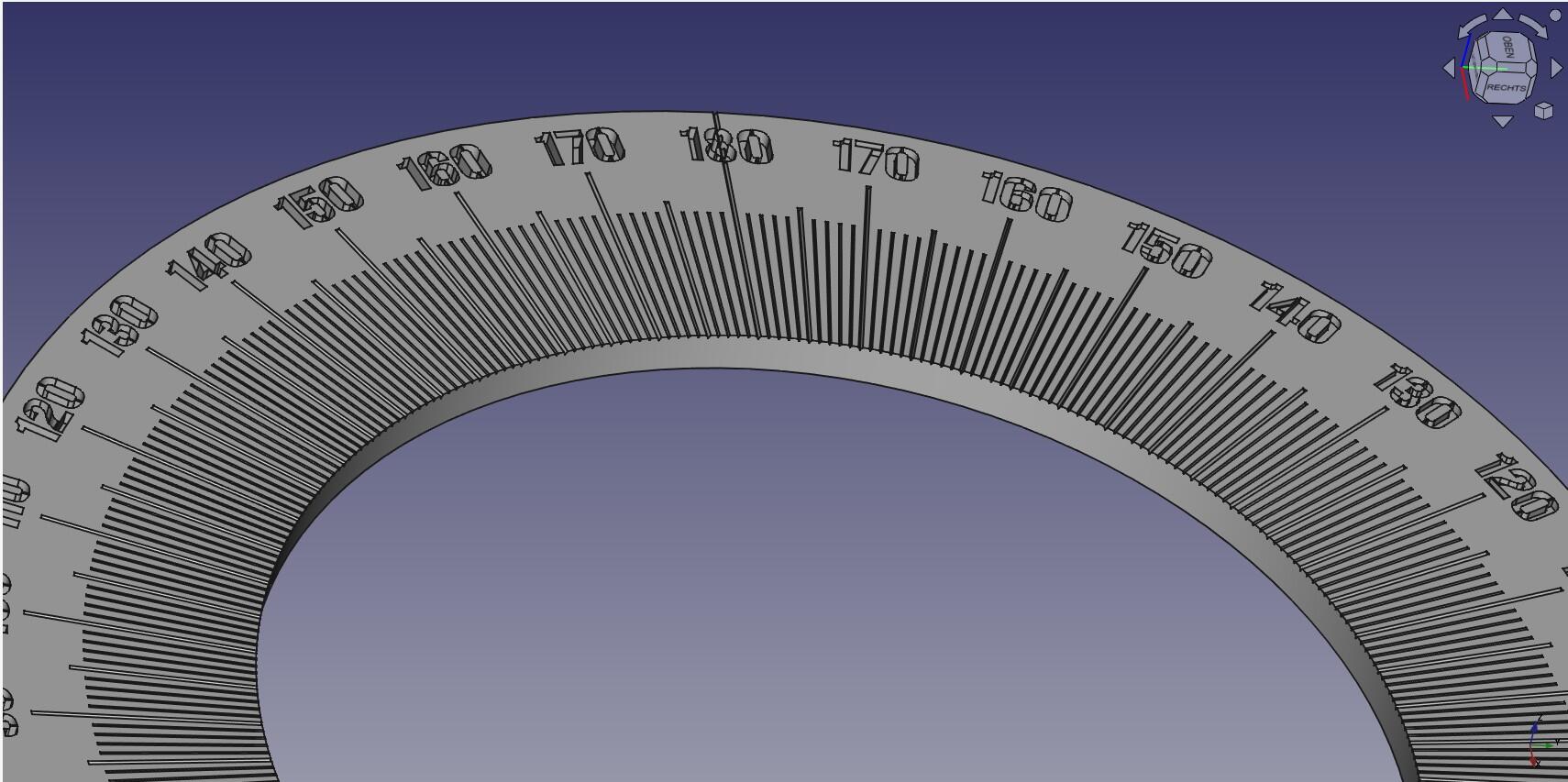

Nasenbaer69 antwortete auf Nasenbaer69's Thema in Mofas und Mopeds (Piaggio/Motovespa/Peugeot/Motobecane/Velosolex etc bis 1990)Very nice wie hast du so schnell ein 3D Modell vom Motorgehäuse anfertigen können ? Scanner ??? Ich hab einen 3D Drucker und sitze an so einem komplexen 3D Modell Tage Da könnte man mit Trail und Error Modelle erstellen und schauen wann alles passt. Cool very nice würdest du mir das 3D Modell zur Verfügung Stellen. Welche CAD Software nutzt du ? ich nutze oft free CAD Hatte ich auch schon mal drüber nachgedacht China Gehäuse auf Membran umzubauen da gibt's ja umbau Kits für Seiteneinlass z.B. von Pinasco Aber Die Preise für solch ein lächerliches Stück ALU schienen mir dann doch etwas zu verrückt so das Ichs sein lassen hab. Gruß Sascha

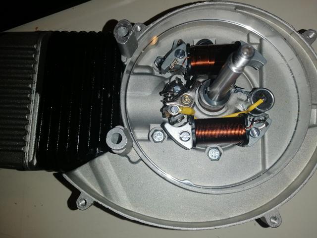

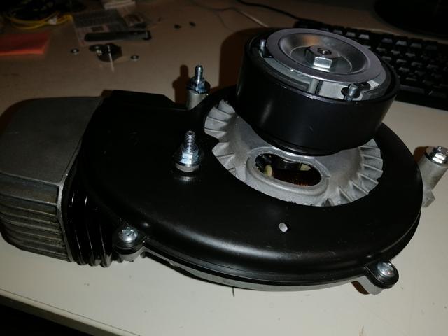

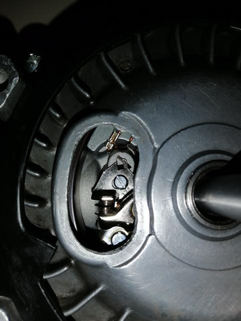

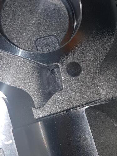

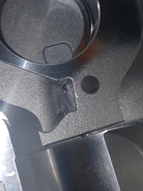

Nasenbaer69 antwortete auf Nasenbaer69's Thema in Mofas und Mopeds (Piaggio/Motovespa/Peugeot/Motobecane/Velosolex etc bis 1990)So hab den Motor zusammen und eingebaut Das ganze ist wirklich keine Freude an dem Gehäuse ist abgesehen vom gigantischen Einlassfensterspalt auch noch die Bohrung für die Zündkontakten zu kurz, so das ich den Stift von den Zündkontakten ca. 1mm abfeilen musste um die Zündkontakte einsetzen zu können. Der Kanal für die Lagerschmierung in der kleinen Gehäusehälfte war fast zu den musste ich erstmal mit dem Dremel ausschleifen. eigentlich sieht der Motor jetzt komplett montiert Top aus und hat schön Verdichtung mit einem neuen DR Zylinder. Nach dem ich alle zusammen hatte hab ich festgestellt das ich den Hebel für das Dekompression Ventil falschrum eingebaut hatte was aber eine Kleinigkeit sein wird das zu beheben. Abgesehen von der elenden fummelei das Dekoventil einzubauen . vor dem ersten Testlauf hab ich den Original Motor mit Mazuchelli Welle und meinen Motor mit aufgeschweißter Welle nochmal verglichen und festgestellt das der Original Motor deutlich dichter am Einlass ist wie mein neuer Motor obwohl der neue Motor insgesamt schon wesentlich dichter geworden ist wie am Anfang wo ich trotz geschlossenem Fenster einfach durchblasen konnte bevor ich die Welle aufgeweißt hatte. Nachdem alles zusammen gebaut war Motor, Vergaser Auspuff ,Zündung usw.... Sprang der Motor zu meiner Verwunderung sofort nach 2X am Seil ziehen an und lief mit Standgas ohne auszugehen. Aber ganz schnell musste ich feststellen das zu meiner Ernüchterung der Motor absolut beschissen läuft. Er nimmt kein Gas an dreht nicht hoch selbst mit Vollgas passiert so gut wie nix er läuft unrund verschluckt sich läuft unregelmäßig es spritzt irgendwo was raus vermutlich Luftfilter. Mit Choke geht er sofort aus. Ich denke wahrscheinlich ist es immer noch nicht dicht genug am Einlass. Oder die Zündung ist nicht Ok oder die Steuerzeiten sind nicht Ok oder oder oder... Ein bisschen genervt bin ich Jetzt und überlege ob ich das Gehäuse in die Tonne haue und mir ein vernünftiges Gehäuse und Welle besorge, und das Thema China Gehäuse endgültig abhake oder ob ich noch den Nerv hab die Ursachen zu ergründen und zu beheben Mein Fazit zu den China Gehäusen : Wer sich nicht unbedingt eine never ending Baustelle an den Hals hängen will sondern einen brauchbaren Motor zusammen bauen will dem rate ich ganz klar Finger weg von China Gehäusen das lohnt sich nicht ! Solange der Hersteller nicht bereit ist die paar Fehler zu beheben was problemlos in der CNC Fertigung heutzutage möglich währe sind die Gehäuse absoluter Kernschrott Zeit und Geldverschwendung. Gruß Sascha

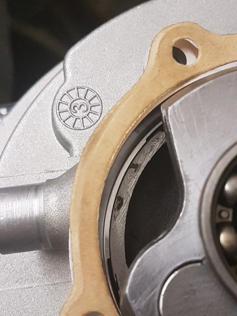

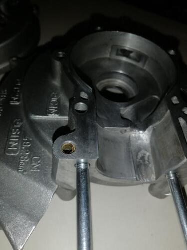

ich hab s gewagt trotz katastrophaler Erfahrungen ein China Motorgehäuse in Angriff zu nehmen. ich hatte ja vor zig Jahren schonmal 2 Gehäuse gehabt das 1. umgetauscht und beim 2. das selbe Drama erlebt. Ich war damals entsetzt wie die Chinesen die einzig wichtige Passung die darüber entscheidet on ein Motor lauffähig ist oder Schrott ist derart verkacken können. Mittlerweile sind fast 10 Jahre um und ich hatte die Hoffnung das sich inzwischen mal jemand hingesetzt hat und das Maß im CNC Programm geändert hat. Die Motorgehäuse werden ja immer noch überall angeboten also werden immer noch zig Leute so ein Schrott kaufen und sich schwarz ärgern. Ich dachte mir du hast Zeit weißt was dich erwartet und alle guten Dinge sind drei .... Mal ebbend schnell einen Motor zusammen schustern aus Ori teilen oder Polini Speed Engine kann jeder. Also China Gehäuse und billig KW gekauft und wie gewohnt das Gehäuse aufgebohrt und den Einlass aufgefeilt. Wobei das Alu so butterweich ist das es sich wohl eher um Chinesium handelt. , Dann die Kurbelwelle eingepresst und war diesmal nicht überrascht das ich einen 0,5 mm Spalt zwischen Einlassfenster und Drehschieber vorfand. Alles was über 0,1mm Spalt hat hat wird wahrscheinlich kaum laufen und 0,5 mm ist Welten daneben mein Ziel war 0,05mm Also Welle wieder raus und Drehschieberdurchmesser gemessen wo ich auf 69,85mm kam. Deshalb gehe ich mal davon aus das Ori Gehäuse einen Durchmesser von 70mm am Einlassfenster haben müssten. So das bei dieser Welle und einem Ori Gehäuse eine Luft von 0,075 mm sein würde. Weil ich mit der Fühlerlehre easy 0,5mm im Radius zwischenschieben konnte ist der Durchmesser am China Gehäuse ziemlich genau 1 mm zu groß also ca. 71mm Durchmesser am Einlassfenster. Hab ne Weile hin und her überlegt was zu tun ist im Netz ein bisschen recherchiert und hatte gelesen das jemand mit 2K flüssig Metall Epoxid Kleber Material am Einlassfenster aufgetragen hat und dann passend bearbeitet hatte. Aber da bin ich nicht wirklich ein Fan von und hab mir dann überlegt die Kurbelwelle am Drehschieber einfach aufzuschweißen und auf Maß abzudrehen. Es erschien mir wegen dem Nadellager etwas kitzelig so viel Temperatur da rein zu bringen aber wer nicht wagt der nicht gewinnt. Also Welle in Alufolie eingepackt und dünnes Kupferblech an der Stelle wo das Pleuellagers ist als Abschirmung gegen Schweißperlen Hitze und Dreck reingesteckt und drüber gebraten. Dann auf unserer Uraltdrehbank (1957) abgedreht festgestellt es ist noch nicht überall lückenlos Material aufgeschweißt nochmal drüber gebraten und dann genau auf Maß 70,85 abgedreht . nach der 1. Auftragsschweißung und dem 1. abdrehen Das abdrehen der Welle ging trotz unterbrochenem Schnitt erstaunlich gut und sah nachdem ich alles sauber entgratet und glatt gefeilt hatte auch recht passabel aus. Welle ins Gehäuse eingepresst und Viola alles dreht und bewegt sich leichtgängig nix eckt an ich kann pusten und wenn das Fenster schließt ist es dicht und es geht nur mit Wiederstand minimal Luft durch. Alles so wie es sein sollte ich schätze den Spalt jetzt auf 0,05 - 0,07 mm An Arbeitszeit für schweißen und abdrehen hab ich etwa ne Stunde gebraucht. dann das Motorgehäuse zusammen gebaut und jetzt warte ich auf meine DR Evo Zylinder und bin recht gespannt ob es hinterher auch vernünftig läuft. Ich hätte die Welle auch noch wuchten und die Steuerzeiten optimieren können aber eins nach dem anderen. In der Zwischenzeit hab ich versucht den Chinesischen Hersteller herauszufinden ( nicht Importeur ) um mal nachzufragen ob sie bereit sind das Maß zu ändern. Ich hab's nicht geschafft rauszubekommen welcher Chinesische Saftladen seit Jahrzehnten tausende von theoretisch fantastischen aber praktisch wertlosen schrottreifen Motorgehäusen herstellt. Der Verkäufer von diesem Gehäuse weiß von der Problematik und meinte den Chinesen ist das scheissegal sie sind nicht bereit etwas zu verändern solange sie tausende Gehäuse im Jahr zu verkaufen. Der nächste Gedanke war irgendwo eine Übermaß Kurbelwelle fertigen zu lassen die auf die China Gehäuse passt und für Motoren mit ausgelutschten Einlassfenstern geeignet ist. Selbst wenn die Übermaßwelle 2 mm zu groß währe ist das easy schnell passend abgedreht Material abtragen geht immer viel leichter als an ungünstiger Stelle auftragen. Bin dann bei Made in China.com auf diverse Hersteller gestoßen Die Ciao Kurbelwellen anbieten. https://sinoblong.en.made-in-china.com/product/hJWYgincOVrj/China-for-Ciao-Motorcycle-Crankshaft-Engine-Assembly-Parts.html?pv_id=1j5uqdu248a0&faw_id=1j5uqe9ch49e&bv_id=1j5uqe9cibf1&pbv_id=1j5uqdth3e39 Mindestmenge an 100 Stk. preis ab 5,- und ein paar zerdrückte als ich dann nach Custom Übermaß Anfertigung gefragt hatte wollten sie nix mehr davon wissen, und meinten das dann eine neue Gussform hergestellt werden müsste und sie das erst ab 1000 Stk machen würden. Mein Einwand das es sich nur um ein paar Zentel mm handelt und es wahrscheinlich ausreichen würde den Drehschieber unbearbeitet zu lassen. War das anscheinend schon Zuviel verlangt . Währe schön gewesen für diesen Zweck Übermaß Wellen kaufen und anpassen zu können. 100 Stk hätte ich noch gewagt weil ich sicher bin das es tausende Gehäuse gibt wo das helfen würde. Und wenn die Chinesen schlau währen würden sie für ihre verkackten Gehäuse von sich aus aus die passenden Wellen anbieten so das jeder gezwungen währe von denen die passende Welle gleich mit zu kaufen... Aber denen ist das Scheissegal ..... Ich sag euch in den nächsten Wochen noch bescheid ob und wie der Motor läuft Gruß Sascha

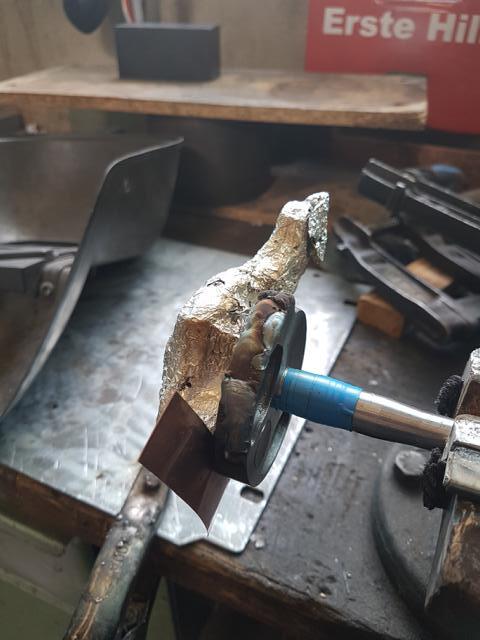

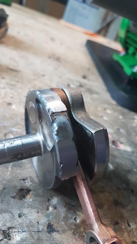

OK Das mit der Turnbeutel Theorie leuchtet mir ein wenn 2 Unwuchten auf einer Welle sich gegenseitig ausbalancieren geht das natürlich zu lasten der Lager Ich werde wohl nicht drum rum kommen alles einzeln zu wuchten vieleicht ist die Welle ja sogar schon entsprechend vorgewuchtet, da ich sie nicht bearbeitet hab könnte es sogar sein das alles wunderbar rund läuft ??? Ich werde sie mal mit einer unbearbeiteten ori Welle vergleichen. Komisch nur das es im Piaggio Mofa Forum gang und gebe zu sein scheint und die Leutchen anscheinend damit zufriedenstellende Ergebnisse erziehlen ??? Wobei auch Piaggio die Polräder mit Wuchtbohrungen versieht ob sie jetz bei Piaggio die Wellen einzeln oder zusammen mit K.W. wuchten kann ich natürlich nicht sagen. Ich warte nur noch auf meine neuen Wuchtbock Gruss Sascha
KURBELWELLE WUCHTEN , jetzt mal richtig!
Na ja Die Mofa Moped Ori Gehäuse mit ihren Max 13mm Einlasssutzen entwickeln höchstens 5-6 Ps Und wenn die Motoren danach Seidenweich laufen und nicht auseinander fliegen ists für mich Ok Ich werd schon merken wenn es krass unwuchtig vibriert Kann mir Vorstellen das bei von mir aus 200 ccm und 30 Ps eine Unwucht so eine Welle Lager Motorgehäse Kombi die nicht harnoniert zerstören kann. hier nochmal ein Video mit Polrad

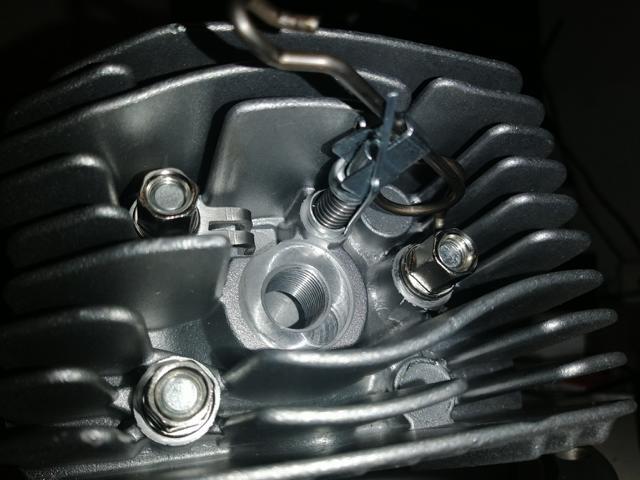

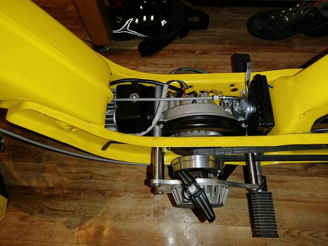

Nasenbaer69 antwortete auf Nasenbaer69's Thema in Mofas und Mopeds (Piaggio/Motovespa/Peugeot/Motobecane/Velosolex etc bis 1990)Soo sieht Sie jetzt aus rennt wie Hulle 65 Kmh Topspeed bei wirklich gutem Anzug & alles relativ dezent und leise Setup : 43 mm DR Evo Zylinder verbaut ( Zylinder steht irgendwie schräg auf dem Motorblock ???) Ärgerlicherweise nach dem China fake Reinfall... neuen original Motorblock besorgt und das ganze Prozedere von vorn ! Aufdremeln diesmal dann Feilen feilen Feilen ..... Am Gehäuse Einlassfenster und überströmer aufgemacht. KW Steuerzeiten an Zylinder angepasst 13/13 Delorto Gaser 64 er Düse Polini Luftfilter Tecno Mopedauspuff Malossi Multivar Variomatik mit 10,5/1 Getriebe 100mm Morini Wandler ( Wo die Starterbacken vorher gedreht werden mussten ) gelbe Malossi Ggegendruckfeder 7,5 Gr Variorollen. Schalldämmung unter dem Trittbrett ! Vorher hatte ich Malossi Filter mit Gianelli Ori power Auspuff verbaut aber das war mir viel zu laut ! Tretkurbel entfernt und durch Fußrasten ersetzt und Italienischen Seilzugstarter eingebaut und bin Happy Ein winziger Zug am Seil und das möppelchen Brummt .... Macht wirklich Spass funktioniert wirklich super leicht und schnell damit zu Starten. Ausserdem ist der Seilzugstarter super solide verarbeitet . Hab jetz etwas 150 Km auf dem Tacho und fahre seit etwa 100 Km mit Alkylatbenzin. ( Stihl Motomix ) Läuft super springt sofort an zieht genauso stinkt nicht ist ungiftiger für Mensch und Umwelt, Entmischt sich nicht und gammelt nicht im Tank oder Vergaser ! Ich kann wirklich keinen Unterschied zu normalem 2 T Kraftstoff feststellen ! Einziger wirklicher Nachteil ist der Preis von ca 4-5- / € Liter Aber bei dem Motörchen was getunt vielleicht 3-4 L auf 100 säuft ist mir das egal. Fahre damit sowiso nur Kurzstecke zum Bäcker zum Büdchen und zur Tanke.
