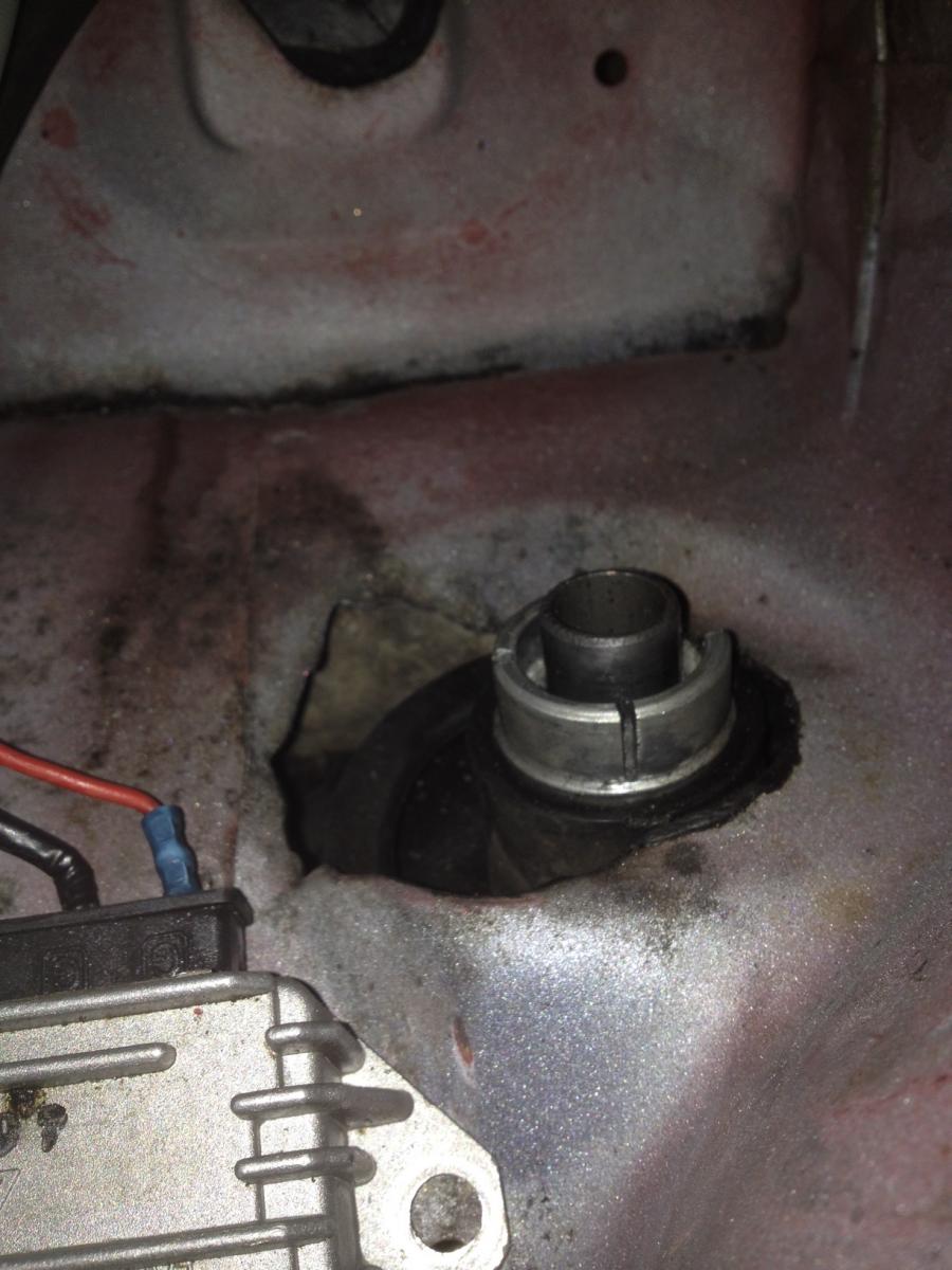

Vergammelte ASS Durchführung in der Blech Karosserie ersetzen
ok, da stell ich den redmig mal auf kleinste stufe... hoffe ich brenn keine löcher rein.
also gleiche größe von beidem und dann passgenau schweißen. reicht heften oder doch besser durchziehen die naht?
wenns gut läuft bekomme ich ein stück von einem lieben forumsmitglied. hast du das von innen oder außen aufgesetzt? nur geheftet oder komplett durchgezogen?
da ist nix umgeklappt
na mal sehn. oder einer hat das passende stück für mich...
warum nicht nieten? ich wollte zinkblech nehmen und das einsetzen, vorher das abgeknibbelte stück sauber freischneiden
hat jemand vlt. ein stück aus einer rostigen leiche für mich?
hm... wie bekomm ich das wieder zu? was ist das für ein ring?
Hi. Ich habe ein Problem. Bei meiner V50N aus 67 ist die Karosserie am ASS vergammelt. Das Loch für das ASS Gummi ist zerfranzt und ausgerissen. Ich will das unbedingt neu machen da mir beim fahren im Regen jedesmal Wasser in die Karre über den Hinterreifen läuft. Hat jemand eine Schablone oder noch besser eine passende Durchführung aus ner Leiche für mich? Wollte eigendlich Zinkblech mit einem Dichtungsband über das Loch (schneide ich vorher noch quadratisch aus) nieten. Was meint ihr? Wie würdet ihr das machen?
