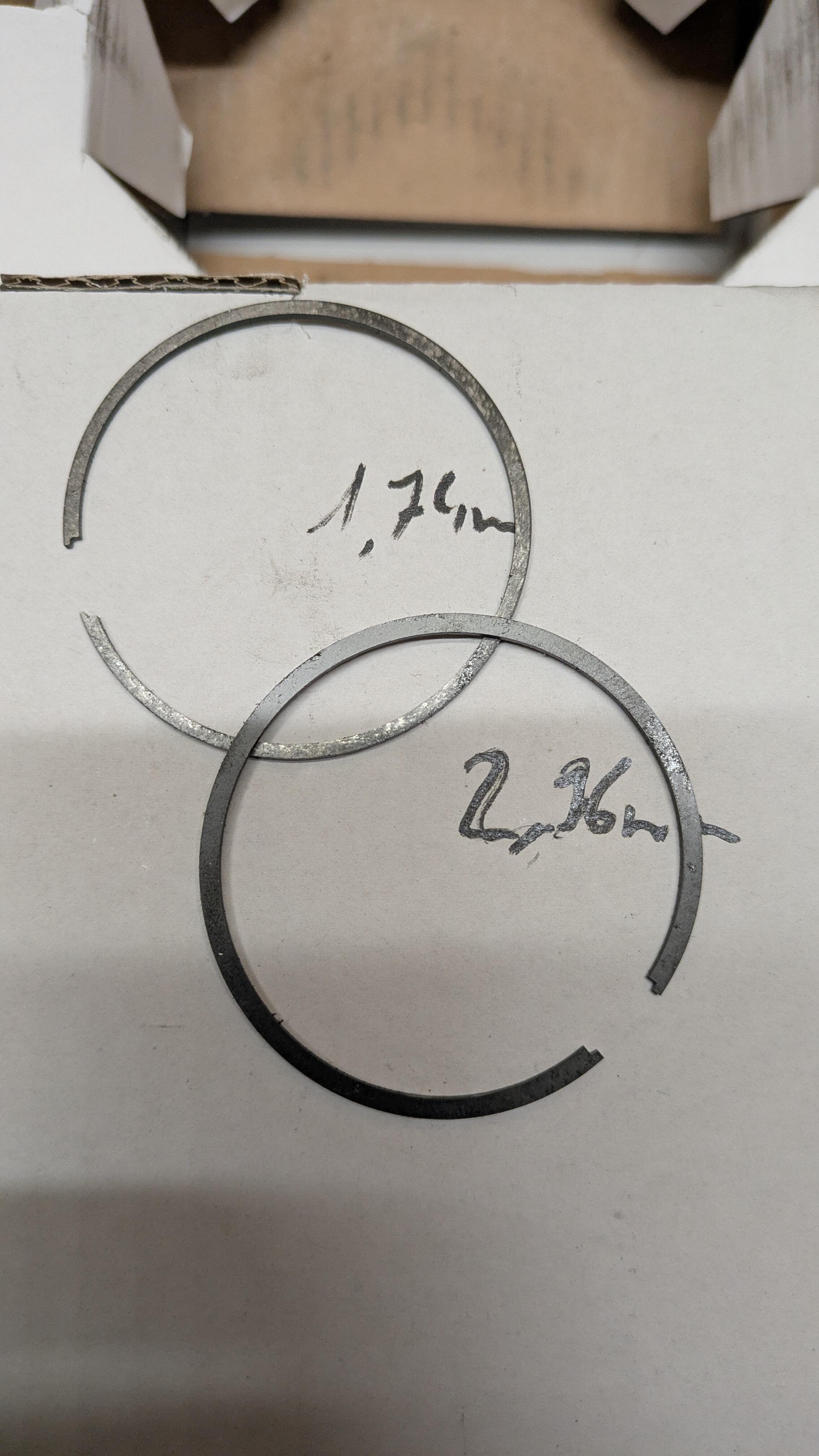

  2. Neuer Zylinder inkl. neuem Kolben montiert ... Läuft wie eine 1 ...😄 Danke für den Hinweis bzgl. Kolbenringspiel! Allerdings wundert mit, dass die Kolbenringe, die beim "einzeln" bestellten Kolben dabei waren, ein anderes Maß besitzen, als die, die beim Set (Zyl, etc.) dabei sind ... Solo waren 1,74mm dick ... Set haben 2,36mm dicke Da werde ich wohl nochmal nachfragen beim Verkäufer.... Ansonsten tolles Learning ...

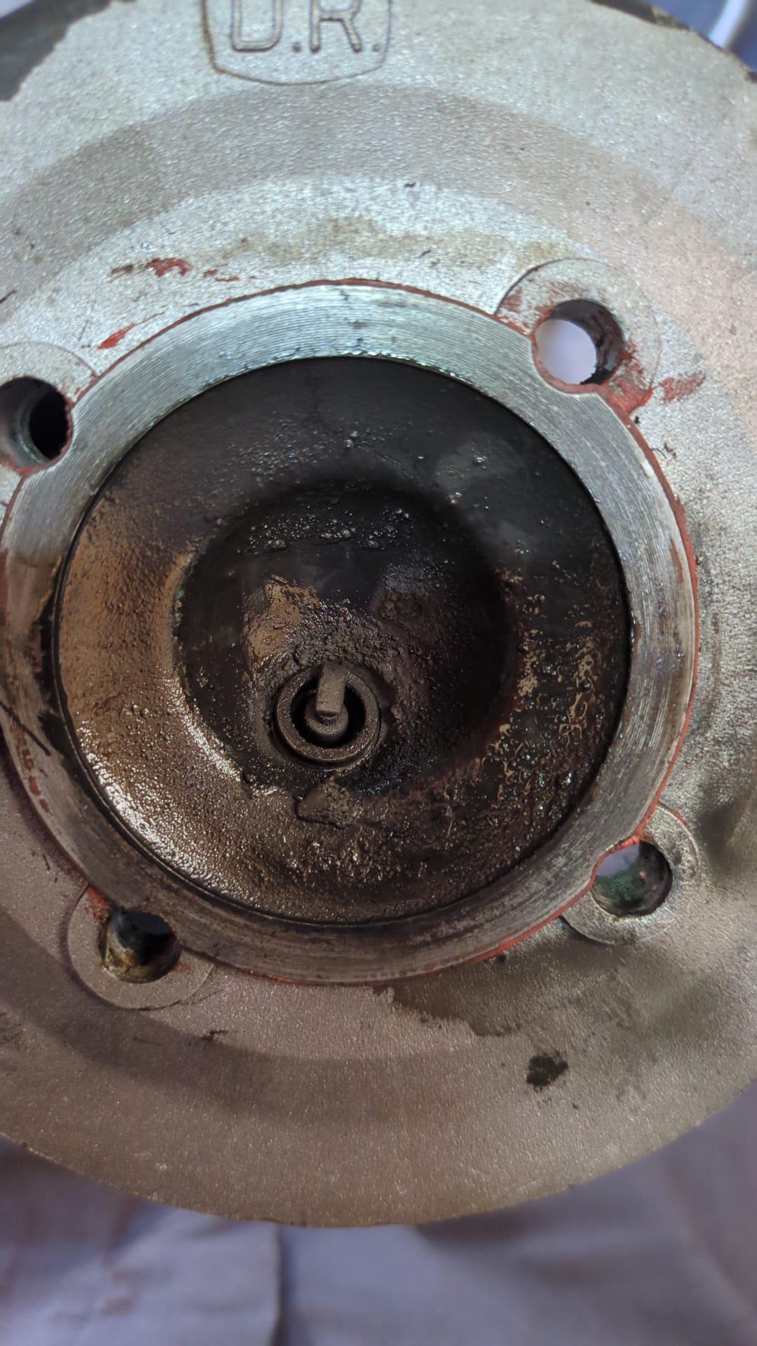

  3. Ja, ganz ehrlich, das hatte ich beim Einbau nach dem Klemmer nicht wirklich gemessen, wieder ein learning, jedes mal gleich zu messen! ... der Zylinder hatte jetzt ca. 3.000km runter ... und das war der zweite "gröbere" Klemmer ... scheinbar wurde beim ersten Klemmer der Zylinder viel zu sehr "nachgeschliffen" .... Laut DHL wurde der neue heute geliefert.. ich bau den ein und lass mich überraschen, ob er sauber läuft! :)
  4. Danke an euch für die Kommentare/Antworten. Ich denke, das Problem wurde gefunden ... habe das Kolbenringstoßspiel gemessen und dieses beträgt unfassbare 3,4mm ... ich denke der hatte immenses "Blow-By" ... es kommt ein neuer Zylinder drauf, dann sehe ich, obs das war. Zur Frage von @Fantine bzgl. WeDi Wechsel 😁, ich habe den Motor gespalten, um da dran zu kommen.. allerdings im eingebauten Zustand! War eine 🤮 Arbeit, aber hat geklappt

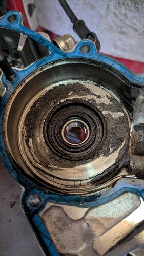

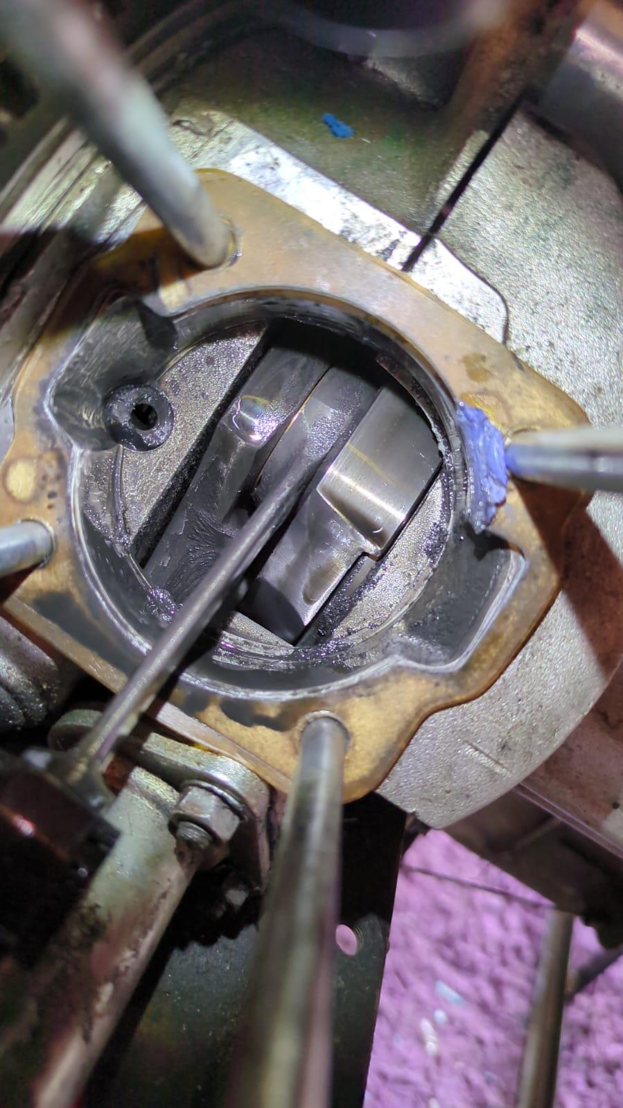

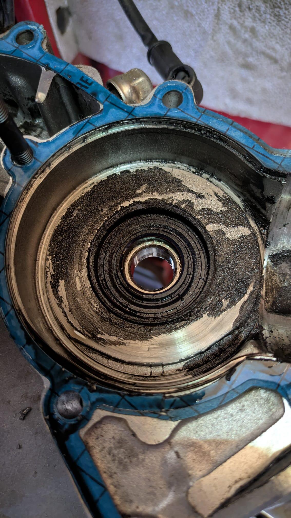

  5. Servus zusammen, ich habe folgendes Problem bei einer Ape und hoffe, dass jemand hier schon mal was ähnliches hatte und mir weiterhelfen kann. Erstmal zum Setup: - 130er DR - 19.19er Gaser (45ND / 85HD) - DS ca. 10% vergrößert - LeoVince Auspuff - 3.16er Primär Das Ding hatte vor einiger Zeit einen Klemmer, bei dem die Kolbenringe abgeraucht sind... neuen Kolben rein, seitdem läuft die Karre nicht mehr ordentlich und ist im Motor total dreckig.. lässt sich am besten als "grauer Baatz" beschreiben. Erste Idee dazu ist --> irgendwo zieht der Getriebeöl rein... Hatte zuerst den KuWe Simmerring in Verdacht und diesen bereits getauscht, das wars allerdings nicht ... Jetzt werde ich den Motor nochmal komplett ausbauen und zerlegen. Vllt. kann mir bis dahin schon mal jemand helfen, der ggf. ähnliche Symptome bereits hatte? Bin für jeden Tipp dankbar! Anbei auch Bilder vom Motor, damit man sieht, was ich meine!
