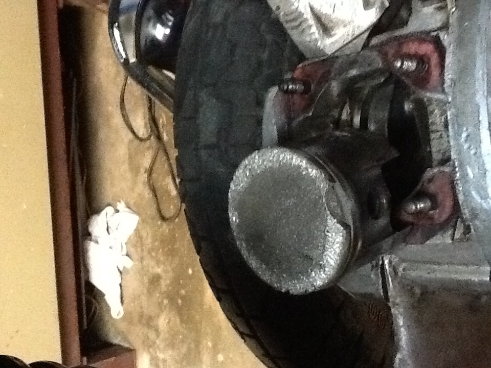

  10. Fehler ist schon gefunden,vorgänger hat ne falsche kerze verbaut .unfassbar das ich damit noch so lange fahren konnte
  11. Kopf aufgemacht und die katastrophe gesehen..muss ich den motornun komplett aufmachen oder was amche ich nun
  12. Wie schon geschrieben...hab den kopf abgemacht ,oberer ring komplett weg und n stück vom kolbenkopf.was nun so lassen und neuen kolben oder revision .
