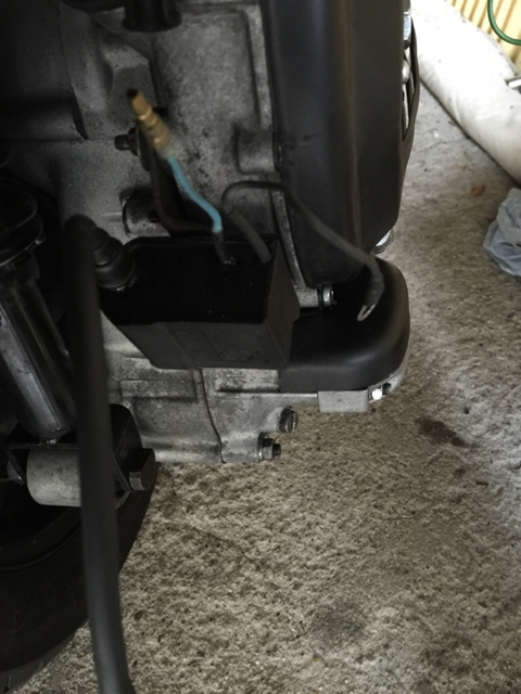

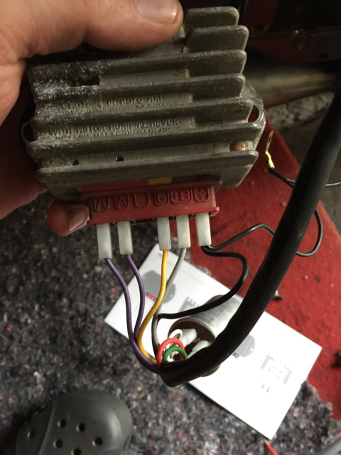

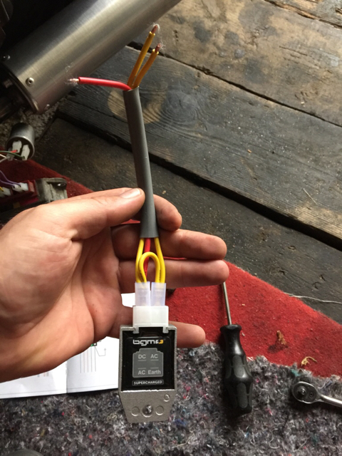

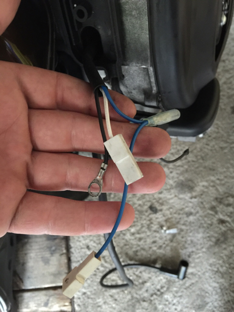

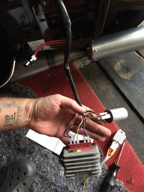

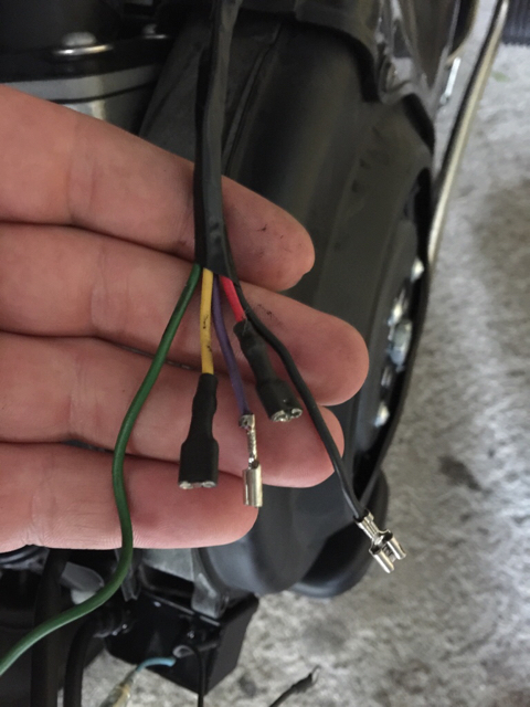

  6. So nun ist der bgm Regler gekommen und ich stehe nach wie vor auf dem schlauch Anschluss technisch...habe mir schon einige Themen angeschaut aber meist wurde da über andere Farben der Kabel geschrieben und als Technik leihe fällt es mir schwer umzudenken oder zu messen...ich poste mal die Bilder der kabelage der einzelnen Komponenten und hoffe das mir evtl. Jemand helfen kann diese zum Ergebnis zu verbinden... aus dem Rahmen kommend zur motorseite drei Kabel von der Zündung aus dem Motor Regler am Motor zwei Kabel und zündleitung Alter Regler mit fünf Kabeln batterieseite und ich denke Blinker Relais Alter Regler anschlüsse neuer bgm Regler der von sck für diese Zündung und meinem Baujahr empfohlen wird Schon mal vielen Dank
  7. was macht der regler anders als mein originaler von der px alt? habe jetzt mal den bgm regler bestellt im sck
  8. Der Regler aus dem letzten Link ist identisch zu dem bgm den Sc empfiehlt...also den den man wohl dazu braucht um meine px alt am laufen zu bringen... Ich verstehe das jetzt so das ich dieses teil kaufen muss und das dann kombinieren mit meinem verbauten bord regler also den a a g b + kicker bringe ich dann lieber zum pulvern hast recht....danke
