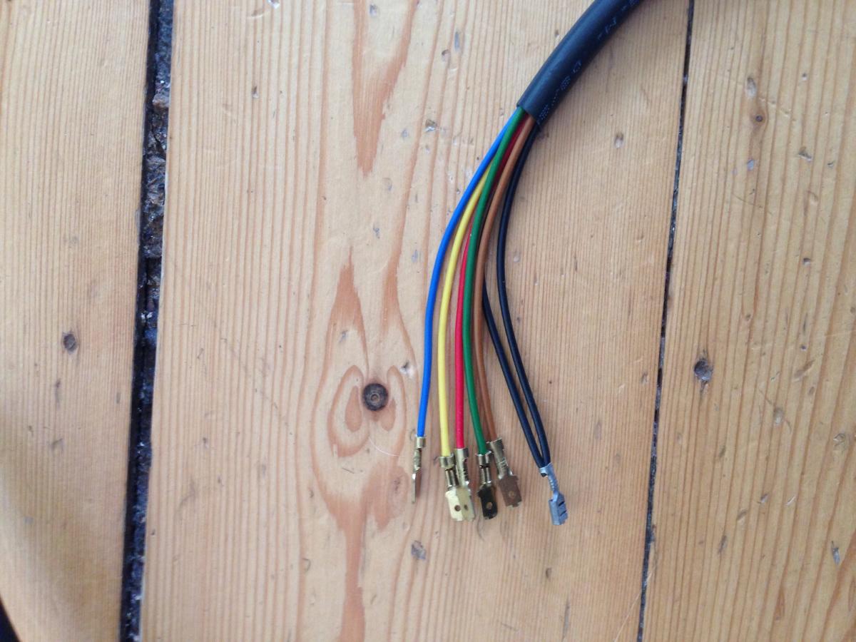

  2. So, PV-Zündung ist drauf. Schwarz, grün und rot sind verkabelt wie gehabt - funktioniert. Blau schließe ich jetzt einmal am Bremslichtschalter an und einmal am Bremslicht. Kann ich dann mit dem schwarzen vom Bremslichtschalter direkt auf schwarz im Kabelkästchen? Und bleibt das gelbe Kabel von der Spule frei?
  3. Passt der neue Ring?

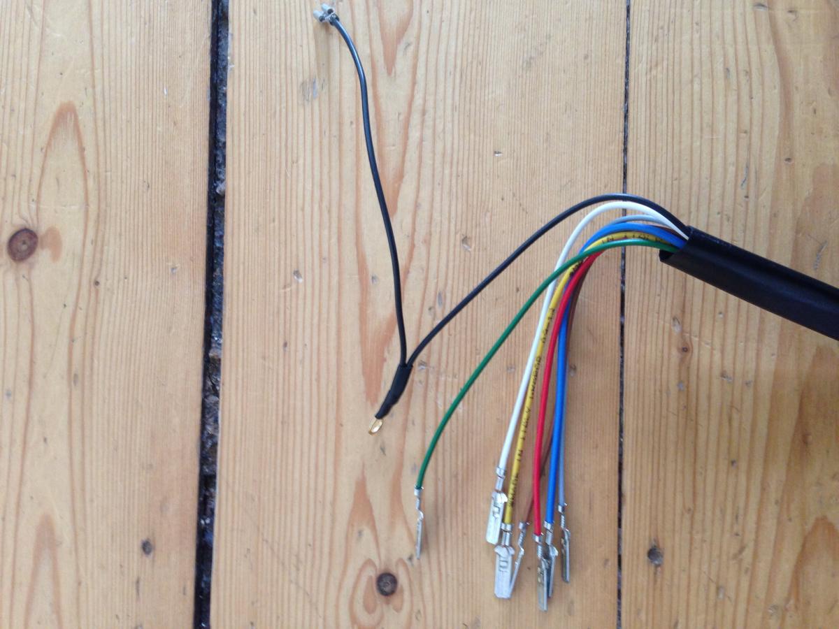

  4. Hallo, ich möchte in eine V50 einen neuen Kabelbaum einziehen. http://www.scooter-center.com/product/7675135 http://www.scooter-center.com/product/1128907 Natürlich komme ich damit wieder gar nicht klar. Farben, Stecker, Schalter. Das müsste im Lenker ankommen. Das müsste vom Schalter kommen. Was kommt jetzt wie zusammen?

  8. Jetzt wirds kompliziert... Der Kabelbaum ist ja fertig vorkonzipiert. Am Schalter kommt nur ein weißes raus.

  10. Die Sache mit dem Schalter habe ich jetzt kapiert. Aber den Rest noch nicht... Dann wäre nur ein Kabel am Rücklicht? Das rote war das originale. Das verchromte will ich dann mit Bremslicht montieren. Rot zwei Kabel, Chrom drei Kabel. Ohne Bremslicht kann ich die Scheinwerferverkabelung lassen wie sie ist?
  11. Habe vor, das Rücklicht erst mal ohne Bremslicht zu verkabeln. Bei Gelegenheit will ich mir die Zündung einer Primavera besorgen.
  12. Das zweite weiße ist mit dem schwarzen am Scheinwerfer verbunden. Rücklicht soll das verbaut werden: http://www.sip-scootershop.com/de/products/rucklicht+antik+klein+fur_56031000 Will evtl ein Bremslicht nachrüsten.
  13. Wäre das dann so korrekt? Aber wohin mit dem braunen Kabel?
  14. Keine Elektriker hier?
  15. Im kabelbaum ist eine vorgesehen und im orginalen war auch eine drin.
  16. Hallo, habe die Suche schon benutzt, aber nichts gefunden. Habe eine deutsche v50 Baujahr 78, Rundlicht, ohne Fernlicht, ohne Bremslicht, mit Schnarre. Kabelbaum ist dieser drin: http://www.scooter-center.com/product/1102462 Schalter ist dieser: http://www.scooter-center.com/product/7672332 Erstes Problem: Am Rücklicht kommen zwei graue Kabel raus. Eins müsste wohl schwarz sein!? Zweites Problem: Wie verkable ich den Schalter??? Auf dem Plan vom sck ist ein Schalter mit Fernlicht eingezeichnet.

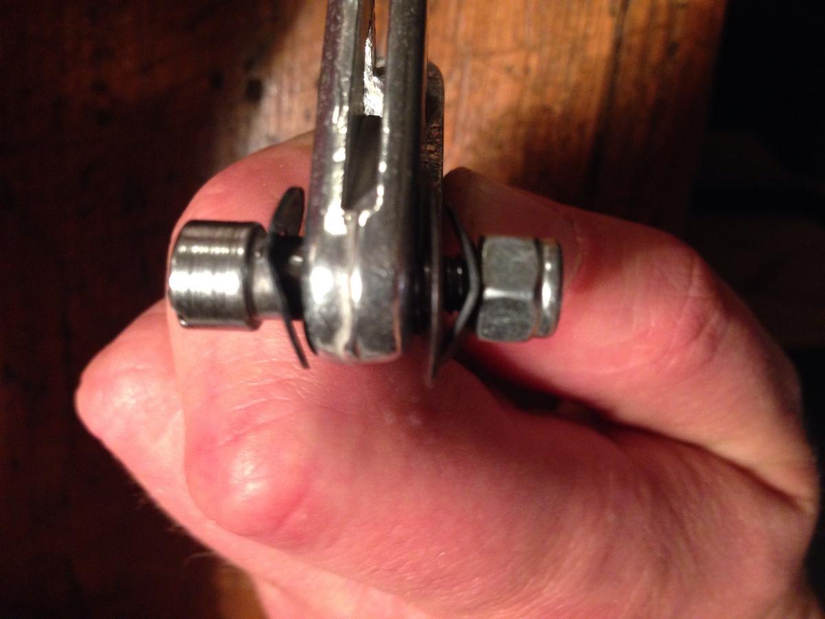

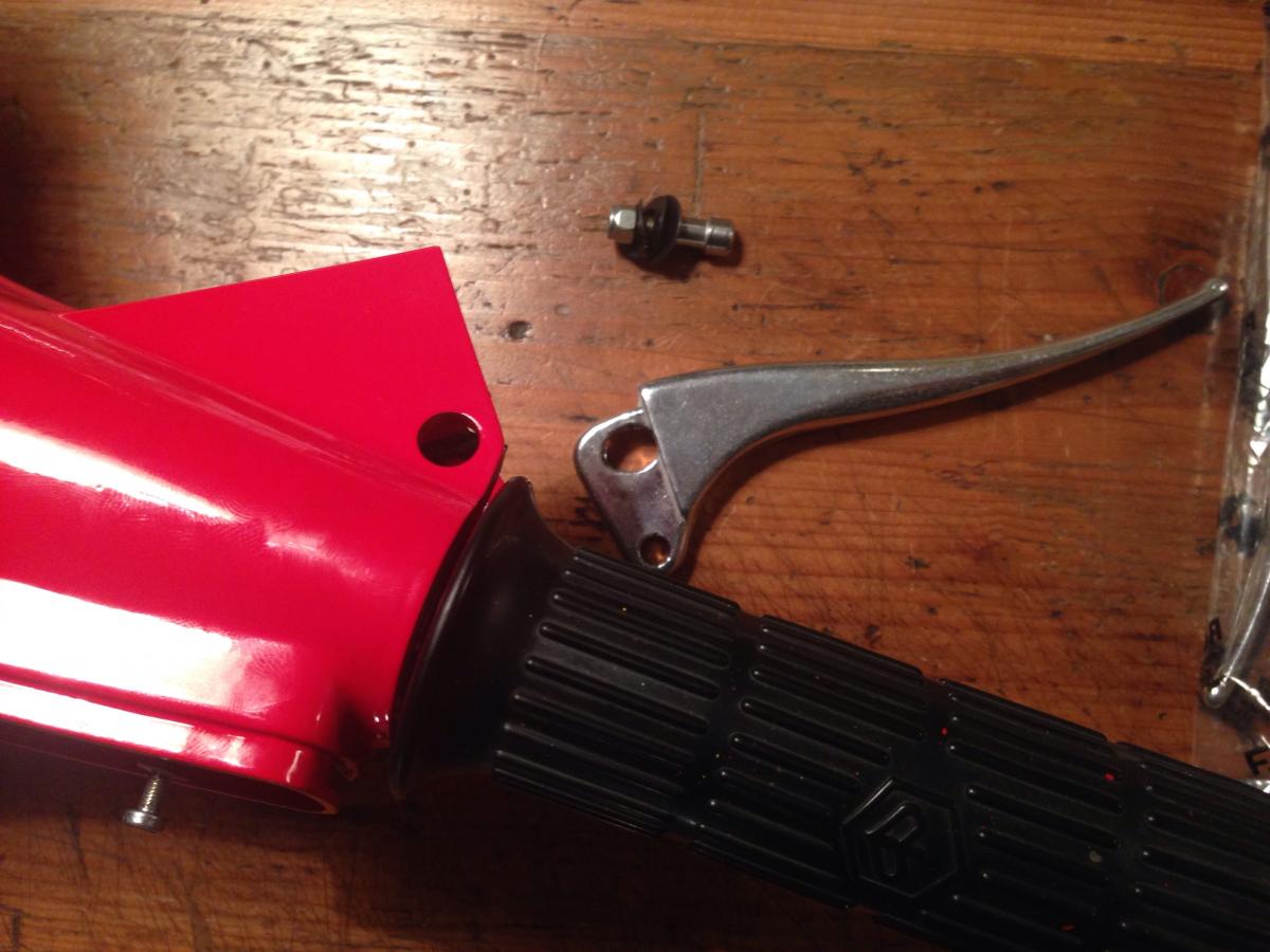

  18. Wo genau wird das Halteblech befestigt?
  19. Also so? Mutter und darüber liegender Federring natürlich außen.
  20. Hallo, kann mir jemand sagen, wie die Reihenfolge ist? Habe eine Bremshebelschraube, zwei Federscheiben, eine U-Scheibe und eine Mutter. Schraube durch den Hebelsitz, Federscheibe, Hebel, Federscheibe, oder wie?
