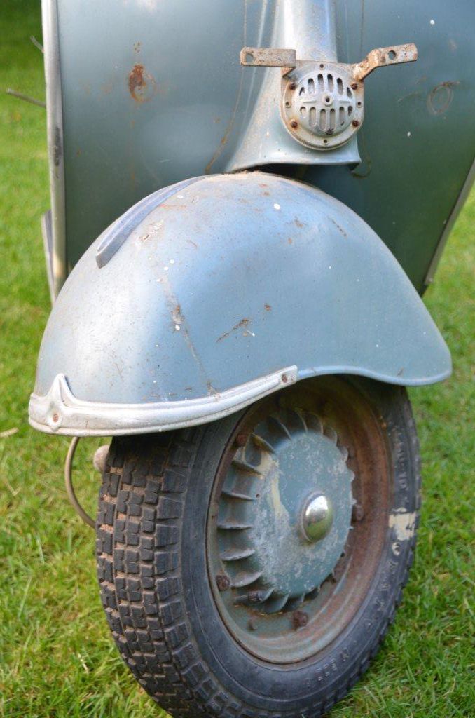

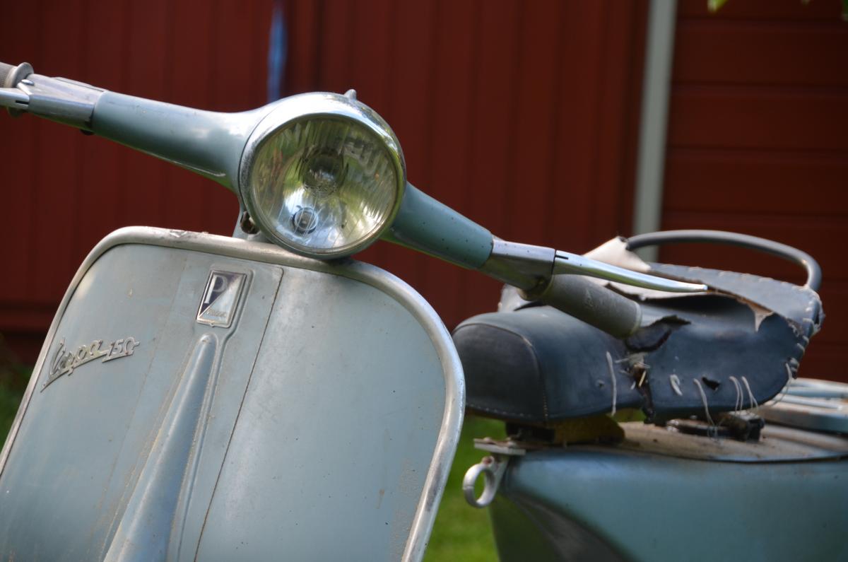

  11. @Polinist: Besten Dank erst mal. Bei den Oldie Technik Kollegen hab ich schon nachgefragt, leider ohne konkrete hilfreiche Antwort. ;-( Ok, ich habe den Hinweis verstanden. Ein frage noch: Ein 2-Kanal-Motor wird dann ja wohl max. 12 PS bringen. Was ist mit der Getriebeübersetzung. Muss da was bei nem 150ccm-2Kanal-4-Gang-Getriebe verändert werden? Was meint ihr?
  12. @Fettkimme: Besten Dank erstmal! Die VNB-Seite hatte ich früher schon mal studiert. Hilft in meinem Fall nicht wirklich weiter. Fahrwerk wird natürlich optimiert (gekürzte PK.-Gabel, neue Dämpfer, Scheibenbremse, etc.) Ich such jemanden der nen 2-Kanalmotor schon entsprechend ertüchtigt hat und sagen kann: Geht bzw. Lass es sein und nimm gleich nen PX-Malossi-Stadt-Drehmomentmotor. Das muss doch einer von Euch schon mal getestet haben. Also nochmal - Wer hat Erfahrung mit dem Tuning der alten 2-Kanal-Motoren. - Macht der 3. Kanal so viel aus? - Lohnt der ganze Aufwand oder doch gleich besser auf nen 211-Malossi-PX-Motor setzen? - Was ist da rauszuholen. - Wer war damit mal auf nem Prüfstand. - Reicht die Getriebeübersetzung oder muss ich da dann auch ran? Besten Dank Marc
  13. Freunde der Nacht, ich denke hier finde ich die Richtigen, welche mir bestimmt mit meiner Frage nach nem drehmomentstarken Stadtmotor weitehelfen können. Kurz zur Einleitung: Ich bin aktuell dabei ne schwedische ´61er GL 150 wieder auf die Strasse zu bringen. Diese stand seit 36 Jahren in ner schwedischen Scheune und soll nun über den Winter wieder reaktiviert werden. Ich tu mich aktuell sehr schwer mit der Entscheidung hinsichtlich der Motorisierung. Soll ich den alten 2-Kanal-Motorblock mit nem zeitgemäßen 177-Polini-Zylinder, 24er-Vergaser, Pep 3.0 und eventuell noch ner Rennkurbelwelle reaktivieren oder gleich auf nen 211-Malossi-PX-Motor setzen? Meine Anforderungen sind: Locker mit 100 km/h im Verkehr mitschwimmen (muss zur Arbeit ein Stück über die Stadtautobahn), zum Überholen dann auch mal 110 bis 120 km/h. Folgende Fragen dazu: Wer hat Erfahrung mit dem Tuning der alten 2-Kanal-Motoren. Macht der 3. Kanal so viel aus? Lohnt der ganze Aufwand oder doch gleich besser auf nen 211-Malossi-PX-Motor setzen? Was ist da rauszuholen. Wer war damit mal auf nem Prüfstand. Reicht die Getriebübersetzung oder muss ich da dann auch ran? Besten Dank Marc
