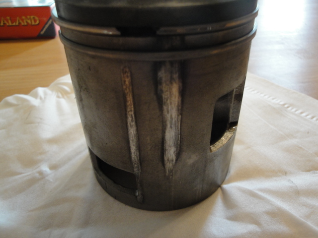

Passt der original PX200 Kolben auf den BGM-Zyinder.
Gruß, die Kolbenringe haben auch was abbekommen, sieht man auf dem Foto nicht so gut. Die auf jedene Fall wechseln, oder? Im Zylinder habe ich in der Längsrichtung eine kleine Kerbe, man bleibt minimal mit dem Fingernagel hängen, ist das ein Problem? Den Zylinder habe ich mit 600 Papier geschliffen. Bye Marcus
Gruß, am Wochenende hatte ich meinen zweiten Klemmer mit dem BGM-Zyinder/Kolben. Der Kolben ist nun hinüber. Da BGM-Kolben nicht lieferbar sind will ich einfach einen Original 200er Kolben mit dem BGM-Zyinder fahren, geht das? Bye Marcus
