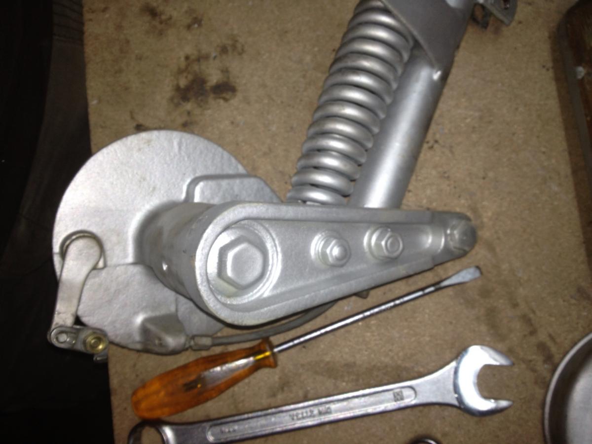

  5. Moin Mädels, ich brauche Hilfe. Ich habe mir eine neue Bremstrommel für vorne bestellt. lt. den hiesigen Onlineanbietern passt so in Bajaj-Modell, z.b. hier http://www.sip-scootershop.com/de/products/bremstrommel+bajaj+vorne+_23208100 das ding ist aber zu tief, insgesamt ca. 30 mm. meine bisherige sah in etwa so aus und diese hat eine tiefe von ca. 27 mm wenn ich das Bajaj-ding draufsetze schleift es jetzt an der Schwinge. das kann es doch nicht sein. hat jemand ideen? gruss, koks

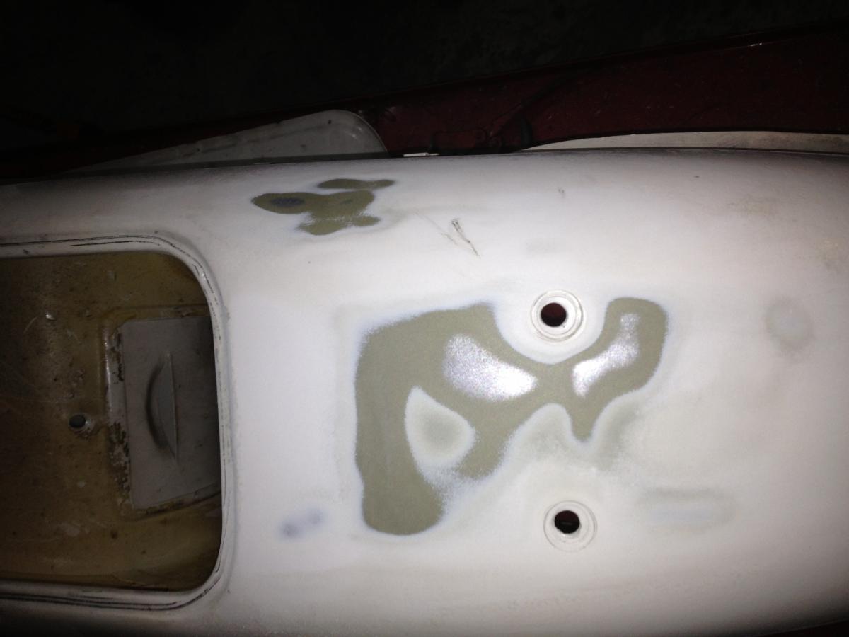

  9. Der Po ist aber schon ordentlich hoch gekommen... oder täuscht die Optik...

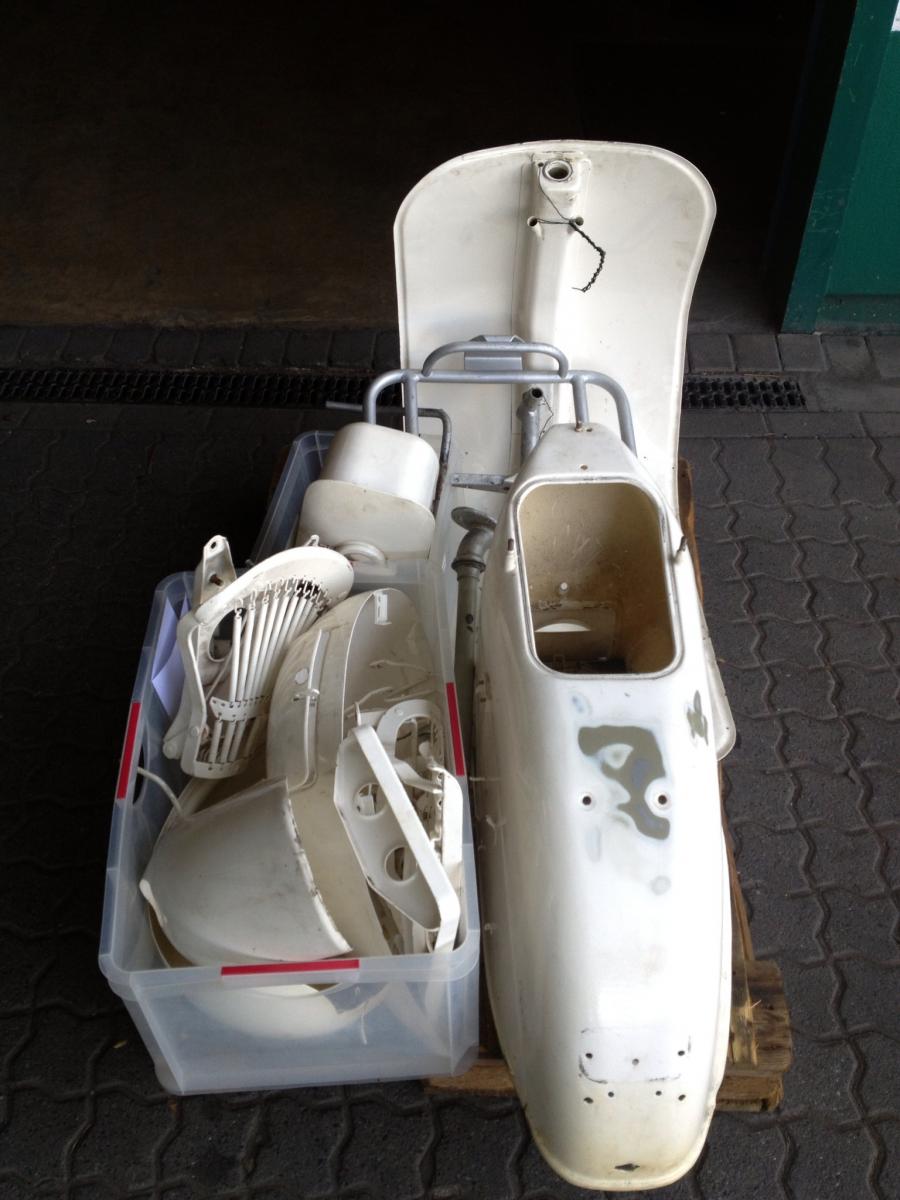

  18. Bedankt! Hier mal ein Photo vom Gestell und eins vom Roller. Ist gerade zerlegt und wartet aufs Entlacken.
  19. Tach! Ich nenne eine VL2T mein Eigen. Diese hat neben dem Schwingsattel vorne auch hinten einen. Dieses ist definitv nicht original, aber für meine Frau angenehmer. Insofern lebe ich damit. Leider passen die Bezüge, die man z.B. über SIP beziehen kann, nicht so richtig auf den hinteren Sattel. Der ist ein wenig breiter, dafür aber kürzer, als der vordere Sattel, zu dem sie Bezüge passen. Mir wurde zugetragen, daß es sich bei meinem hinteren Schwingsattel um einen ACMA-Sattel handelt. Kann mir das jemand bestätigen? Hat jemand Bezugsquellen für passende Bezüge? Besten Dank vorab.
  20. Gitte geht heute zum Entlacken ins Laugentauchbad. Dauert ca. eine Woche für die ca.50 Teile und kostet etwa 140 €. Bin gespannt, was ich unter dem Lack finde... Der Magnet hält überall...
  21. Moin! Wie bereits angekündigt versuche ich einmal die beiden Ladies ein wenig zu beschreiben. Um die beiden auseinander zu halten hier kurz ein paar Daten: Die vordere Weiße hat die Rahmennummer VL2T47393 und kommt aus Dänemark, im Folgenden daher als „Gitte“ Haenning genannt. Die hintere Beige hat die Rahmennummer VL2T38585 und kommt aus Schweden, im Folgenden mit Sylvia bezeichnet. Kommen wir zu Gitte: Gitte ist bereits zugelassen und hat mich in diesem Sommer ca. 2.000 Kilometer durch das Osnabrücker Land getragen. Die Lackierung ist nicht sonderlich gut gelungen und ist teils ziemlich dick. Der alte Däne hat da wohl seine Restbestände aufgebraucht. Felgen und Gabel wurden auch eher stümperhaft komplett übergetüncht, incl. aller Schrauben und Muttern. Ich habe schon mal ein wenig angeschliffen – Olack ist nicht mehr drunter. Daher soll Gitte komplett entlackt und anschließend im originalen Kleid gewandet werden. Die Schwingsattel incl. Halterungen und Gepäckbrücke wurden ebenfalls incl. Schrauben einfach in weiß eingefärbt. Muß auch alles runter. Der Motor läuft, allerdings lassen die Geräusche vermuten, dass die Lager ausgeschlagen sind. Motor muß auf! Außerdem hat er die unangenehme Eigenschaft, dass er leckt. Ständig hinterläßt Gitte kleine Lusttröpfchen auf dem Boden. Ferner läuft Gitte etwas unrund, was sich in kleinen Fehlzündungen äußert. (Hat dazu schon jemand Anmerkungen?) Die Elektrik muß auch überholt werden. Nach 20 km haut es mir immer das Rücklicht durch. Hier ist auch eine 12V Hupe verbaut – hatte wohl jemand noch liegen und einfach reingeflanscht! Der Tacho war ohne Funktion und ist inzwischen komplett im Ar…, da er ohne Tachowelle nur eingelegt war und eine Bodenwelle … Gitte ist inzwischen zerlegt und soll demnächst zum Entlacken. Dann schaue ich mir mal die Technik an. Sylvia … ist gerade neu dazugestoßen. Ich habe mir noch keinen kompletten Eindruck verschaffen können. Der Lack ist ok, aber wird vermutlich auch gemacht. Da bin ich mit mir noch nicht im Reinen… Der Motor wurde vom Voreigentümer aufgemacht und neugelagert. Läuft auch, nimmt aber Gas nicht richtig an. Der Verkäufer mutmaßt den Vergaser als Schuldigen. Ansonsten steht Sylvia ziemlich gut da, wobei sich die Feinheiten zeigen werden, wenn sie an der Reihe ist. Als Neuling werde ich mir erst einmal die eine zur Brust nehmen und dann die andere nachschieben. Vorhaben: Gitte soll weitestgehend Original bleiben/werden. Hierzu werde ich auch den Motor von Sylvia (der ja nun gerade gemacht wurde) in Gitte einsetzen. Gitte´s Herz schaue ich mir mal in Ruhe an. Auch sonst werde ich von beiden die jeweils besten Teile nehmen und in Gitte verbauen. Sylvia wird vermutlich ein Leben als Conversion fristen dürfen… da wartet noch ein PX-Motor auf seinen Einsatz. Bis bald auf dieser Welle!

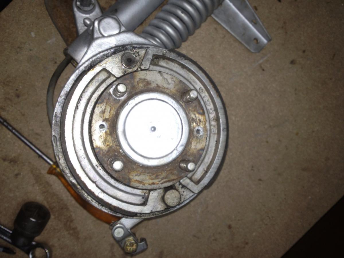

  23. Hier der erste Hilferuf: Wie bekomme ich die Vorderradnabe raus? Die überlackierte Mutter auf der gegenüberliegenden Seite lässt sich nur schwer drehen. Passiert aber nix! Oder muss ich drehen und drehen und drehen????? Bedankt im Voraus
