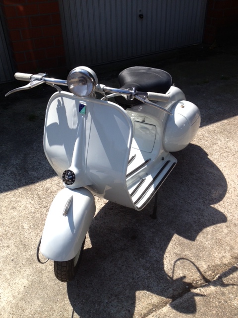

  6. Tach Allerseits, ich muss gestehen, dass ich diesen Beitrag sträflich vernachlässigt habe. Hauptgrund waren meine stets dreckigen Hände und das bisher noch saubere Iphone. Irgendwie habe ich diese beiden Komponenten einfach nicht unter einen Hut gebracht. Dennoch hier ein kurzer Zwischenstand: Nr. 38585 steht in neuem Kleid auf dem Hof Sie hupt, leuchtet und bremst! Allerdings habe ich mich bisher nicht an den Motor getraut... Das steht nun an, da er unglaublich ölt!! Und das in alle Richtungen!!! Ich werde dabei Eure Hilfe benötigen. Es wird mein erster Motor und ich habe doch absolut keinen Schimmer, worauf ich achten muss. Hierzu werden vermutlich in den nächsten Wochen dann einige Beiträge folgen. (Muss ich wohl doch die Kombination Fettfinger und Iphone wagen!) Nr. 47393 hat einen nun anderen Auftrag Sie hat mich dieses Jahr noch zum 01.05. zum Anrollern durch Berlin getragen. Dann haben sich aber die Simmeringe verabschiedet und ich hatte nicht unwesentlich Zweitaktgemisch im Getrieböl. Also muss auch der Motor gemacht werden. Das Vorhaben, einen PX Motor einzusetzen, habe ich vertagt. Hintergrund: Sofern meine Startnummer bestätigt wird, möchte ich damit 2014 den Giro Vespistico fahren! Da ich hier meinen nicht vorhandenen Künsten hinsichtlich des Motors absolut gewahr bin, habe ich diesen Motor in erfahrene Hände zur Überarbeitung gegeben. Ende August soll ich ihn zurück bekommen. Das würde sogar für die erste Vorbereitungstour des Giro im Oktober reichen. Schauen wir einmal... Gruss, Koks

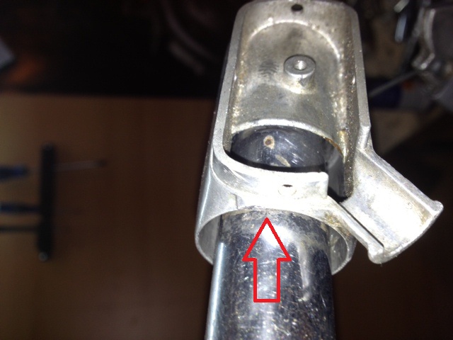

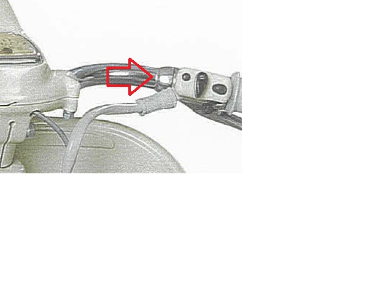

  8. Lt. Rahmennummer habe ich eine VL2. Mit Deiner Erläuterung klärt sich auch, warum diese Hülse zum Abdichten für die Lichtschalteraufnahme nicht am Lenker ist. Da hat wohl ein Vorbesitzer etwas rangebaut, was er noch im Regal hatte... Dann werde ich wohl mal ein paar neue Teile ordern!! Danke für den Hinweis!
  9. Dank! Sieht ja so aus, als ob der Ring direkt am Lenker ist. Er hat zumindest keine separate Artikelnummer... Also ist mein Lenker grundsätzlich hin... Na, super!! Also entweder basteln oder einen neuen bestellen... Verdammt!
  10. Wie heißt dieser Ring? Gibt es den einzeln oder ist der normalerweise am Lenker fest, was bedeuten würde, dass ich einen neuen Lenker benötige...
  11. Moin! Hier mal ein Photo von meinem Gasgriff bzw. der Lichtschalterhalterung. Da fehlt doch etwas, wo der Pfeil hinzeigt, oder? Das kann doch nicht so offen bleiben. Da geht doch das Spritzwasser direkt zu den Kabelanschlüssen im Lichtschalter... Hat jemand einen Tip, wonach ich suchen muss? Bedankt vorab! Gruß, Koks
  12. Moin! Ich hole das Thema einmal aus der Versenkung, da ich auch gerade vor dem Problem stehe. Da bei ist mir allerdings aufgefallen, dass meine VL2 diesen Lichtschalter hat: http://www.sip-scootershop.com/de/main/base/Details.aspx?ProductNumber=89471500 In Vespa Tecnica 2 und auch in der alten italienischen Teileliste ist der von mir beigefügte Sahalter gezeigt. In der Vespa Tecnica 2 übrigens auch mit einer echt tollen Beschreibung der Belegung. Aber was ist nun eigentlich richtig? Oder haben die Italiener mal wieder das verwendet, was gerade da war?? Gruß, Koks
