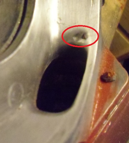

  1. Moin zusammen, hab in den letzten Tagen mein 80er Gehäuse für Membran gefräßt. Alles wunderbar gelaufen ... nicht zu viel weggenommen um nicht aufschweißen zu müßen. Nun Membranblock drauf geschraubt und meinen Augen nicht getraut, da hat sich eine der Schrauben doch tatsächlich den Weg ins Kurbelgehäuse gebahnt. Ist nur ein kleines loch und nichts gerissen . Hab da nun erstmal ein wenig was weggenommen und versucht zu glätten. Meint ihr das tut es so oder ist das Gehäuse jetzt für die Tonne. Oder kann ich das mit Kaltmetall glätten ? Grüße Simon
