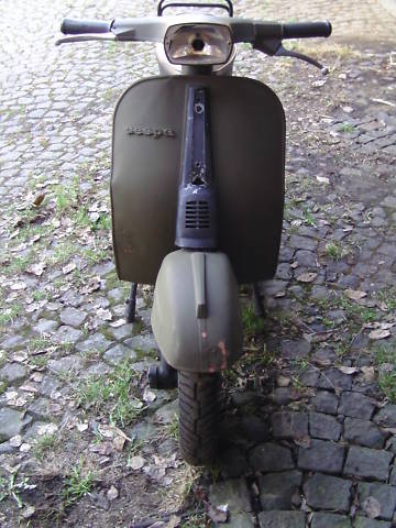

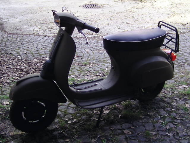

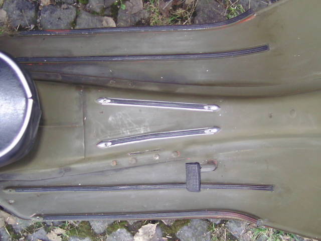

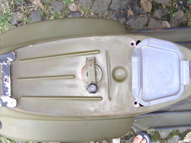

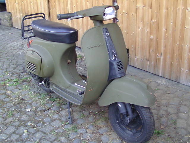

  23. Ist die Kiste 650€ Wert? Wieviel ist die Wert? Geklärt ist: Kein Rost im Tank, Unterboden rostfrei, keine Wellen im Chasis und Federaufhängung hinten i. O. Was würde der fehöende Vergaser, die Papiere, Scheinwerfer und Kaskade kosten? Verkaufe eine V 50 Spezial, die aus Italien importiert wurde. Baujahr nicht bekannt, ist nur geschätzt!!! Sollte restauriert werden, mir fehlt dazu leider aber die Zeit. Das Fahrzeug hat keine Papiere und keine Schlüssel. Es wird ein Verkaufsvertrag abgeschlossen. Das Fahrzeug ist soweit komplett, einige Kleinteile fehlen und einige Teile sollten erneuert werden, z.B. Kaskade und Scheinwerfer. Der Motor läuft nicht, weil der Vergaser fehlt. Dreht aber, wenn man den Kickstarter tritt. Der Rahmen ist vom Blech her ist gutem Zustand, kein Rost zu erkennen. Der rote Orginallack wurde olivgrün matt überlackiert, anscheinend mit Spraydose. Dafür siehts nicht schlecht aus. Hinten ist ein Gepäckträger montiert, die Sitzbank ist neuwertig. Der Roller wird als Restaurationsobjekt verkauft. Dafür ist er eine sehr gute Basis. Besichtigung gerne möglich.
