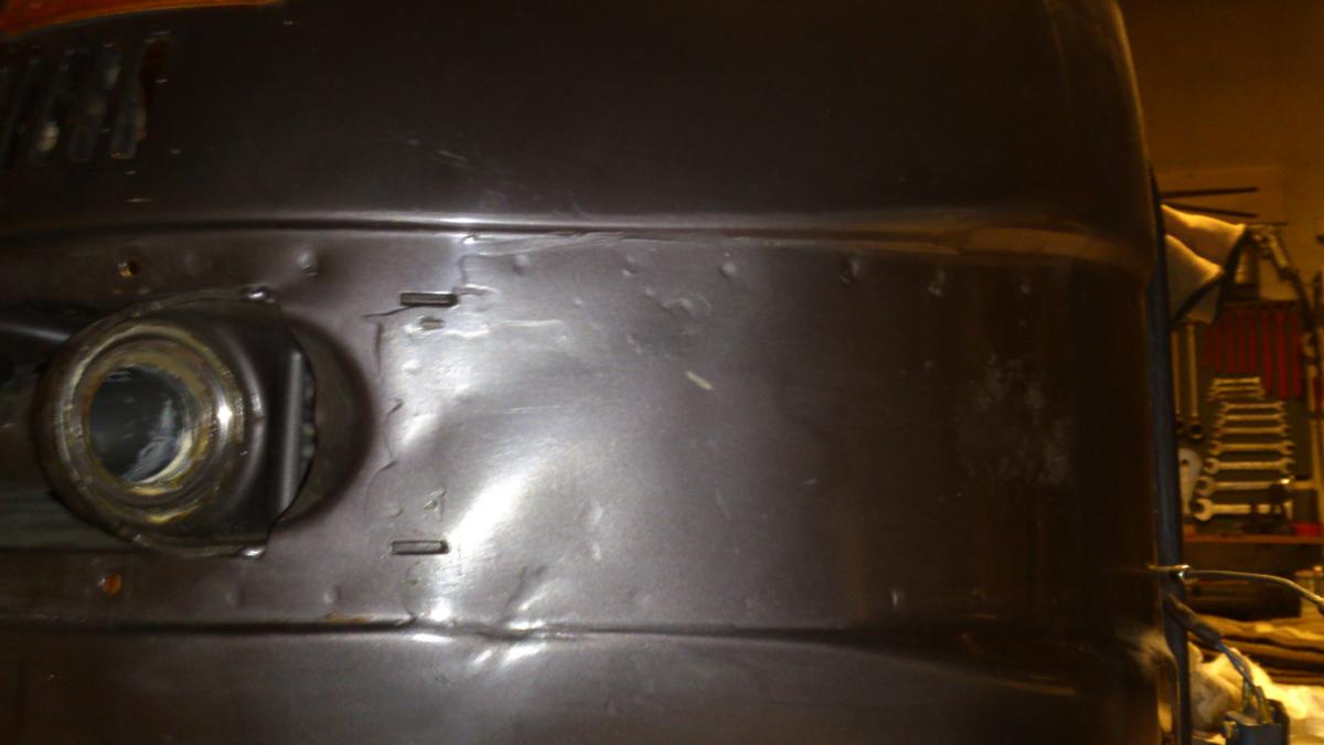

Wird nen Moment dauern. Gabel ist grad beim Strahlen. Der Roller liegt auf der Seite auf einem Tisch / einer Werkbank. Ich versuchs aber mal von oben

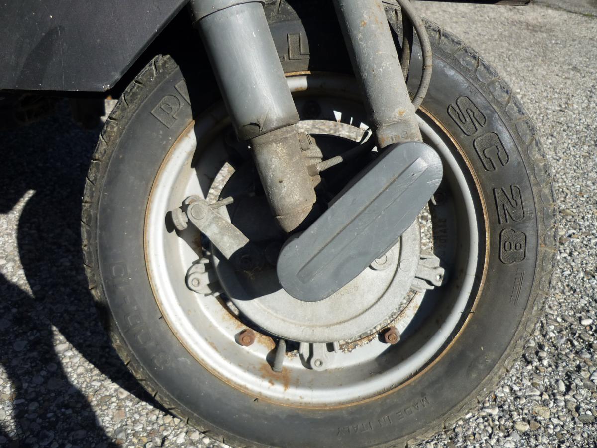

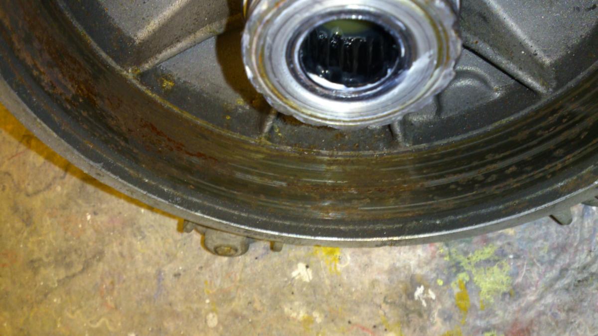

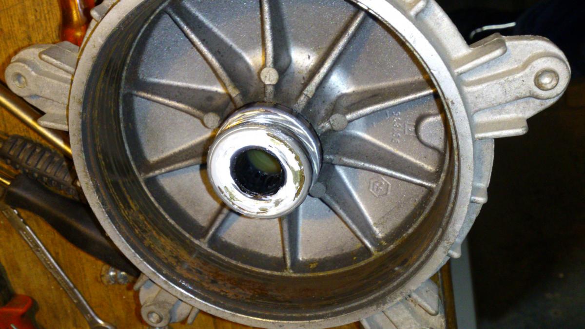

Hallo, bin am Aufbereiten meiner PK50XL1. Momentan bin ich an den Bremsen. Habe die vordere Bremse auseinandergenommen und an der Bremstrommel Riefen festgestellt. In meiner Vespa-Bibel heißt es, daß bei starken Riefen die Trommel in einer Fachwerkstatt ausgedreht werden muß. Es ist nur so, daß das meine erste Bremstrommel ist, die ich in der Hand hab. WIE STARK sind starke Riefen? Man spürt sie halt deutlich, wenn man mit dem Fingernagel quer drüber fährt. Eine zweite Frage. Der Bremsnocken war schwergängig. Also hab ich ihn auseinandergenommen, gesäubert und mit Graphit-Mehrzweckfett von SIP geschmiert. Das ist laut Hersteller für einen Temperaturbereich bis 160 Grad geeignet. Reicht mir das, denn angeblich brauch ich Schmiermittel für Hochtemperaturen? Für die neue Schmierung der Lager brauch ich eh noch ein anderes, aber welches? Kann ich da ein Mehrzweckfett nehmen (one for all), weil ich z. B., für die Gabel auch noch was brauche? Danke schonmal im voraus. P.S. An der hinteren Bremse sind kaum Riefen bis gar keine. Aber daß die hintere nicht so beansprucht wird, ist mir klar. Die laß ich auf jeden Fall so.

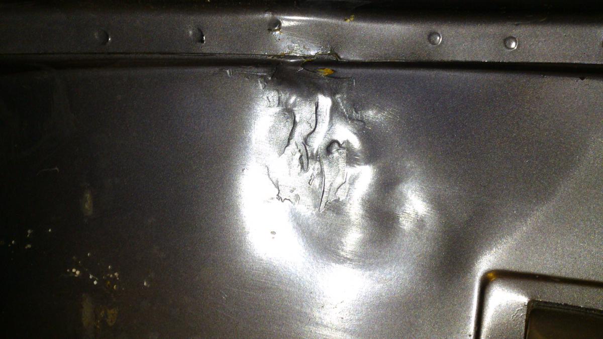

PK 50 XL 1 - Schaden am Beinschild. Wie schlimm ist es?

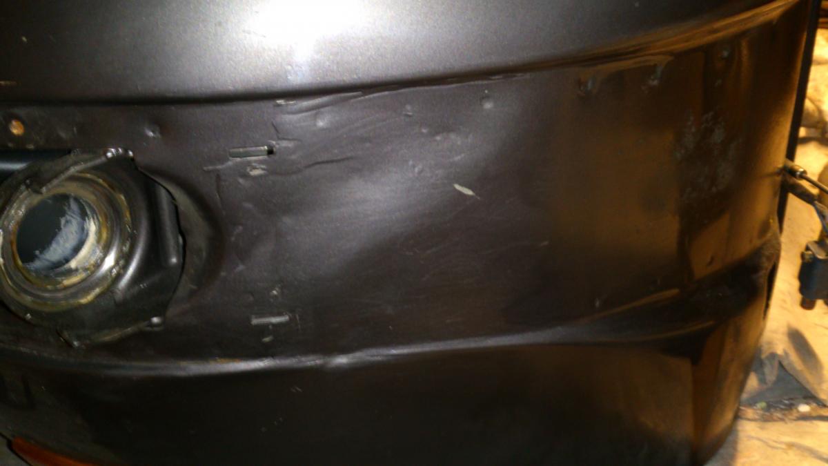

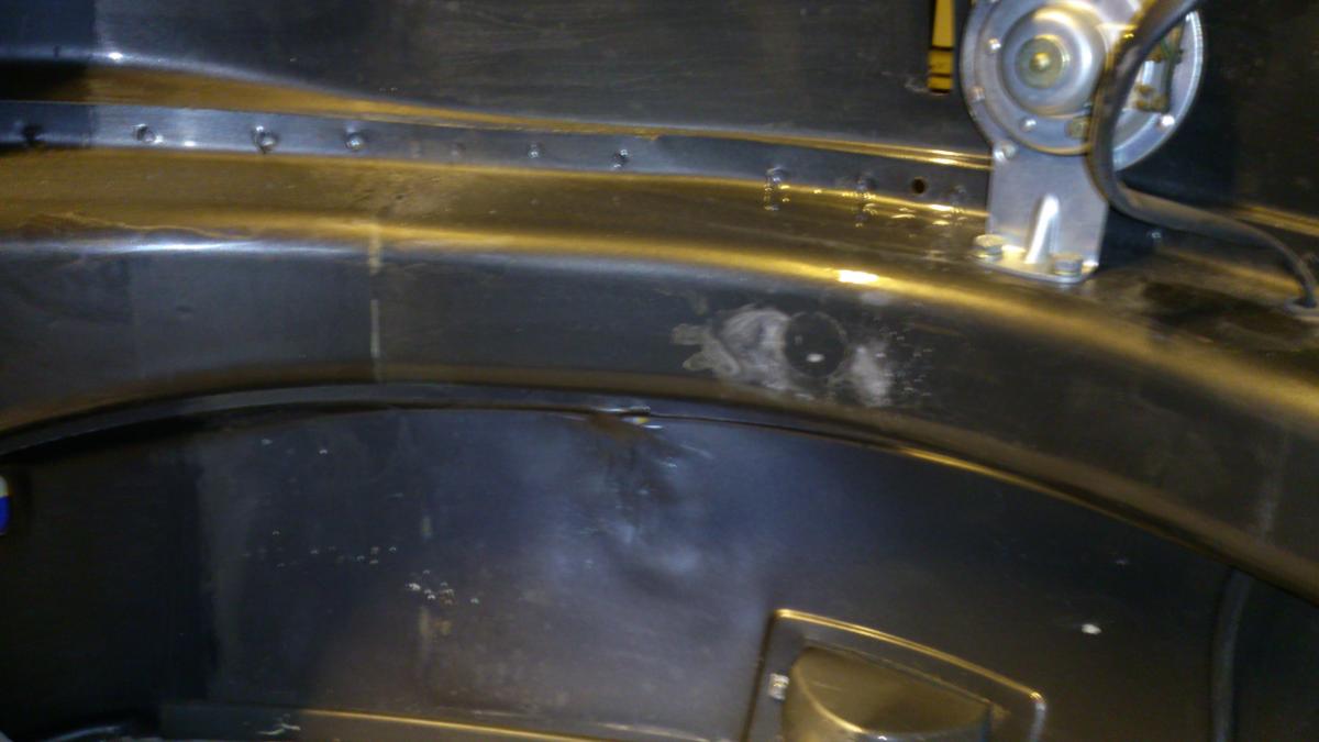

Hallo, ich schon wieder. Habe bei meiner PK50XL kürzlich das Handschuhfach abmontiert und eine verräterische Delle gesichtet. Nach der Demontage der Gabel bemerkte ich auf der Außenseite einen schlecht reparierten Schaden. Habe das Ding zwar nicht fahrbereit, aber angeblich unfallfrei gekauft. Will das Ding ungern zurückgeben, da ich schon für weit mehr als den Kaufpreis Teile gekauft und auch schon umfangreiche "Restaurationsarbeiten" am Rest des Rollers durchgeführt habe. Kann also momentan schlecht sagen, ob der Rahmen verzogen ist, weil sie noch nicht fährt. Poste mal ein paar Bilder, vielleicht kann man das ja erstmal so lassen, oder?

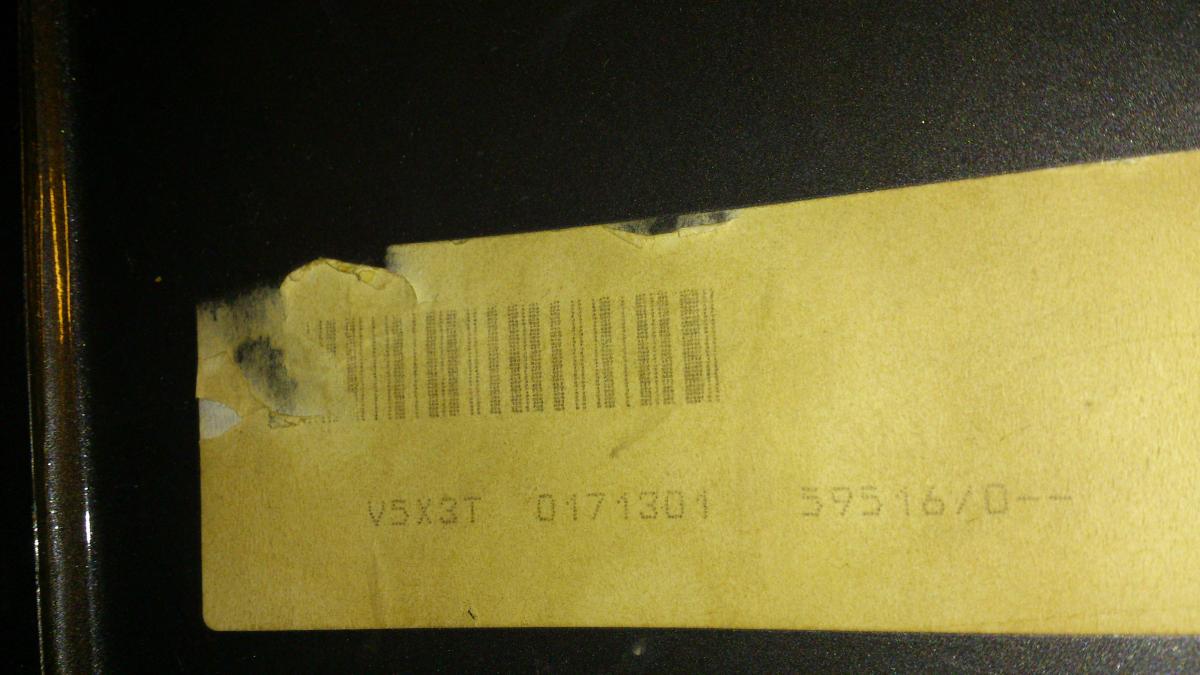

Hallo, ich schon wieder. Nachdem ich mir vielleicht die Felgen in Rahmenfahrbe pulvern, bzw. lackieren lassen will, müsste ich erstmal wissen, welche Farbe ich da hab. Hat jemand eine Idee? Hab innen am Beinschild auch noch einen Aufkleber gefunden. Geht da neben Typenbezeichnung vielleicht auch noch ein Farbschlüssel her? Ist ein dunkles grau, aber welches genau?

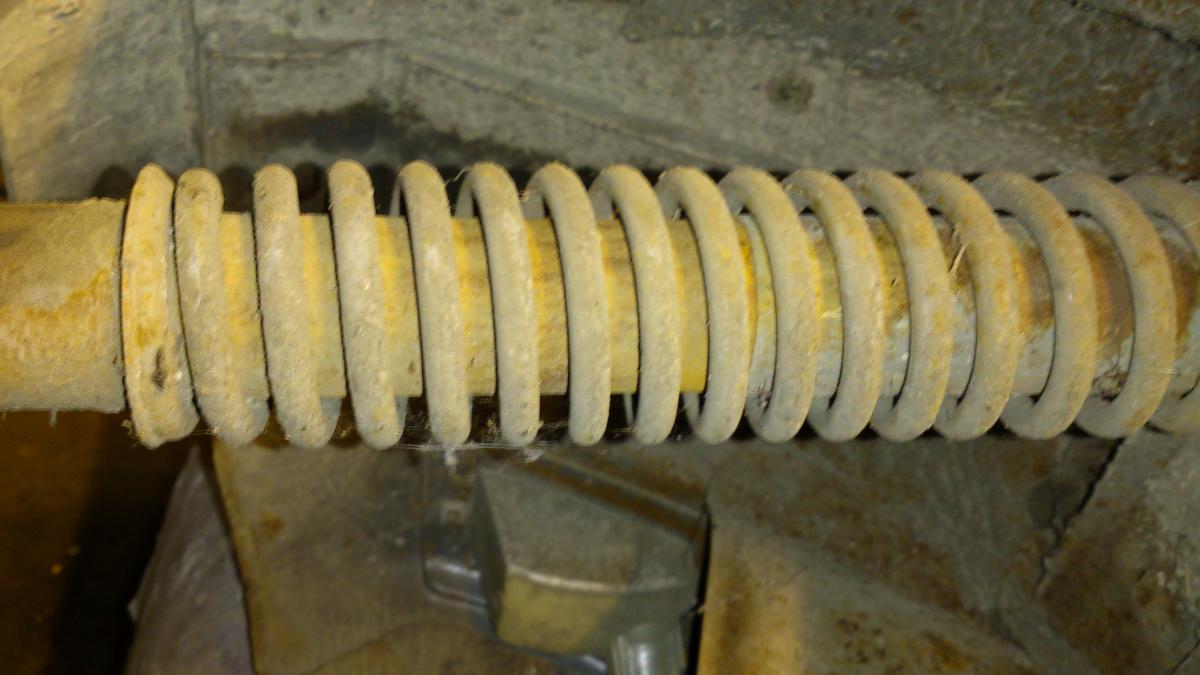

Federbein bzw. Stoßdämpfer einzeln aufbereiten oder gleich neu?
Ja ich weiß. Reifen hab ich schon daheim, Heidenau K 58 das ist eine größere Aktion, da wird vieles neu Danke erstmal, an die Yss hab ich auch schon gedacht. War mir nur nicht sicher, obs das auch braucht.

Hallo, und schon die nächste Frage. An meiner PK50XL schaut vieles etwas angegammelt aus. Unter anderem auch die Federbeine bzw Stoßdämpfer. Ich will natürlich sicher unterwegs sein und investiere lieber in neue, als einen Unfall zu riskieren. Allerdings will ich auch nicht unnötig Geld ausgeben. Außerdem habe ich in den bekannten Shops nur für vorne original Stoßdämpfer gefunden. Für hinten gibts nur was von anderen Firmen. Sollte aber meiner Meinung nach schon gleich aussehen und sich auch gleich verhalten. Ich (95 Kilo) will vielleicht auch mal meine Frau mitnehmen, ohne daß das Ding in die Knie geht. Soll aber nur zum Cruisen oder fürn Weg in die Arbeit sein, brauch da kein super duper sport rallye Fahrwerk. Außerdem wollte ich nicht so viel Geld ausgeben. Was mir von der Optik (ja ich weiß, das ist Nebensache) gut gefallen würde, sind die von Carbone. Aber die "normalen" in rot und schwarz. Paßt zur Vespa, da diese dunkelgrau mit etwas rot ist. Allerdings schreiben viele, daß die Carbone viel zu hart sind. Das brauch ich dann auch wieder nicht. Hat jemand vielleicht irgendwelche Tips für mich, wonach ich mich richten kann? Danke schonmal für die Hilfe
