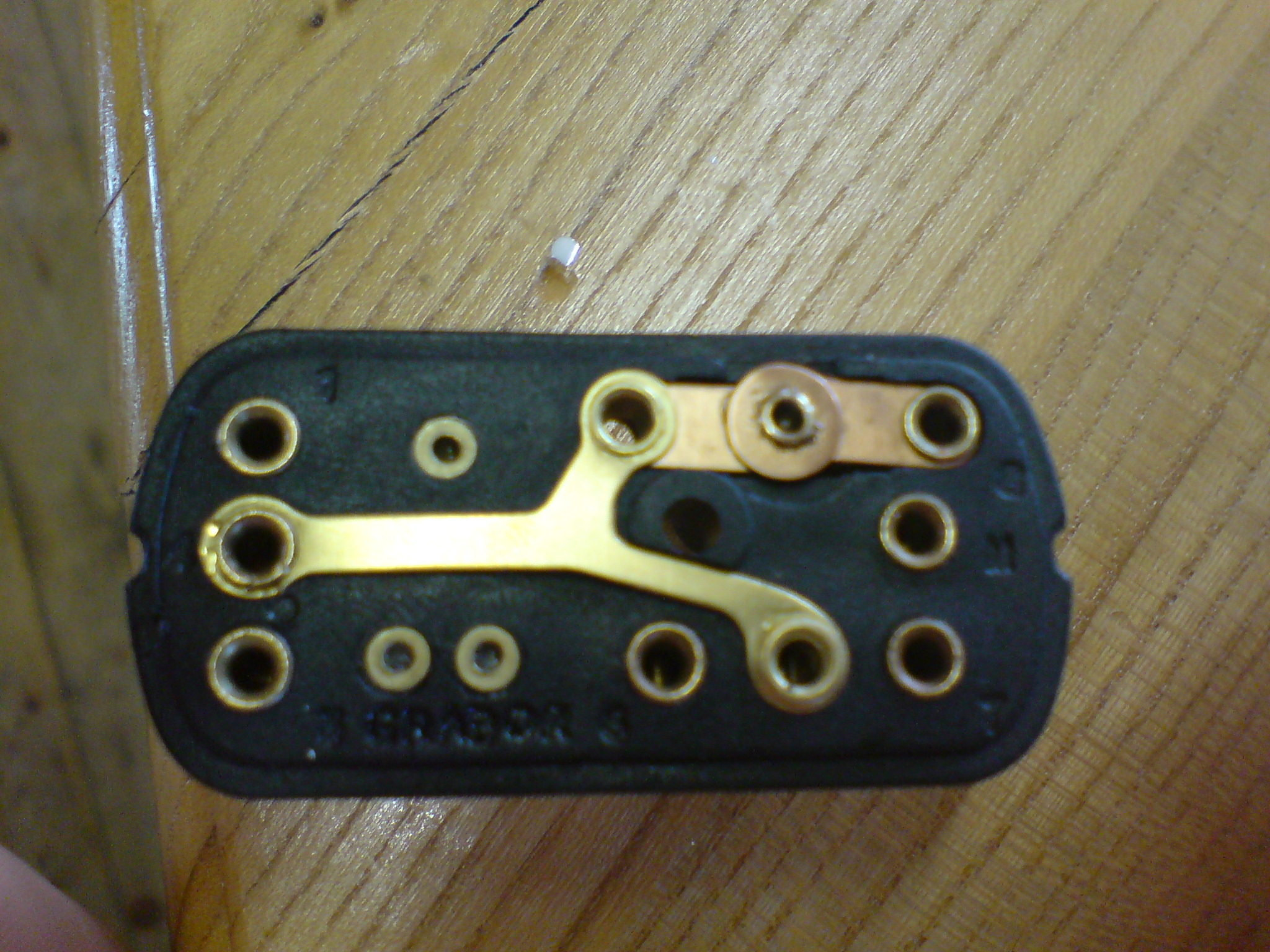

Auf der Rückseite des Schalters ist ein Blechstreifen aufgenietet. Dieser geht zumHupkontakt und zum auf- und abblendschalter. Wird dort die Masse angeschraubt? Mein schalter sieht von hinten so aus wie auf dem geliehenen Foto. Allerdings ist mein Hupkontakt auf schließer umgebaut da ich einen PK Motor verbaue.

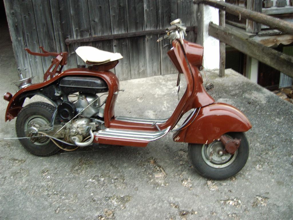

nein, ich kenn den herren zwar nicht aber er muß in der gegend um Freiburg/Breisgau gelebt haben. Hab das Fahrzeug aus einem Konvolut raus gekauft das nur wegen einer einzigen Maschine gekauft wurde. Ich find ums verrecken keine Nummer an den Rahmenrohren. Auch vorne wo das Typenschild gewesen sein muß ist nichts zu erkennen, weder von innen noch von außen. ich hab mal einen Renault 4CV restauriert der auch keinerlei Nummern in der Karosse eingeschlagen hatte. Kann es das bei franz. Lambretten auch gegeben haben? gruß aus dem Inntal Frank

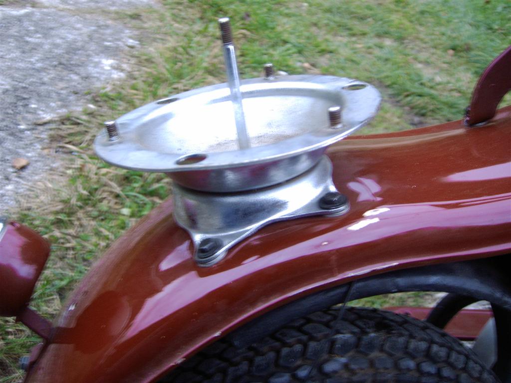

Danke für die ersten Tips. weis jemand wofür diese beiden Rohre gut sind die vom senkrechten Rahmenrohr unter dem Fahrersattel horizontal nach links und rechts weg stehen? s.a. markiertes Bild

danke für deine teilnahme an den Tread. Ähnlich verwirrt bin ich eben auch nach 3 Abenden Suchen und Lesen im Netz. Ich fahr eh in die Scheune und mach gleich mal Bilder zum hier anzeigen gruß Frank aus dem Inntal
Lambretta ca. BJ 1950 Wo steht die Fahrgestellnummer?(Nun mit Bildern)
Hallo Hab eine fast fertig restaurierte Lambretta gekauft die dem Roller aus diesem Tread sehr ähnlich ist http://www.germanscooterforum.de/Lambretta_LI_GP_SX_TV_f2/NSU_Lambretta_Bj_1950_wer_t156079.html Sie dürfte von NSU sein da sie über eine Aufziehuhr und einen Tacho in einem Gehäuse verfügt. Der Vorbesitzer hat sie zusammen mit mehreren anderen Motorrädern gekauft und keine Papiere dazu erhalten. Nun bin ich am forschen was ich da überhaupt gekauft habe. Ich habe kein Typenschild an ihr gefunden das ja auf die Strebe genietet wurde die auch die hinteren Fußrastenbleche halten soll.Auch löcher find ich an dieser stelle keine. Am Rahmen find ich einfach keine Nummer die eingeschlagen ist. Weis jemand von euch wo NSU oder Lambrette die Zahlen eingeschlagen hat damals? Meine Lambretta hat noch nicht die Gangschaltung mit 2 Zügen sondern die Teleflex Schaltung mit einem Zug. Der Tacho wird angetrieben von der rechten Seite des Hinterrad. Der Auspuff ist quer zur Fahrtrichtung eingebaut und der Auspuffauslass schaut auf die rechte seite des Kardangehäuse. Mein Lenkradschloß ist an der Lenkerhalterung montiert und ich habe kein Handschuhfach. Meine rechte Backe hat keine Serviceklappe zum erreichen des vergaser/Zündkerze. Mein Werkzeugfach wird mit einem Drahtbügel zugehalten. das sind so dinge die ich bei meiner Forschung bis jetzt als Indizien ermiteln konnte. Ich werde auch noch Bilder einstellen von dem Fahrzeug da das so einen Tread ja spannender macht. Ich schraube smallframe Vespa und dies ist meine erste lambretta.
