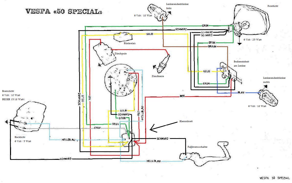

Guten Morgen, also ich habe etwas gewerkelt und bin etwas erfolgreich gewesen. Letztendlich ist zu vermuten, dass es das Pick up war. Dieses habe ich als letzte Option getauscht. Der Motor geht an, dreht gut hoch. Natürlich hat er noch kein Standgas etc. aber das werde ich auch noch irgendwie hinbekommen. Leider ist die Elektrik noch irgendwie sehr durcheinander. Das Kabelkästchen ist viiiel zu klein, da muss ich mir auch noch etwas überlegen. Es funktioniert allerdings noch nichts, lediglich die Blinker gehen an, aber ohne zu blinken. Nach etwas Überlegung gestern frage ich mich, ob ich die Blinker und das Frontlicht(chen) an eine Spule hängen kann? Ich möchte versuchen, die Elektrik so anzuschließen: Leitungen aus der ZGP____________Leitungen aus der Vespa schwarz = Masse__________________schwarz = Masse blau = Bremslicht__________________blau = Bremslicht gelb = Rücklicht___________________grau = Rücklicht rot = Blinkrelais/Frontlicht___________gelb/grün = Blinkrelais/Frontlicht grüne Buchse CDI = Kill_____________rot = Killtaster Könnt Ihr das Bestätigen, da ich aus dem Scan sehr schlecht erkennen kann, welche Drahtfarbe wohin geht. Das ist quasi das, was aus meiner ZGP kommt: Und das ist die Verdrahtung in meiner Vespa: Ich hoffe das Beste, vielen Dank, chreich

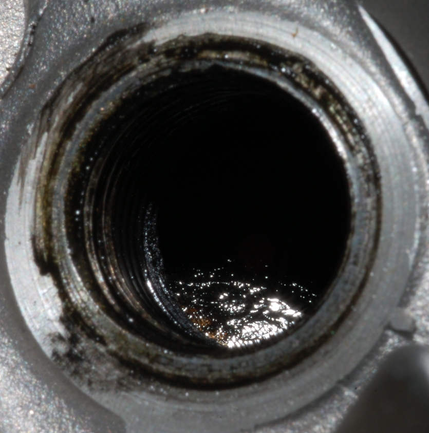

Erstmal vielen Dank für die Mühe, Respekt Dieses Bild zeigt, wie ich den Kolben/das LüRa per Hand auf 19°vOT gedreht habe: Dass der Kolben hier auf ~19°vOT ist, sehe ich im Zündkerzenloch. Das bestätigt Deine Zeichnung, falls ich sie richtig verstehe. Mir klingt alles ziemlich logisch und trotzdem kommt beim "blitzen" ein solcher Versatz heraus. Ich kann es mir einfach nicht erklären.....
Hifestellungen für eine Restauration 50 Spezial V5B1T
Hallo, ich war eben kurz am Motor und habe weiter versucht, eine logische Erklärung zu finden. Ich bin gescheitert... Aber ich habe Fotos gemacht, vielleicht können die helfen, mir zu helfen. Als erstes das LüRa: Hier die überschneidenden Magneten im Winkel zur Konusnut ~90°: So müßte das LüRa stehen (Konusnut) wenn es beim Abblitzen stimmen würde: Der Kolben stünde dabei so: Angezeichnet und grobe Einstellung der ZGP schaut so aus: Hier blitzt es, wobei ja die Magnete auf 19°OT stehen und nicht über dem PickUp sind (???): Und hier ist, glaube ich nach dem sichten, UT (nicht sooo weit weg vom "blitzen"): Vielleicht seht Ihr ja, wo mein Denkfehler ist oder ob die Teile doch nicht zusammen passen. Ich gehe davon aus, dass der Impuls dann kommt, wenn die Magnete über dem PickUp sind. Vielen Dank und eine schönen Rosenmontag, chreich @bobcat: Auf dem LüRa steht nicht die "991570", sondern die "990711". Weißt Du dazu Genaueres?
