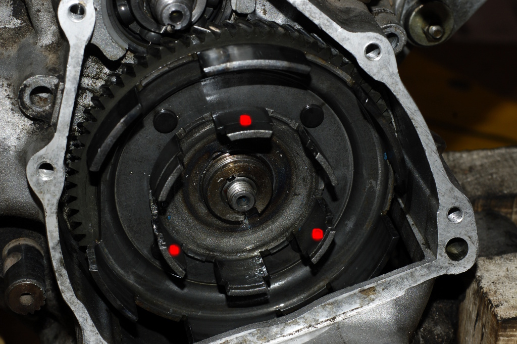

  3. Wenn ich an den markierten Punkten Löcher bohre, hät ich Stellen zum Greifen für den Abzieher... Bild 4)

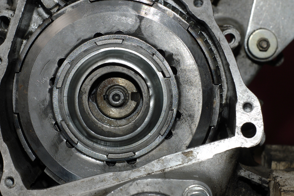

  4. Ok, Kupplung ist zerlegt. Der Abzieher lässt sich jetzt einfach aufs Gewinde schieben, greift überhaupt nicht. Bild 3) Nach dem Zerlegen der Kupplung Wie gehts weiter?

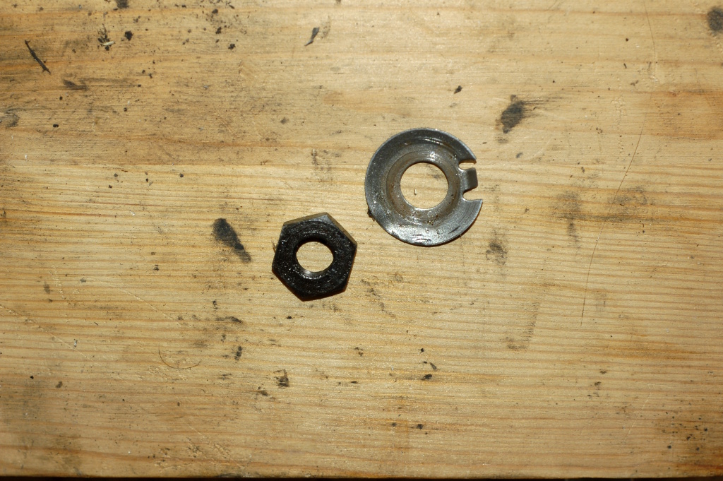

  5. Zwischenmeldung meiner Bemühungen. Ich habe auf der LiMa Seite Das Gehäuse an der betreffenden Stelle erhitzt - ließ sich nicht auseinanderziehen. Habe mir einen 3-Arm-Abzieher besorgt, leider scheint dieser aber etwas zu groß dimensioniert zu sein. Mal ein paar Fotos: Bild 1) So siehts bei mir zur Zeit aus, man kann auch die Spuren des 3-Arm-Abziehers sehen... Bild2) Nur der Vollständigkeit halber, Mutter und Sicherungsplättchen Bin ehrlichgesagt langsam etwas ratlos...
