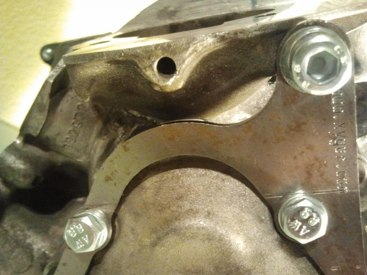

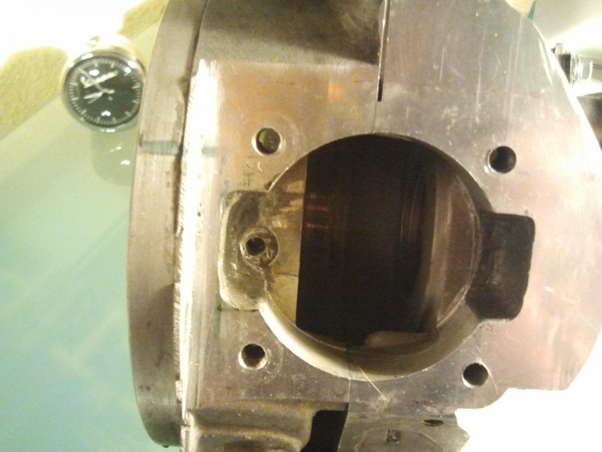

Möchte mir, mit eurer Hilfe, ein neues Motorsetup aufbauen..... so um die 25Ps werden angestrebt... Soll für die Straße tauglich sein und auch mal 250 KM Autobahnfahrt aushalten..... Habe für die Motorüberströme mein Gehäuse schweißen lassen.... Wo sollte ich denn noch auf Verzug des Motorgehäuses prüfen??? Die Zylinderfußfläche ist laut Haarwinkel absolut plan. Die Gehäusehälften waren beim Schweißen miteinander verschraubt. Die liegen auch ohne Schrauben plan aufeinander. Da Wackelt nichts. Die Lager und Simmerringe hatte ich beim Schweißen drinnen gelassen. Nach Anwärmen des Gehäuses sind sie mit leichtem Klopfen rausgefallen. Die Lager die beim Schweißen drinnen waren liefen auch noch nach dem Schweißen ohne irgendwelche Widerstände rund. Von den Schweisarbeiten ist nicht mehr soviel zu sehen, da ich nach dem Wegfräsen von überschüssigem Material eine Schicht Haftstahl darüber gezogen habe. Beim Fräsen hab ichs wohl ein wenig übertrieben.... Was haltet ihr von den Überströmern am Motorgehäuse ??? Die Überströmer sind so wie sie jetzt sind auch nur vorgefräst. Habe bis zur entgültigen Anpassung wohl noch 2-3 mm Material an den Seiten wegzunehmen. Daraus lässt sich wahrscheinlich aber auch kein Radius mehr hinzaubern. Die Idee das ganze nochmals mit Haftstahl zu schließen und neu fräsen hatte ich auch schon. Bin mir nur nicht sicher ob sich der Aufwand lohnt und ob ich, so wie sie jetzt sind, Leistungseinbußen habe. Wollte auch noch eure Meinung dazu hören. Möchte es nach Möglichkeit vermeiden im Inneren vom Gehäuse Haftstahl zu haben. Wie seht ihr ist das eigentlich mit den Steuerzeiten in Bezug auf die Quetschkante ??? Erhalte in den nächsten Tage einen bearbeiteten Malossi 136 von Worb5 http://www.vespa-lam...6-GS-RD350-CNC- Überströmzeiten Quetschkante.... Laut Andreas sind 190° Auslasszeit geplant. Die anderen Werte wie Überstromzeit und Vorauslass habe ich nicht mehr im Kopf. Aber ich gehe mal davon aus, dass diesbezüglich alles gut aufeinander abgestimmt ist. Mein Gehäuse ist um 1,5 mm am Zylinderfuß abgeplant. Der Molossi soll eine Quetschkante von ca.2mm haben. Wenn ich nun anstatt einer 1,5mm Fußdichtung eine 1mm Fußdichtung benutze, komme ich an das ideale Quetschspaltenmaß von 1,3mm schon sehr nahe ran. Dadurch würden sich aber die Steuerzeiten bezüglich Auslass ect. wieder verringern. Hat jemand einen Plan um wieviel es sich da bei 0,5mm handeln könnte??? Was ist ausschlaggebender? Die Steuerzeiten oder die Quetschkante? Das weitere Setup sind ein 30er MRP Ansaugstutzen mit RD350 Membrane und TMX27 Vergaser. 2.56er Primär Übersetzung. Parmakit Zündung 23° - 16° Vorzündung. Xyger 5 Scheiben Kupplung Das ganze soll einen Hammerzombie auf Touren bringen. Vielen Dank im Voraus für eure Tips und Unterstützung
Habe für die Motorüberströme mein Gehäuse schweißen lassen.... Wo sollte ich denn noch auf Verzug des Motorgehäuses prüfen??? Die Zylinderfußfläche ist laut Haarwinkel absolut plan. Die Gehäusehälften waren beim Schweißen miteinander verschraubt. Die liegen auch ohne Schrauben plan aufeinander. Da Wackelt nichts. Die Lager und Simmerringe hatte ich beim Schweißen drinnen gelassen. Nach Anwärmen des Gehäuses sind sie mit leichtem Klopfen rausgefallen. Die Lager die beim Schweißen drinnen waren liefen auch noch nach dem Schweißen ohne irgendwelche Widerstände rund. Von den Schweisarbeiten ist nicht mehr soviel zu sehen, da ich nach dem Wegfräsen von überschüssigem Material eine Schicht Haftstahl darüber gezogen habe. Beim Fräsen hab ichs wohl ein wenig übertrieben.... Was haltet ihr von den Überströmern am Motorgehäuse ??? Die Überströmer sind so wie sie jetzt sind auch nur vorgefräst. Habe bis zur entgültigen Anpassung wohl noch 2-3 mm Material an den Seiten wegzunehmen. Daraus lässt sich wahrscheinlich aber auch kein Radius mehr hinzaubern. Die Idee das ganze nochmals mit Haftstahl zu schließen und neu fräsen hatte ich auch schon. Bin mir nur nicht sicher ob sich der Aufwand lohnt und ob ich, so wie sie jetzt sind, Leistungseinbußen habe. Wollte auch noch eure Meinung dazu hören. Möchte es nach Möglichkeit vermeiden im Inneren vom Gehäuse Haftstahl zu haben. Wie seht ihr ist das eigentlich mit den Steuerzeiten in Bezug auf die Quetschkante ??? Erhalte in den nächsten Tage einen bearbeiteten Malossi 136 von Worb5 http://www.vespa-lam...6-GS-RD350-CNC- Laut Andreas sind 190° Auslasszeit geplant. Die anderen Werte wie Überstromzeit und Vorauslass habe ich nicht mehr im Kopf. Aber ich gehe mal davon aus, dass diesbezüglich alles gut aufeinander abgestimmt ist. Mein Gehäuse ist um 1,5 mm am Zylinderfuß abgeplant. Der Molossi soll eine Quetschkante von ca.2mm haben. Wenn ich nun anstatt einer 1,5mm Fußdichtung eine 1mm Fußdichtung benutze, komme ich an das ideale Quetschspaltenmaß von 1,3mm schon sehr nahe ran. Dadurch würden sich aber die Steuerzeiten bezüglich Auslass ect. wieder verringern. Hat jemand einen Plan um wieviel es sich da bei 0,5mm handeln könnte??? Was ist ausschlaggebender? Die Steuerzeiten oder die Quetschkante? Das weitere Setup sind ein 30er MRP Ansaugstutzen mit RD350 Membrane und TMX27 Vergaser. 2.56er Primär Übersetzung. Parmakit Zündung 23° - 16° Vorzündung. Das ganze soll einen Hammerzombie auf Touren bringen.
Und noch ne Frage zu den Überströmern am Motorgehäuse... Habe heute meine Überströme am Motorblock geweitet und habe an allen Seiten einfach senkrecht runter gefräst. Bei näherem Betrachten der Bilder in anderen Beiträgen habe ich leider erst im Nachhinein festgestellt das die Wände sich nach unten hin verjüngen und in einem Radius endenden. Bei mir sinds jetzt aber überall 90 grad Winkel und richtig schön große Taschen.... (hatte genug Material afgeschweißt) Ist Ist das ein Nachteil....oder gehts auch so....???
