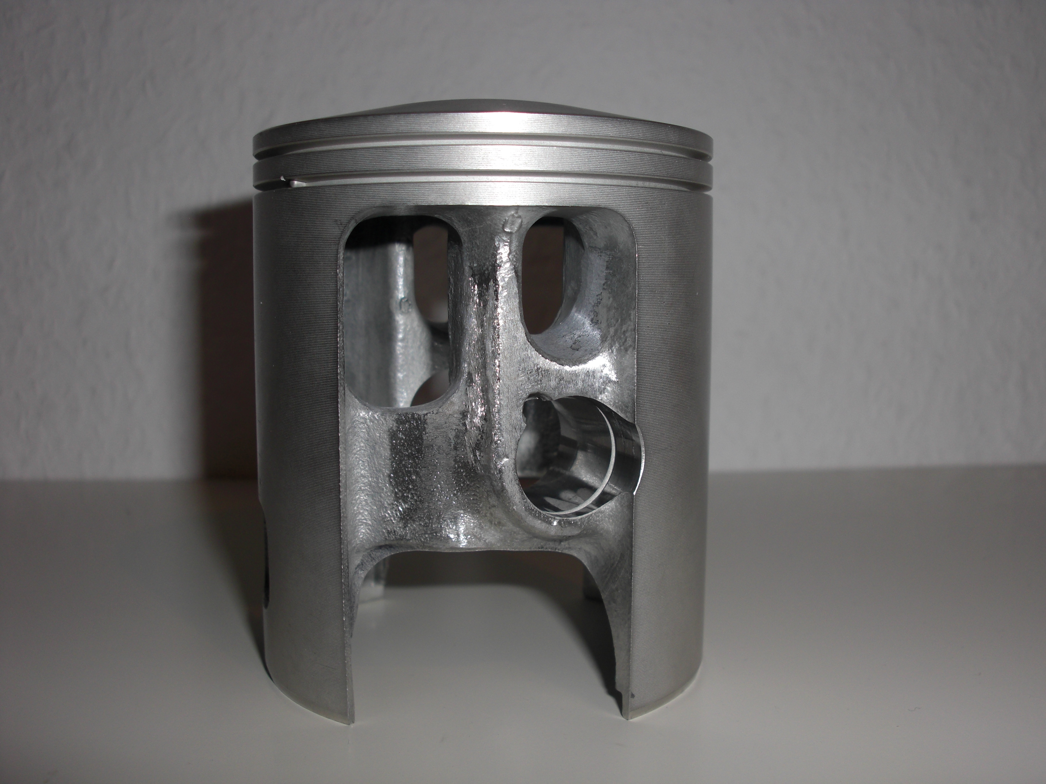

  1. werde das wohl so machen --> 0,5 fudi & 1,5 kodi, ist denke ich ein guter Kompromiss. habe es heute geschafft den Kolben um 1,5 mm zu kürzen und eine neue Fase geschliffen, was sagt Ihr dazu? kann ich nur weiter empfehlen die Trennscheiben von Dremel

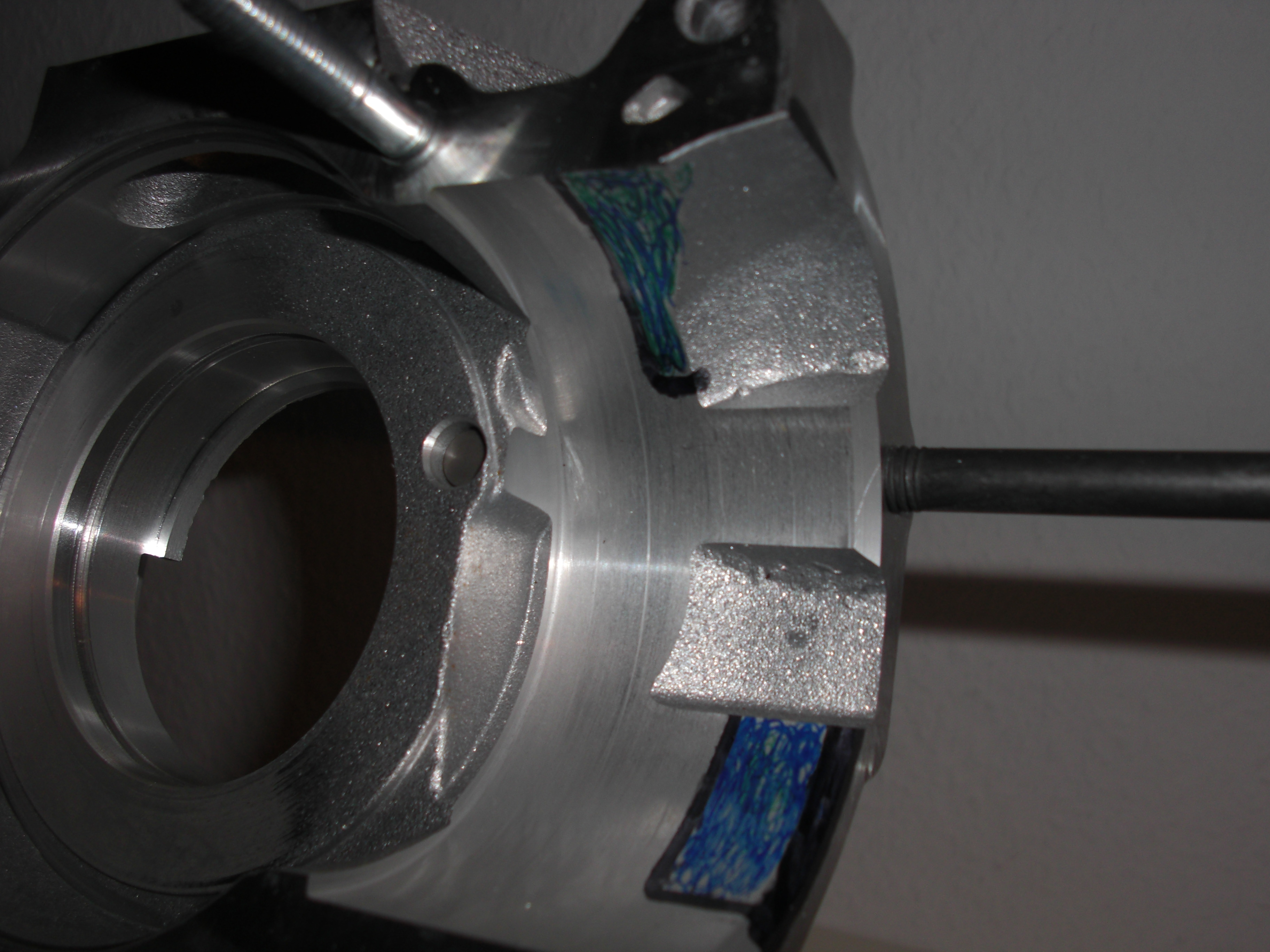

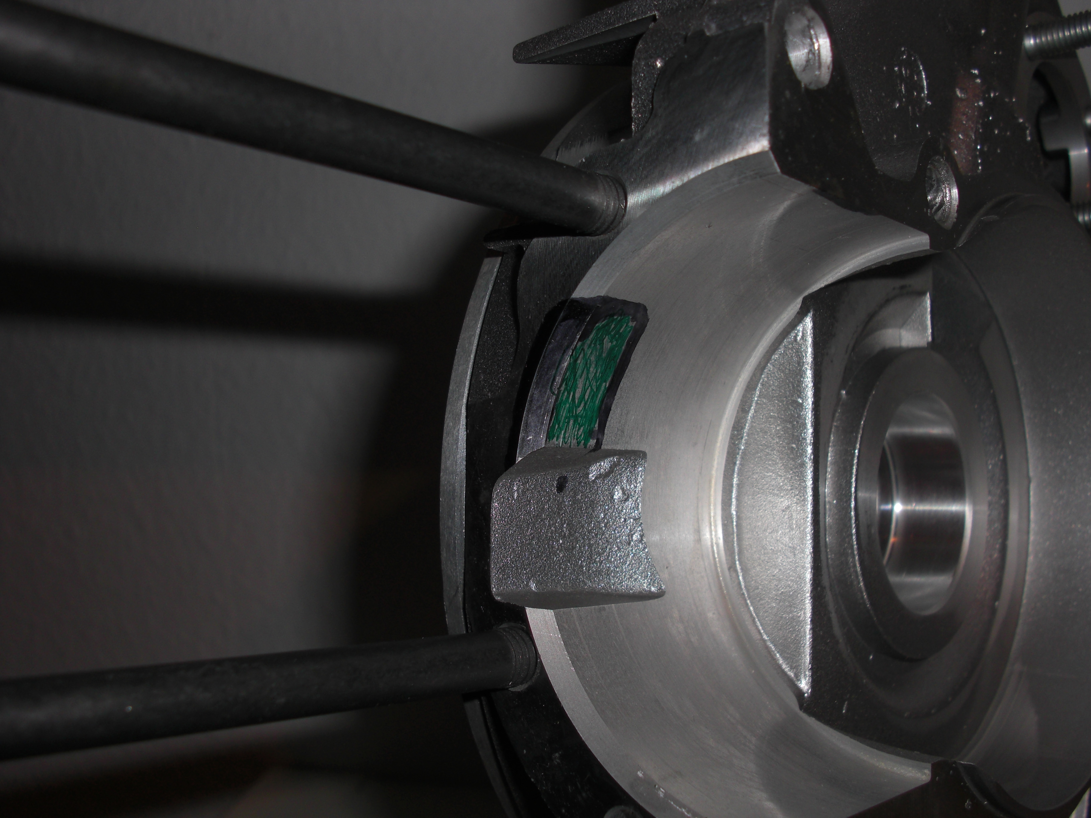

  6. die zylinderfussfenster sehe ich nicht, aber die Überströme am Gehäuse gehen ziemlich weit runter, als im Vergleich zu meinen angezeichneten oder ist das ne optische Täuschung bild 5 von oben bei dir vs mein 2tes

  10. wow gute Bilder, vielen Dank! habe auch mal von meinen angezeichneten Überströme Bilder gemacht, ist das so okay? Auf die Plätze Fräsen los?

  13. die Suche habe ich natürlich auch schon benutzt, doch habe ich leider keine Bilder gefunden wie ich z.b. mein Einlass in Verbindung mit der Kaba-Welle fräsen kann bzw. sollte. welche Körnung sollte man zum finalschliff beim Kolben benutzen? danke für die Tips
