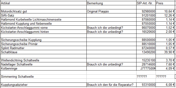

  15. Ok thx, aber wo find ich die Distanzringe? Bin zu doof zum finden bei Sip, sry ...
  16. Ja ok hast ja Recht Wollte hald bloß die Low-Cost Variante von dem ganzen und ich dachte ich hätte vll. irgendetwas elementar wichtiges aus deiner Liste (die ich extrem praktisch finde ) geschmissen. Also auf jeden Fall vielen Dank für die vielen Antworten, werd dann morgen gleich mal's bestellen anfangen und mich dann bei der/den nächsten Unklarheit/en wieder melden Edit: Verstärkte Schaltklauenfeder oder Normale? Thx!
  17. Ok, hab jetzt mal die Einkaufsliste zusammengestellt so wie ich es mir denke. Ist das sinnvoll so? Hab ich was vergessen? (z.B. die Feder in der Schaltklaue, brauch ich die auch noch?) Und noch eine Frage: Bei Sip gibts ja zwei verschiedene Schaltklauen für die XL2. Welche muss ich da nehmen? Und kann mir evtl. jdn. die sip Artikelnummer für den Simmerring der Schaltwelle sagen? Hab' da iwie nichts gefunden. Zu guter letzt noch: Welches Werkzeug brauche ich denn um die ganzen Simmerringe und so einbauen zu können? Brauch ich da zum Beispiel den Kupplungsabzieher? Ach ja und brauch ich zusätzlich zum Dichtsatz auch noch Dichtmasse aus der Tube? Subway hatte ja vorher schoneinmal geschrieben, dass die Meinungen da weit auseinander gingen, aber wie muss ich mir das vorstellen? Wird da z.B. bei den Gehäusehälften auf den Dichtung zusätzlich noch Dichtmasse geschmiert? Also, vielen, vielen Dank ihr habt mir echt schon weitergeholfen

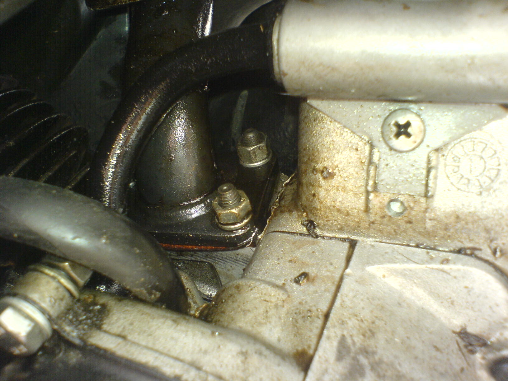

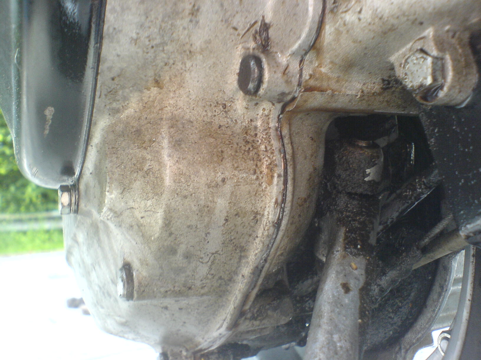

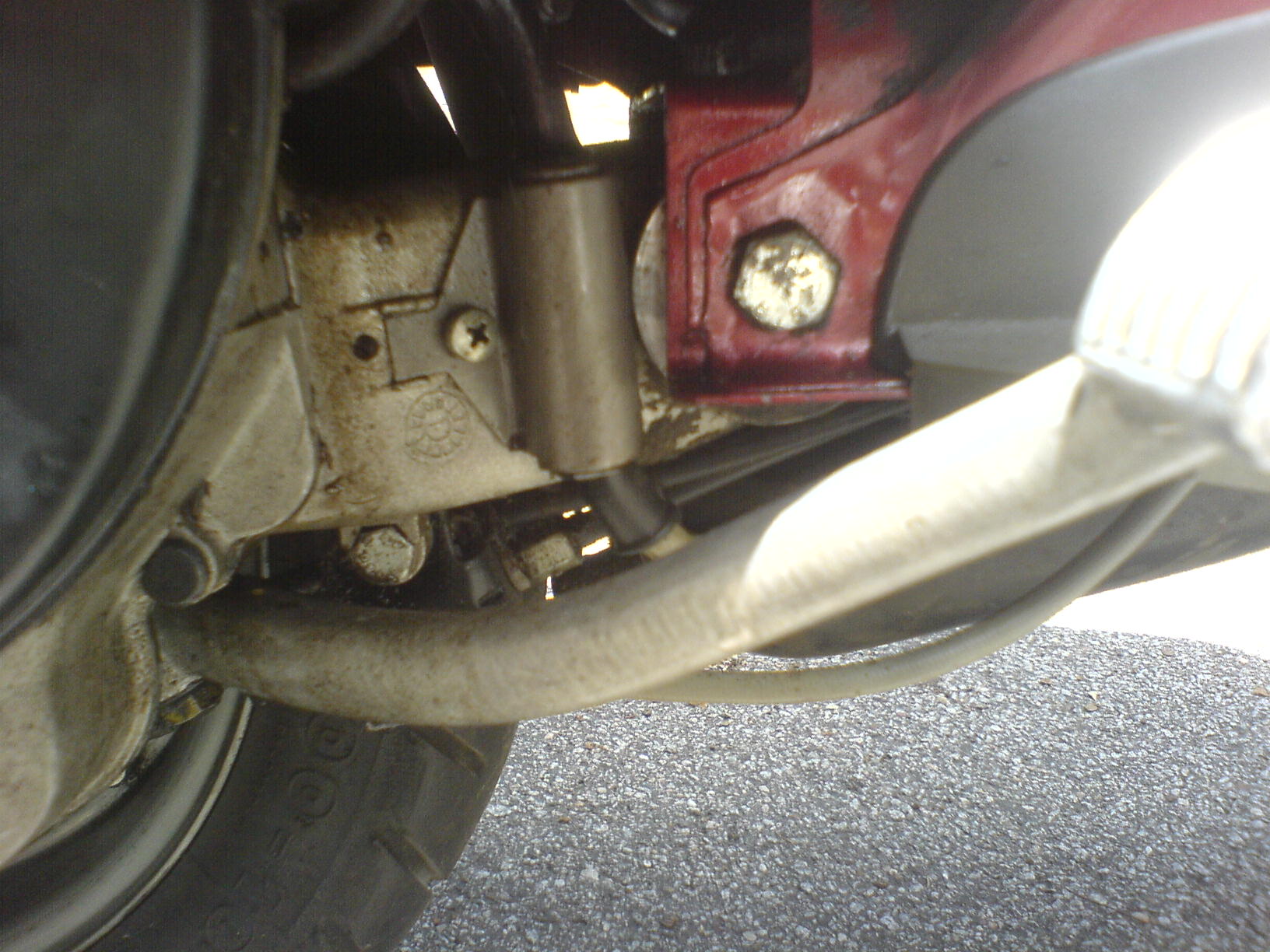

  20. Hi, also heute ist meine Vespa eigentlich ziemlich gut gefahren, bloß ist das normal, dass die Steigungen von 20% nicht raufkommt? Dann noch eine andere Frage: Immer wenn ich die Vespa abstelle läuft irgendwo Öl raus (hab mal Bilder angehängt, wahrscheinlich wenig aussagekräftig). Das Öl läuft u.a. bei der Ölablaßschraube raus, diese lässt sicher aber leider nicht fester drehen, denn anscheinend hat irgendjemand vor mir die mal abgedreht, denn nach mittelfest kommt locker. Kann man da irgendwas dagegen machen? Und noch eine 3 Frage : Kann ich irgendwie den Ölanteil von meinem Gemisch feststellen wenn ich es schon gemischt hab? Mfg und vielen Dank! piaggio c7
